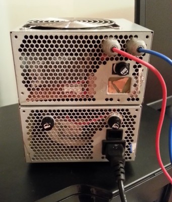

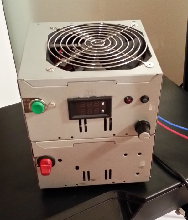

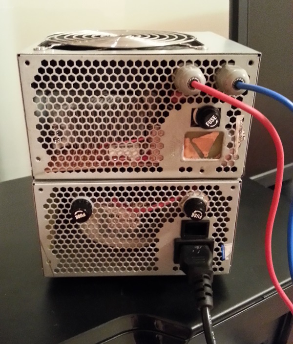

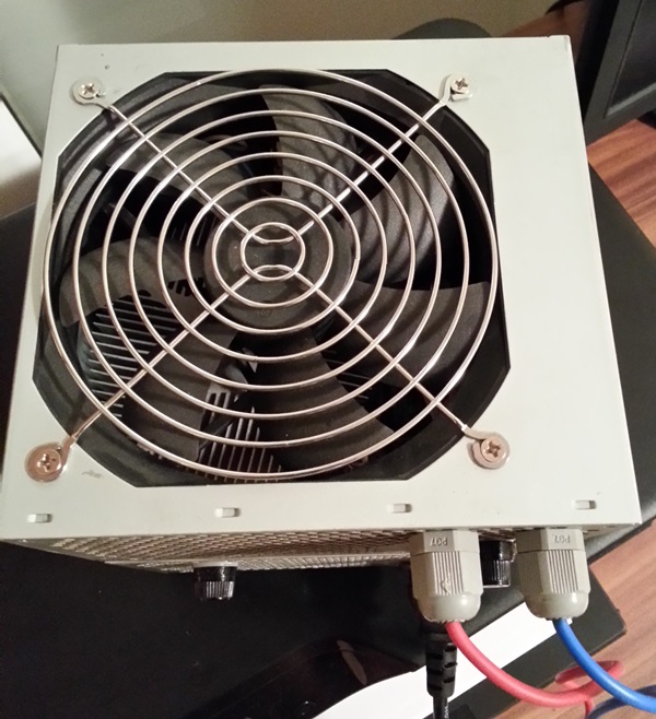

Между другото сглобих още едно по схемата с двете релета.
"Реализацията" е направена предимно с подръчни материали, както за изпълнение на схемата (разни стари остатъци от мазето: - експериментална платка, транзистори, съпротивления, кондензатори, диоди, потенциометър, радиатор от някакъв компютърен процесор), така и за кутията - завинтени една за друга две кутии от изгърмяли комютърни захранвания (едната с вентилатор).
