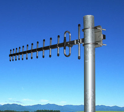

nikolovvd - майстор
Най-важно е да се знае вълновото съпротивление на антената, за да може да се съгласува с кабела. В противен случай вместо антена с 6dB усилване ще получим антена с -6dB затихване. Когато вълновото съпротивление не се съгласува се получава т.нар. стояща вълна.
Например, ако Яги антена
се свърже с коаксеален кабел без да се направи съгласуващо коляно
Съгласуващо коляно.jpg (7.38 KиБ) Видяна 3459 пъти
или друго съгласуващо устройство, ще се получи затихване на сигнала.

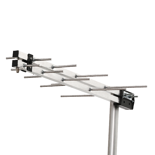

Ако се използва Логопериодична антена
, то кабела може да се свърже директно, защото и антената и кабела имат 75 ома вълново съпротивление, но пак трябва да се съблюдава кое къде се свързва - проводника на горната част, а оплетката на долната.
Обърнете внимание, че предавателите на телевизията са в дециметровия обхват и не е нужна голяма или комбинирана (за метров и дециметров обхват) антена. В места като Видин, където се хваща и Румънска телевизия, работеща още в аналогов режим и предаваща в метровия обхват, ще се избегнат смущенията от подобни предаватели, както и смущенията от не добре екранирани разпределителни кутии на кабелни оператори.

самоход - специалист
видях какво е написал nikolovvd и видях черния кабел на втората картинка, ама не знам колко дълъг да го отрежа за околности софийско поле. Там се излъчват на 23, 40, 52 и 64 канал. Ако може помощ.
