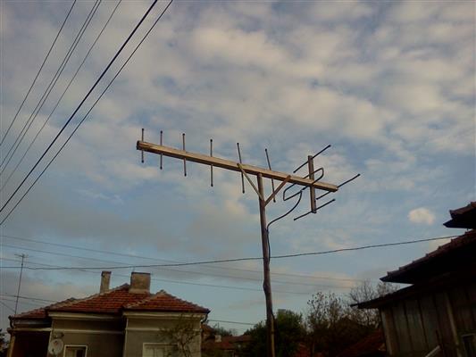

По-напред в темата бях обещал снимка на странна антена и ето че вече мога да я представя пред вас.
За жалост нямах възможност да питам собственика дали е качествена картината, но и това ще стане.
:shock: Тази май е за сигнал с въртяща се поляризация. :-D
sstefanov - майстор
Тоест директорите, вибраторът и рефлекторите трябва да са успоредни.
nikolovvd - майстор
Антената е била за 11-12 канал, ако се съди по размерите на вибратора и човека вместо да завърти антената на 90 градуса, си е играл да обръща директор по директор. Обаче като е стигнал до вибратора и рефлекторите е ожаднял, а като се е напил е забравил, че не е довършил работата. От друга страна е свързал вибратора с коаксеален кабел без съгласуващо устройство. На практика, ако тази антена е давала 6 dB усилване преди преработката, когато е приемала аналогова телевизия в метровия обхват, то сега ще има поне 12 dB затихване, ако изобщо хване сигнал.
Това с ожадняването е интересно обяснение. :-D На практика директорите и да хванат нещо, то се разминава с вибратора. :shock:
Незнайни са пътищата на радиовълните. :prayer:
