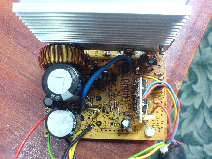

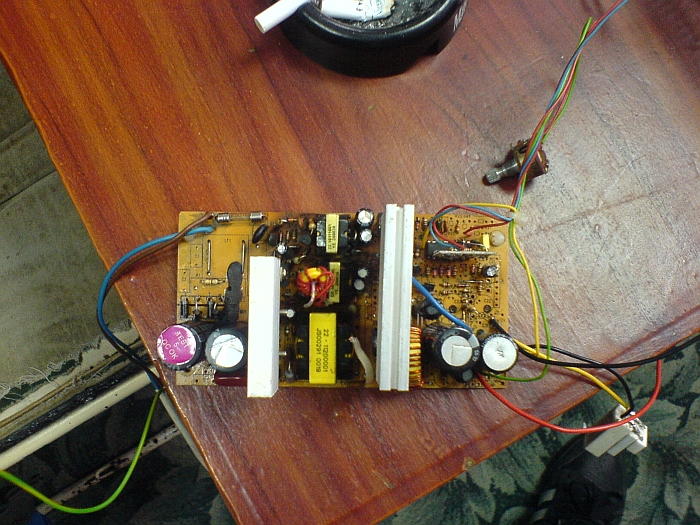

Намерих си едно доста старичко захранване 200 вата от стар компютър с16 мегабайта рам предполага се, че е от 1995 година. Чипа е K7500B или KA7500B (забравих точно какво пишеше)
Ето снимки да си дадете мнението дали ще стане с него?
Снимките са малко големички и не мога да ги кача тук затова ги качих в DOX
ето линк http://dox.bg/files/dw?a=bb6fd95db1
Да попитам ако някой знае как да го стартирам с жиците понеже няма зелена която да се свърже с черна и се чудя как да го стартирам да видя дали работи?
Има червена, червена, червена, бяла, черна, черна, черна, черна, синя, жълта, червена, оранжева?

pansim - майстор
Това е АТ захранване, затова няма зелен проводник. Направо в контакта и ако има ключе и ще тръгне. Идеално е за преработка.

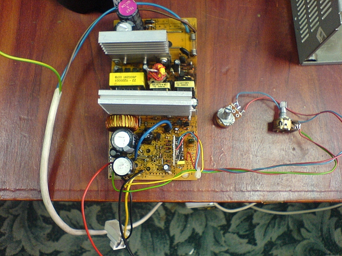

shadow__01 - майстор
pansim написа:
Да тръгна и дава напрежение 5.16 и 11.47. Малко е ниско 12 волтовата линия но се надявам да мога да го преработя да се регулира напрежението. Регулиране на тока не ми трябва. Според таблицата би трябвало да държи 8A на +12V.

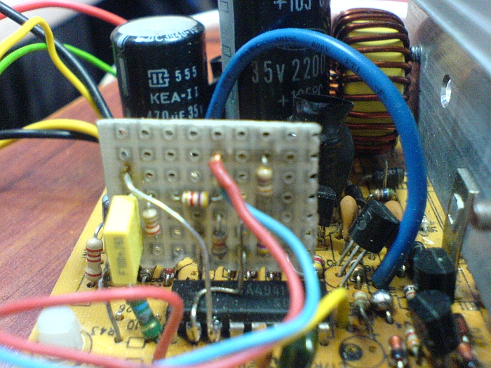

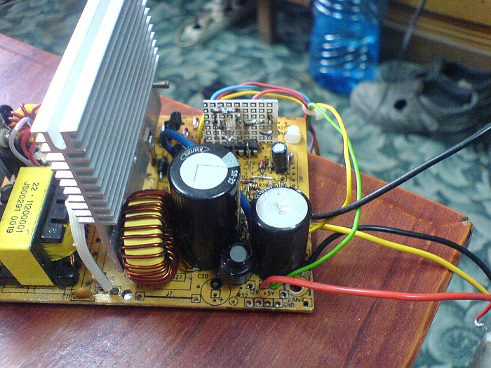

Ще стане ли по схемата http://www.kn34pc.com/construct/petko_p ... _rect.html (горната)?
Все пак чипа не е TL494, който е показан на схемата?
pansim - майстор
Чипа е същия, просто означението е друго КА 7500=ТЛ494
pansim написа:
А ще пречи ли ако направя само регулиране на напрежението без регулиране на тока или за да работи трябва да са и двете?
Пише, че са махнали някой елементи и филтри. Трябва ли и аз да ги махам или не пречи ако ги оставя?
