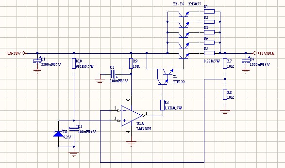

имам камион и искам да му сложа музика.Има прекаран кабел но на него има 25волта прав ток.Дайте идея как да го намаля.

Виж какви са ти акумулаторите. Ако са два по 12V можеш да дръпнеш само от единия. Иначе ELEMENTAL ще ти помогне със схема , но ще трябва и да си я сглобиш. И е хубаво заглавието на темата да си го промениш на нещо от рода на " Преобразувател 24V-12V". Успех!

Ето ти стабилизатор с изходен ток 15А (т.е за касетофон до 180W).Транзисторите трябва да ги монтираш на охлаждащ радиатор с площ около 1600кв.см.Можеш и на по-малък да ги монтираш, ако касетофона има консумация много под 180вата или ако сложиш вентилатор да му подухва на радиатора
Мога да ти дам и схема на импулсен стабилизатор (който би имал мнооого по-малки загуби), обаче не знам какви ти са познанията по електроника затова за момента няма да я поствам.
Заб. Вместо LM358 по-добре ползвай NE5532!

Ето и от мен нещо по-елементарно:
Транзистора задължително със солиден радиатор при ток по-голям от 10 Ампера трябва да дублираш транзистора както са дублирани в предишната схема.Квадратния елемент представлява инегрален стабилизатор на напрежение 7812.Ако не разбираш много от електроника е добре да намериш някой, който разбира защото задачата не е толкова проста колкото изглежда.Имай в предвид, че транзистора трябва да бъде изолиран спрямо купето на колата. Това са транзистори в корпус ТО-3 на които колектора е корпуса. А на колектора се подава +24 волта един допир за купето и ще се получи късо.
Схемата е корегирана!
По схемата мисля, че повече от 2 транзистора е излишно. Да се има в предвид, че на КД503 расейваната мощност е 150W докато на 2N3055 е 115W. При ток 10 А расейваната мощност ще е 120W. Спокойно и 1 транзистор КД503 би се справил, но като резерв е добре 2. Иначе и 20 транзистора да се сложат радиатора няма да се намали като охлаждаща повърхност. Виж с принудително охлаждане е друга бира там вече може значително да се намали размера.

И кондензатора е обърнат.Иначе дори и за 10А един транзистор е малко , щото това са си 60вата дето ще се разсейват.Знаеш ли какъв радиатор тип "буца" ще трябва?Около 3000кв.см.Много по-добре е да се сложат няколко транзистора в паралел и в емитерите им по един резистор.Така ако примерно се сложат 3 транзистора ще са необходими максимум 1000-1200 кв.см. (400-500 ако се сложи вентилатор).
