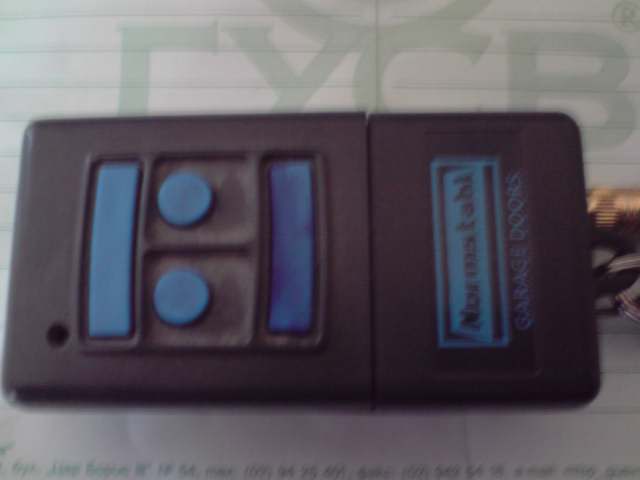

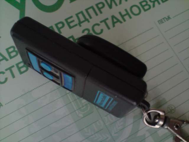

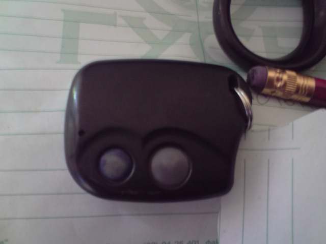

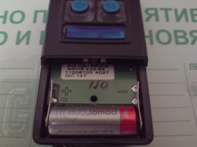

Може ли да се съберат функциите на две дист.управления в едното от тях.Става дума за бариера и за гараж -като целта е да нося само едно от тях че с това на колата нося три броя дистанционни.Гаражното е с 4 бутона но само единия се ползва а на бариерата са 2 бутона и пак само единия се ползва.Лошото е че са на различни производители.Снимки. :?Нищо не разбирам от електроника :gott:

наи вероятно работната честота е различна и поради този факт мисля че неможе да стане .
garvana - напреднал
за да стане трябва да са на една честота но и не само това модулацията на кода също което означава че вероятността да стане е почти=0 а и ако всичко това отговаря трябва да имаш достъп до бариерата а и да знаеш как да обучиш там д/у

Най-ламерския начин: правиш една малко по-голяма кутийка, вадиш съдържанието на дистанционните и набутваш и трите вътре. Ако се направи кадърно всъщност си е много добро решение.

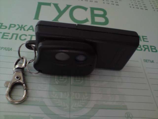

ozimen - специалист
Бариерата е италианска-BENINCA а вратата е немска.Слагането в обща по-голяма кутийка отпада .В момента са така-залепени със топъл силикон.

Това е машинка, която може да копира всякакви кодове... :lol:Само че беще IR, а така като гледам твоето е от сорта на автоалармите и е радио - връзка. Няма как, освен да си измислиш някакъв хибрид - нещо, като тухла единичка.
