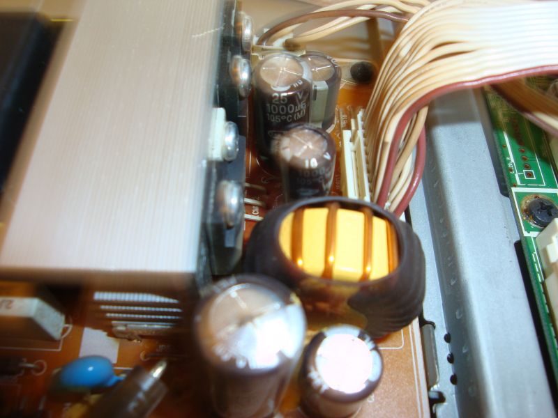

Здравейте колеги, от вчера телевизора ми Самсунг сам се включва и изключва.
Когато се пусне с дистанционното работи за около 5 мин и после започва да се изключва и включва сам като интервалите стават все по-малки ... Първо реших че е застопорено копче на дистанционното и му махнах батериите но проблема си остана.
Отворих го понеже преди месец му изтече гаранцията :lol:
Това което видях ,а имено 2 кондензатора който са понадути според мен ... моля кажете си и вие мнението ... прикачвам снимки >

cvetanmu - специалист
Кондензаторите са заминали и най вероятно те правят проблем.Добре е да смениш и другите три.

velas - специалист
Сменяй де що има електролитни кондензатори...и задължително гледай да са високотемпературни.

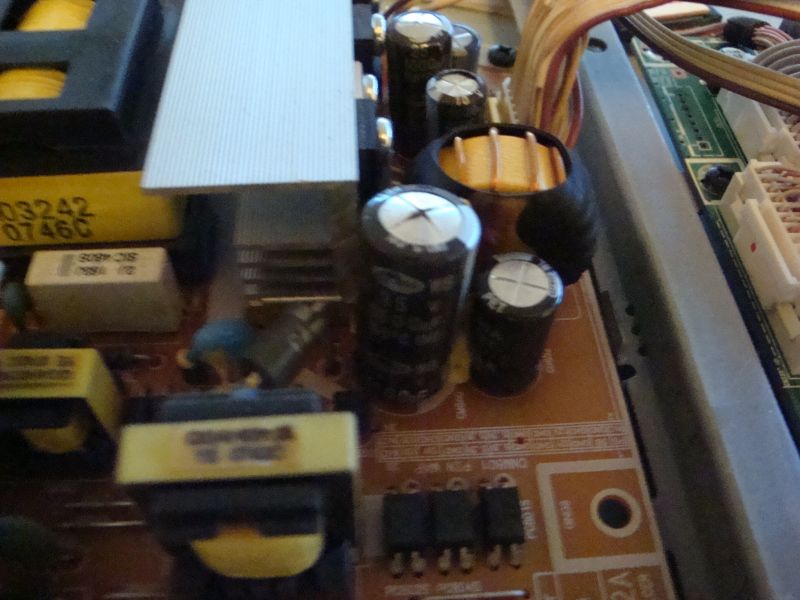

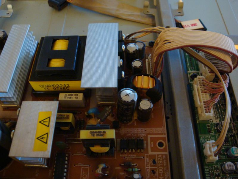

Здравейте отново, имам 2 въпроса>
1. На снимката може би се вижда как са заляти с някаква жълта паста, как и с какво да я почистя без да правя бели.
2. Единия кондензатор го намерих ..този който е 35V 1000uF , но другия е с поръчка а той е 25V na 1000uF ... мога ли да бодна и на негово място един на 35 и да се реши проблема.?
rutaro - специалист
На снимката се вижда една интегрална схема с 8 крачета, на която едното маи липсва.
gattaka - специалист
Какво са се понадули :lol: той единия направо е цъфнал!Сменяй всичките,а относно интегралата възможно е да си е така,зависи от схемата,може не всички елементи,които са в нея да се ползват,виждал съм го и друг път!
masterrichi - специалист
Сменяй ги тези дето са надути,може и на по голямо напрежение да слагаш стига да се поберат и гледай да са на 105 градуса.
