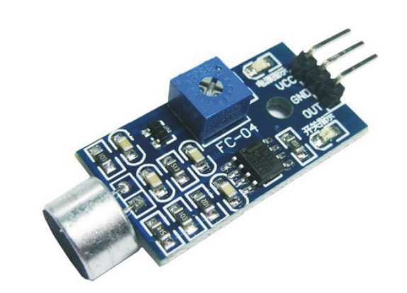

Трудно ще ми е да обясня защо, но приемете, че ми трябва джиджавка, която при превишаване определена сила на звука - да изключва даден контакт (на уредбата примерно :lol: ). Случайно попаднах на тая джаджа и ми се стори, че е баш за това. Но китаеца ми я прати без грам упътване и сега трябва да се мъча с това от рекламата му. Но съм много бос в електрониката и ми се ще първо да специалистите да кажете. 3 извода са. На двата доколкото разбрах е захранване 3,5-5V. Ако го захраня с обикновен степенен траф - ще има ли проблеми (чувах за прав и променлив ток 12 V). На третия давало 1 или 0. Разбирам + или -. Ама колко волта е, какво реле мога да захраня с него? Синьото е ясно, че е за регулиране на чувствителността.

NeoBoss - специалист
на vcc слагаш прав ток 3,5 -5V на GND слагащ минуса . На out следиш , ако има ток значи е засекал звук ако няма значи не е езасекал. Но във описанието както и от гугал преводача се разбира че това неможе да служи за мерене на силата на звука - засича само има - няма звук. Което на теб не ти върши работа май

Не би трябвало. Защо е врътката за чувствителността тогава? На OUT как да го следя тоя ток? Предполагам, че ще излезе + 3,5 (или 5) V, а минуса да го вземам от GND.
AAsat - специалист

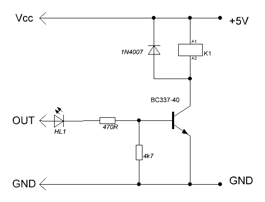

Може да опиташ да го включиш по нарисуваната схемичка. Релето - с намотка за 5 волта, с контакти каквито ти вършат работа. Светодиода ще ти покаже кога е сработила платката ( все пак зависи как е направен изхода и ). Каква е осемкраковата интегрална схема - надписа не се вижда добре на снимката. Двата елемента до куплунга светодиоди ли са? Ако е така би трябвало единия да свети като платката има захранване а другия - когато сработи ( вероятно когато новото на звука превиши някакъв праг ).
bulhomes2 написа:
В описанието пише логическа 1. Това означава че на изхода би трябвало да излезе от 2,5 волта нагоре или потенциал близък до захранването. Горната схема ще ти свърши работа.
P.S. Предполагам чипа е LM393 ?
bulhomes2 - майстор
Сега виждам въпроса за чипа, но джиджавката остана на вилата. Не желае нещо да работи. Подавам му +5V на VCC, - на GND. От OUT взимам + за захранването на 5 волтово реле (- на релето от трансформатора). Викам, свиркам, но сензора не задейства релето. Когато шунтирам сензора и подам + направо на релето се вижда, че работи коректно

Така никога няма да тръгне. Прочети пак описанието! Там пише че когато е тихо, няма шум, сигнал на изхода имаме логическа 1 а когато релето е активирано имаме логическа 0. Би трябвало да го свържеш обратно - единия край на релето към + а другият край към OUT.
Освен това в описанието ясно е написано small plates can be directly driven relay module in this shop, which may form a voice-activated switch. Това означава че може да командва директно не реле а релеен модул дето се продавал пак там - и аз не знам от къде си го взел.
Предполагам че изхода на тази джиджавка няма никаква товароспособност. С една дума не може да управлява директно реле - не и стига тока. :-D Ако не тръгне като ти казах че ти трябва и едно транзисторче за да стане нещо като това дето ти даде AAsat само дето ще трябва да се обърне и да се управлява на с единица а с нула (ниско ниво).

На платката има два диода - работоспособността и би трябвало да може да се провери и без да се включва нищо. Предполагам, че зеления трябва да не свети когато е тихо, и да светва когато се превиши някакво ниво на звука. Ако платката заработи сама по себе си тогава вече ще се включи и реле. Ако релето е с неголяма консумация на намотката ( като например това от линка http://store.comet.bg/Catalogue/Product/29040/ ), вероятно ще стане както е написано в горния пост - между +5V и ОUT ( паралелно на релето диод с катода към +5V ). Ако консумацията на намотката е по-висока трябва и транзистор - както е на схемата но се използува транзистор BC327-40, +5V и GND си разменят местата, светодиода се маха, вместо 470R - примерно 2к2, диода се обръща наобратно. Но първо накарай платката да заработи самостоятелно.
