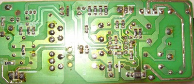

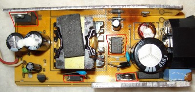

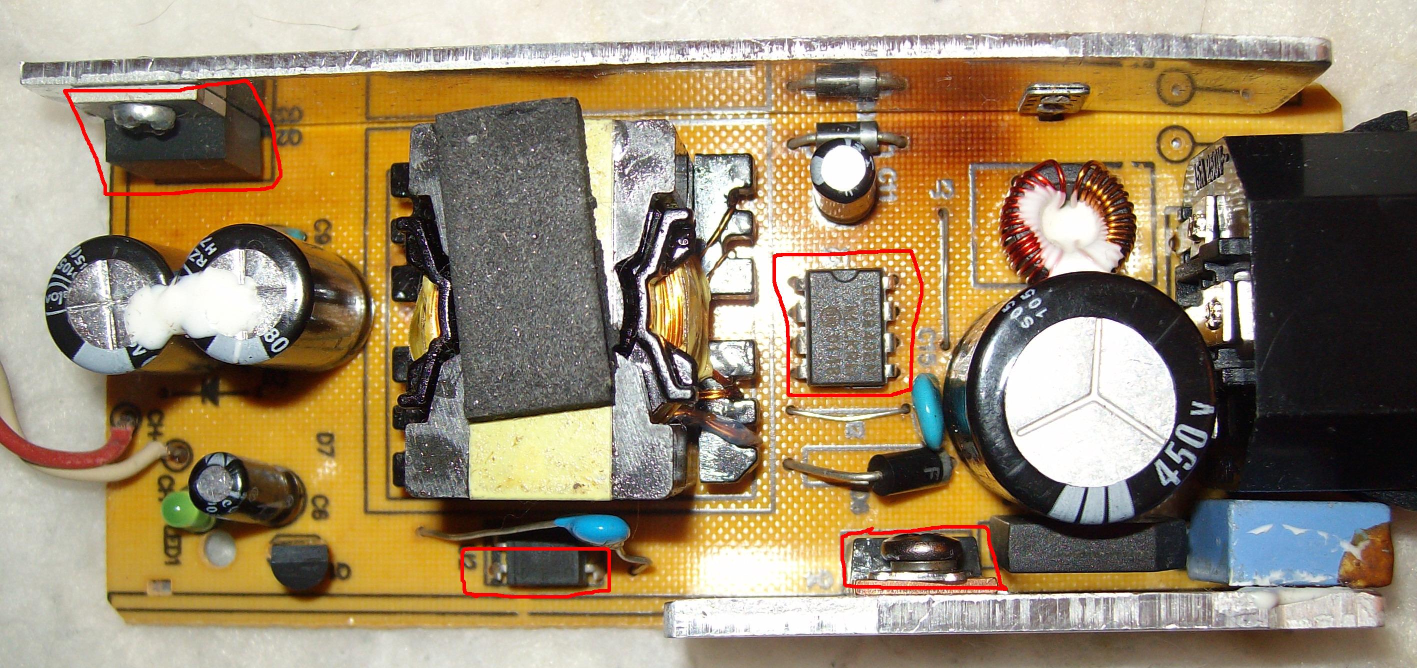

Това е за един импулсен адаптер:
Елементите в червено са сменени с нови или с работещи.
Доста прегрявали и не знам дали ще може да се оправи.
Симптомите са яко прегряване на транзистора и никакво напрежение на изхода. Ако някой има идея от какво може да е да пише иначе платката остава за части.

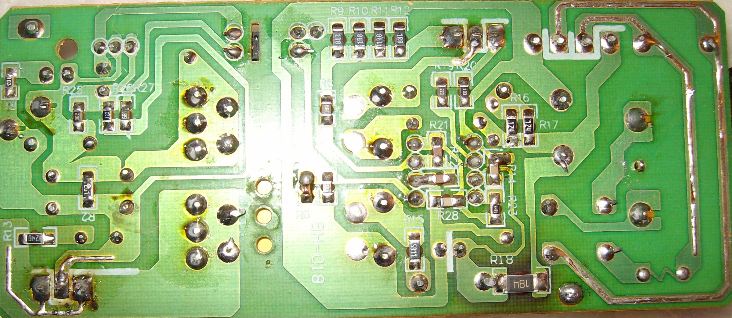

Subsa - специалист
Зарежда ли се кондензатора на инт. схема и до колко?
Ако е ниско, C11 от жегата е станал на резистор.
R18 жив ли е?
Резисторите от 9 до 12 смд, дали не са станали кило-оми ?
Диодите сигурно си ги гледал.
Абе, направо сменяй С11.
Виж изходния изправител, дали не е гръмнало заради него.

Извинявай, но знам тези кодове на SMD резисторите как да ги разбирам? Нямам програма, с която да ги разбирам колко ома трябва да са.
Диодите съм ги мерил без да ги свалям и са здрави. Имат си съответното преходно съпротивление. На филтриращия кондензатор си има очакваните около 310V DC.
Ще сменя C11 след като проверя SMD резисторите. Не съм ги свалял защото нямам нужната апаратура за работа с такива елементи, но ще се постарая и с обикновен поялник ако трябва.
А това въгленче R6 до буквите "BH" какво да го правя?

Описаните микрорезистори бяха здрави и смело смених C11 с надежда да се оправи и да тръгне нормално.
Резултата беше гърмеж с искра и за част от секундата спиране на тока в целия апартамент и тест на UPS-а на компютъра. Отнесени са всички питечки на първичната част около филтриращия кондернзатор. Пътечката предпазител няма и следа от нея.
Сега вече наистина се чудя дали да оставя платката за резервни части или направо да я метна в коша?
