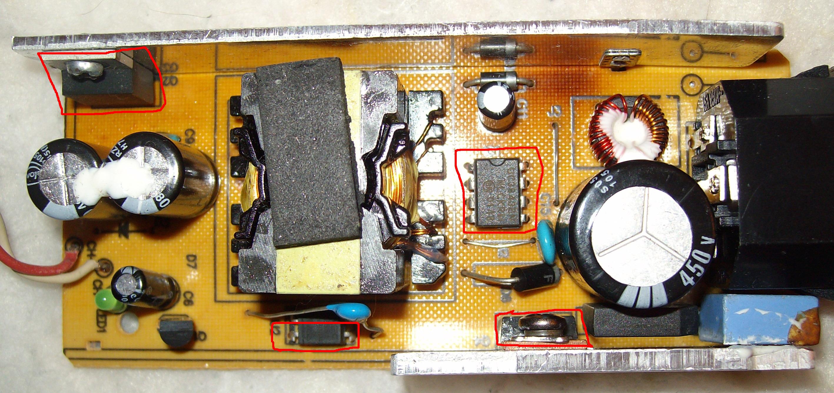

Здравейте! Поправям един импулсен адаптер 12V, 5A но не мога да намеря по магазините същия модел транзистор за да го сменя. Оригиналния е мосфет 5N5001 (вероятно е H5N5001FM) Изтрито е и едва се чете с фенер и лупа. Ще го сменям и понеже няма същия търся някакъв аналог. Ако някой знае някой по-разпространен транзистор с подобни параметри да пише.
Благодаря предварително.
