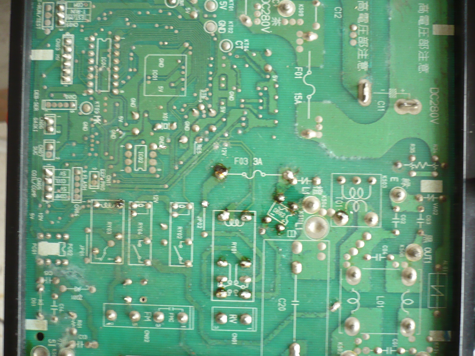

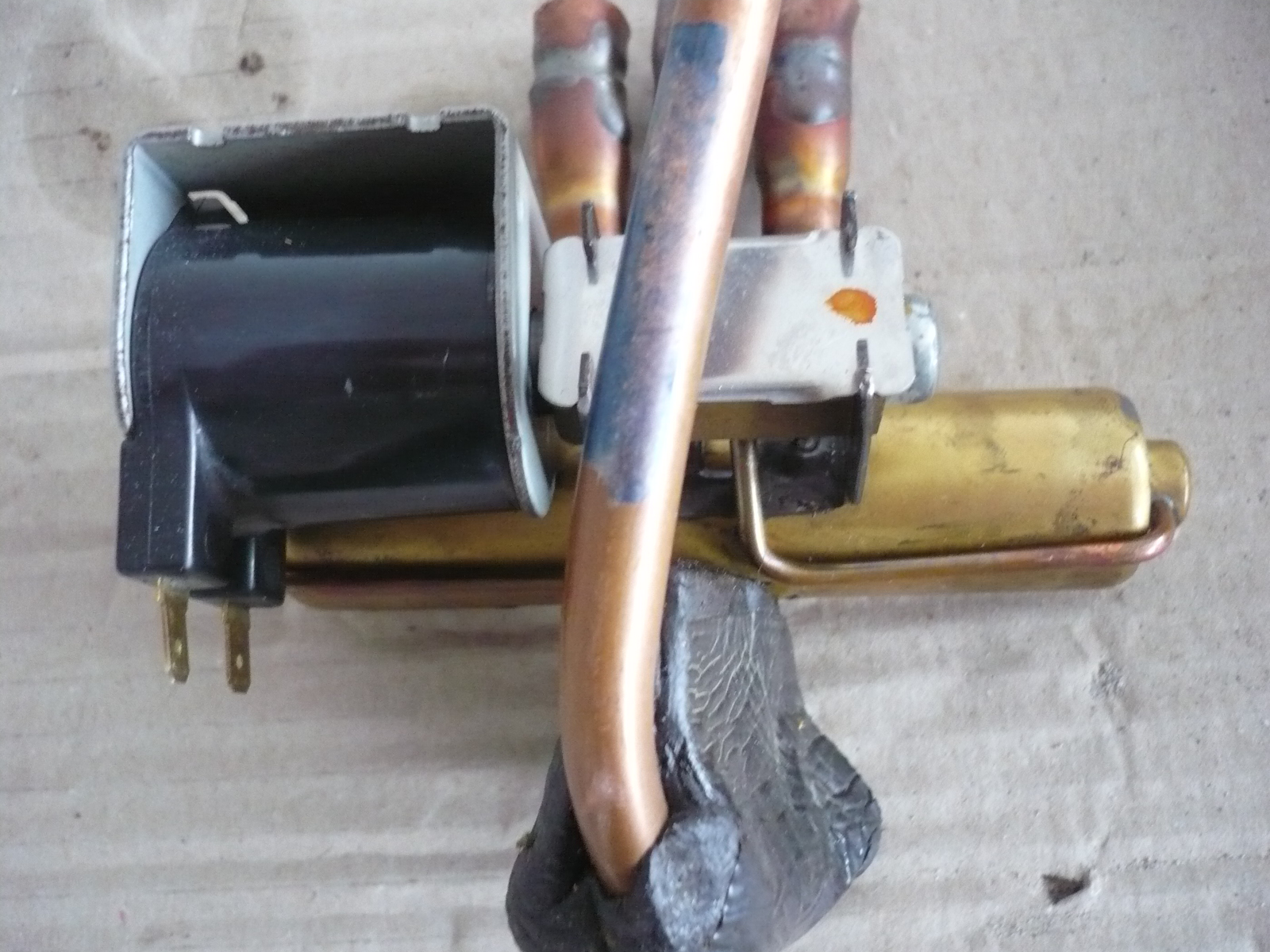

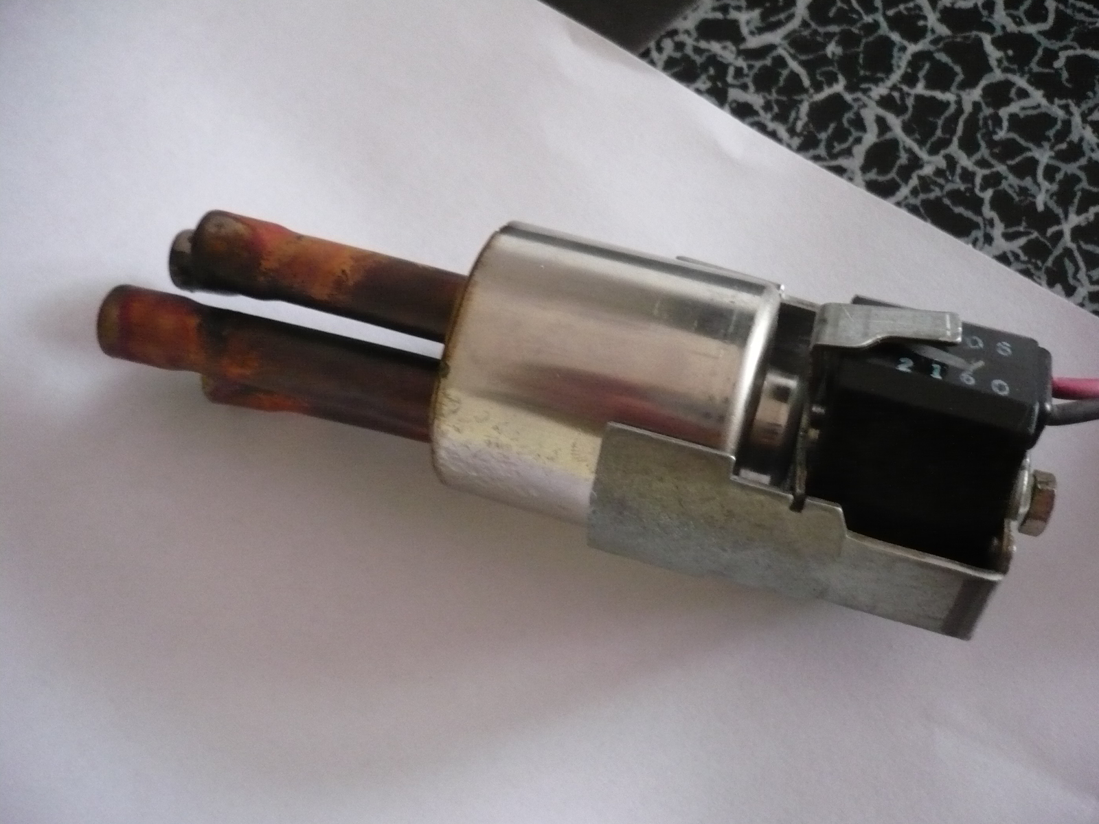

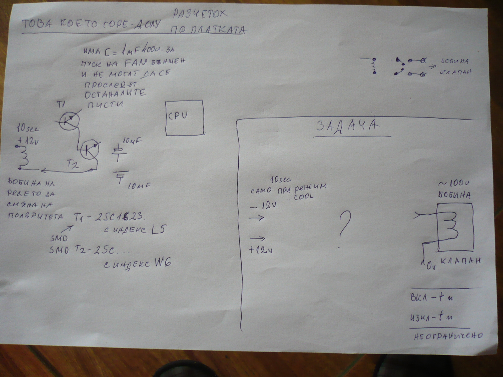

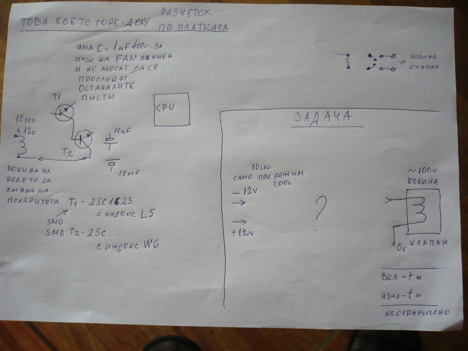

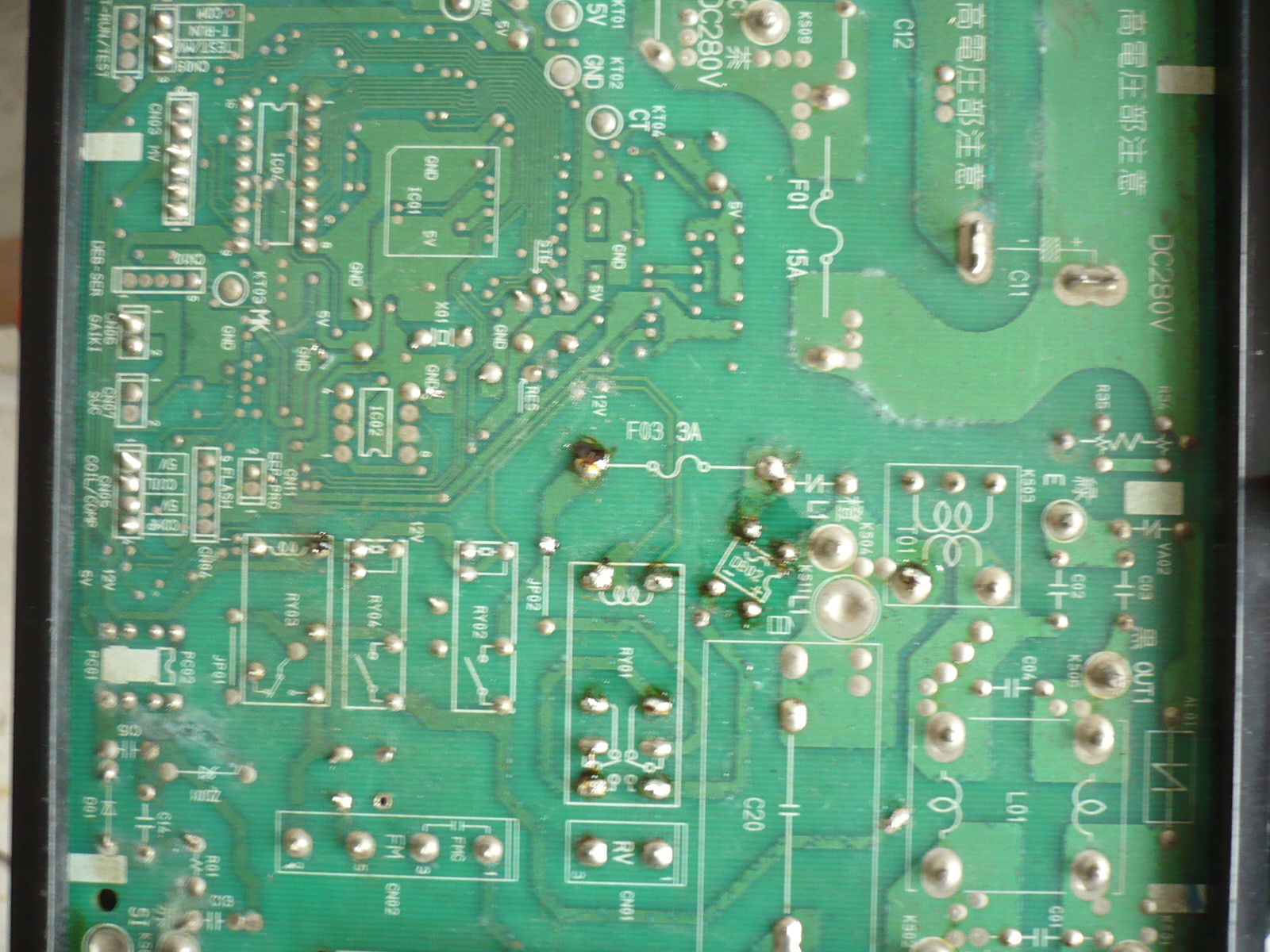

Здравейте колеги ,става дума за промяна на управлението на вентил за климатик-сега се управлява с реле което сменя поляритета,бобината на релето е 12VDC като + е постоянен а "-" идва от процесора и поддържа релето вкл. 10сек.през които се сменя поляритета и клапана превключва.Тъй като клапана е DC и е проблемен ,целта е да се замени с променливотоков управляван от реле в режим вкл.или изкл. без ограничение на време като се използва сигнала от процесора или комутацията на друго реле 12v /заменяйки това което сменя поляритета/но и то ще работи само 10сек.Особеното е че в момента релето за смяна на поляритета в нормално положение т.е. изкл./без минус от процесора/ държи клапана в режим "отопление/а когато получи минус т.е. вкл.10сек.обръща клапана в режим "охлаждане" а при променливотоковите е обратно при изключен клапан е в режим охлаждане ,а при включен -отопление .Дано сте ме разбрали че ми бръмна главата от тоя гад....

Според мен и това което разбрах ти трябва превключващо реле с две стабилни положения. При +- се включва в едното положение и дори да отпадне напрежението остава така. При смяна на поляритета на -+ отива в другото положени и пак задържа там. Съответно неговите контакти ще управляват променливотоков вентил.
Досега това упражнение го е правел самия вентил. Така ли е?
Ако е така, това означава, че в един от двата режима отопление или охлаждане, този вентил ще работи постоянно под напрежение. Мисля, че не е добра идея. Тая намотка няма да изкара много дълго да работи 24/7. Освен ако не се избере този режим да е охлаждането за да се охлажда самия вентил?

Браво колега ,mama my абсолютно точно си схванал идеята ,само забележката ти в края е без основание тъй като над 90% от климатиците работят с такъв режим на четирипътния клапан т.е. на охлаждане с изключен клапан а на отопление с включен.Всъщност електромагнитния клапан само отваря едни капилярки които избутват с налягане тефлонова ампулка .Върти ми се из главата нещо като тригер с реле ,или електранно реле на което да подам директно сигнал минус от процесора или 12 -те волта които отиват на бобината на сегашното реле за смяна на поляритета....Ще помисля още а и ви моля да помагате ,че нали отстрани по -ясно се вижда....
