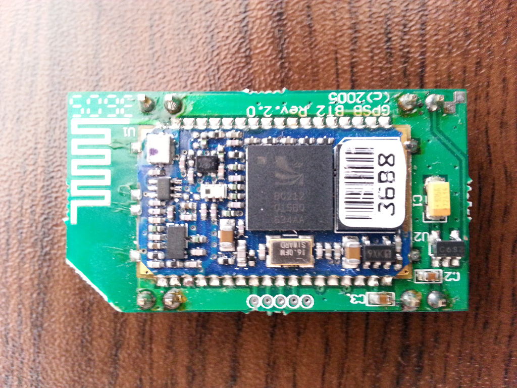

hrpankov написа:......тука няма нищо свързано с bluetooth и въпросното модулче

Не знам кой, какво търси в нета ама чипа не е BC212 ами BC212015 и си е за bluetooth.
http://hacker.instanet.net/Bluetooth/BlueCore-2.pdf
И малко на китайски.
http://stm8sdatasheet.web.fc2.com/STVD- ... TOOTH.html
Ако мислиш да намериш нещо точно за конкретния модул - едва ли.

Оправих се колеги.
Намерих pdf-а на подобен модул - BTM-112
Водещото в случая беше че съвпада броя и разположението на пиновете, макар че чипа беше различен.
С мултицета проследих евентуалните "заподозрени" пинове и установих, че именно те са изведени от платката.
Мечка страх, мене не, пуснах 3V на захранващите пинове и... воала, модулчето изгря
Оказа се , че е от касов апарат на Дейзи: а ето и необходимите пинове, ако някой го интересува: Благодаря на отзовалите се

Хммм.... нов, неочакван проблем.
Ако захранвам модула с батерия, отделно от захранването на микроконтролера, свързването става безпроблемно и получавам данни от контролера.
Ако го вържа към общото захранване, започва трудно свързване, разкачане на връзката и т.н.
Достатъчно е да извадя микроконтолера от цокъла и всичко се нормализира. Явно идват някакви смущения по захранване от него.
Слагах кондери, не помагат.
Някакви идеи
P.S. Цялото захранване идва по USB от програматора (5V, измерено с мулицета 4.65V)
Дали пък да не направя външно захранване със 7805
За повече инфо: тока, на несвързан модул е в порядъка на 2-3mA.При свързване качва на 50-60mA и след установяване на връзката при предаване на данни остава някъде 27-30mA
