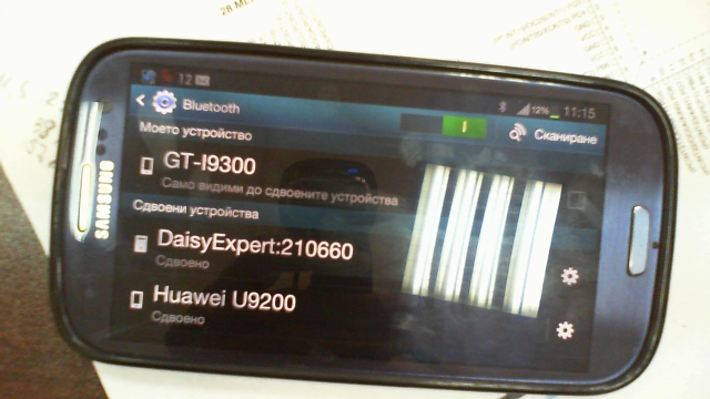

Оправих се колеги.
Намерих pdf-а на подобен модул - BTM-112
Водещото в случая беше че съвпада броя и разположението на пиновете, макар че чипа беше различен.
С мултицета проследих евентуалните "заподозрени" пинове и установих, че именно те са изведени от платката.
Мечка страх, мене не, пуснах 3V на захранващите пинове и... воала, модулчето изгря
Оказа се , че е от касов апарат на Дейзи: а ето и необходимите пинове, ако някой го интересува: Благодаря на отзовалите се
