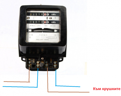

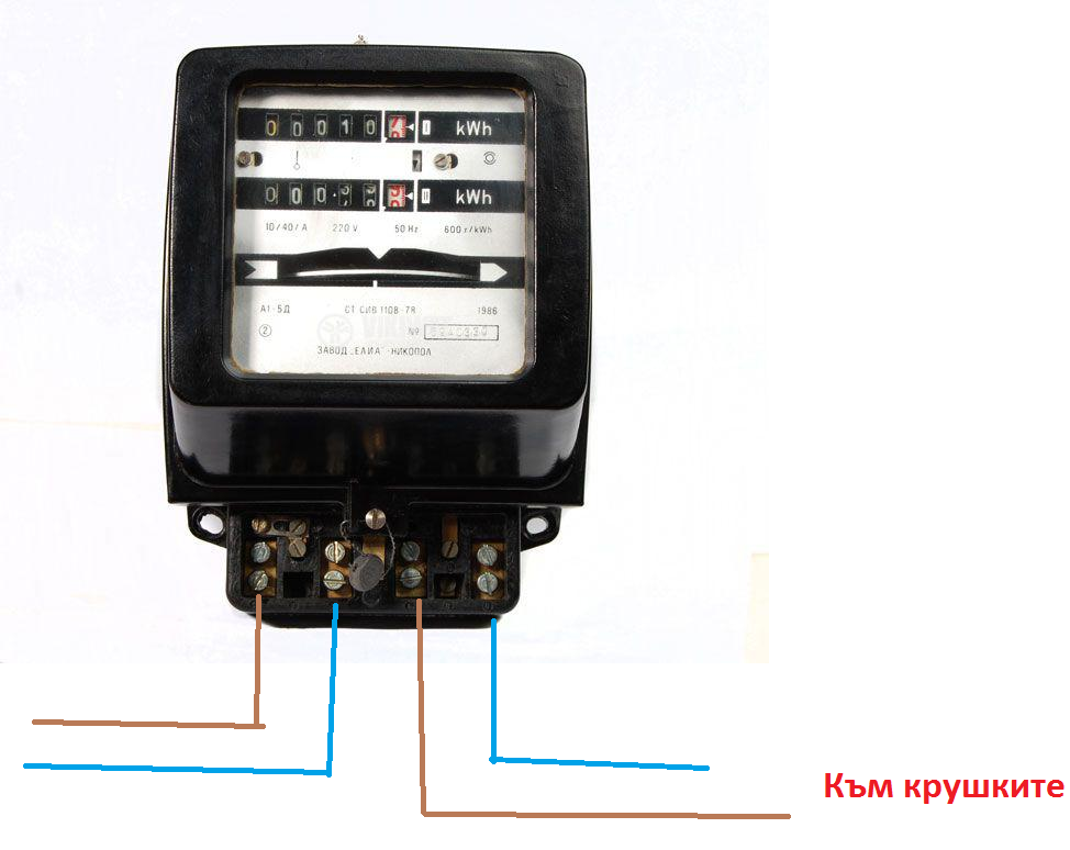

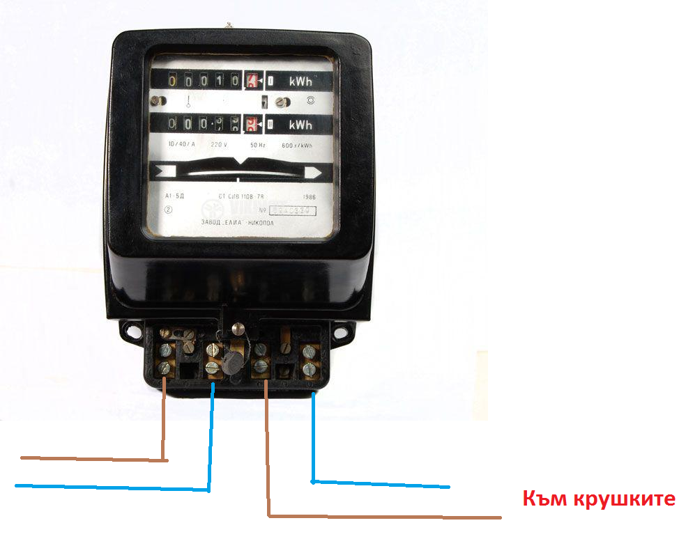

Имам два електромера от старите и понеже ни изнесоха съществуващите електромери на улицата не ми е удобно все да ходя да ровя в таблото че съседите ще си помислят нещо :-D
Понеже се настройвам да правя по мащабно градинско осветление :? и ще искам да следя консумацията му!
За другите неща не ми пука,но осветлението ще работи всеки ден и искам да знам как вървят сметките :)
Търсих няква схема обаче не видях!
По самите електромери няма :sad: Има написани само едни числа :rolleyes:
Пробвах с мултицета и мисля че така е правилно да се свърже :rolleyes:
Първо бях решил да не питам обаче размислих :roll: (нали са два броя-имам два опита :lol: )
fbr - майстор
Размени местата на кафявия и синия проводник по средата на електромера и готово.
toolegittoquit - майстор

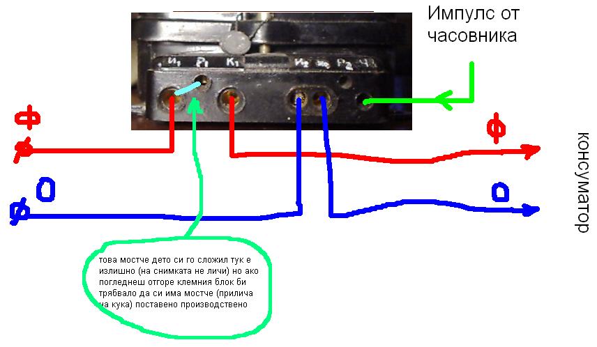

Пусни го така и ще гръмне. Двата нулеви - дясно, двата фазови - ляво. Уж си ел.техник?
Аз ако бях на теб, без това нямаш часовник за 2 тарифи, щях да си взема електромер на DIN шина с размер на предпазител.

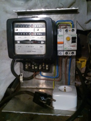

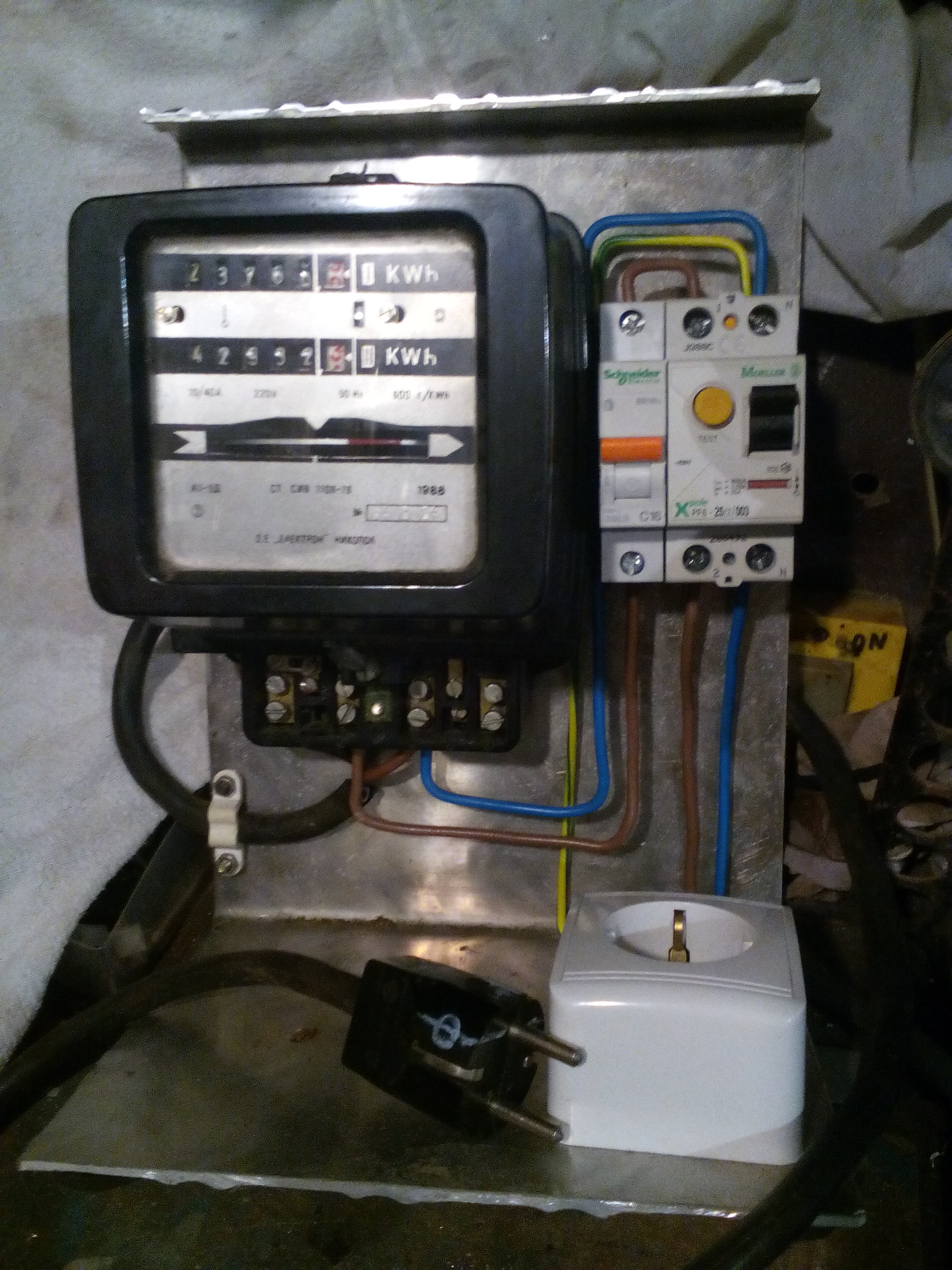

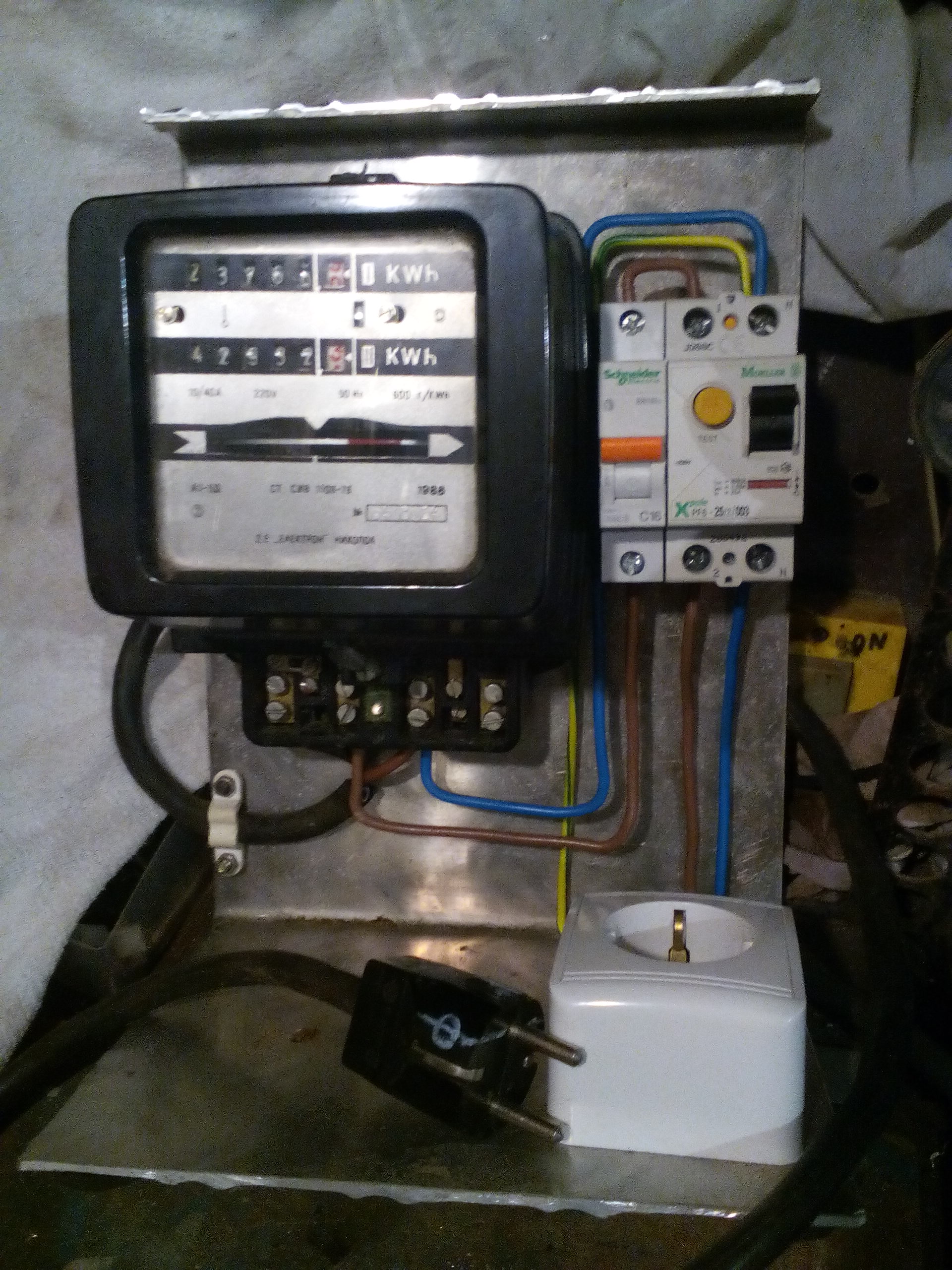

На вилата на село също го изведоха електромера на улицата. Стария(като този на снимката на nv952 ), който е на таблото в къщата го бяха деактивирали(откачили напреженовата намотка, мостчето). Това лято реших да го активирам(сложих мостчето). За 20 киловат/часа по стария, оня на улицата отчете 22. И все се канех да погледна сега колко е разликата, следващия път като отида ще проверя. Стария навъртя над 300, интересно на улицата колко ще покаже, записал съм цифрите и ще видя разликата, и ще пиша.

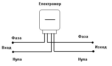

Преди време си правих "уред за мерене на потреблението на ел. енергия на други уреди"
...някъде бях намерил тази схема
...внимавам при включване -за фазата.
Мерих : хладилника колко харчи за 1 седмица,компютъра...които се включват в контакт... .
