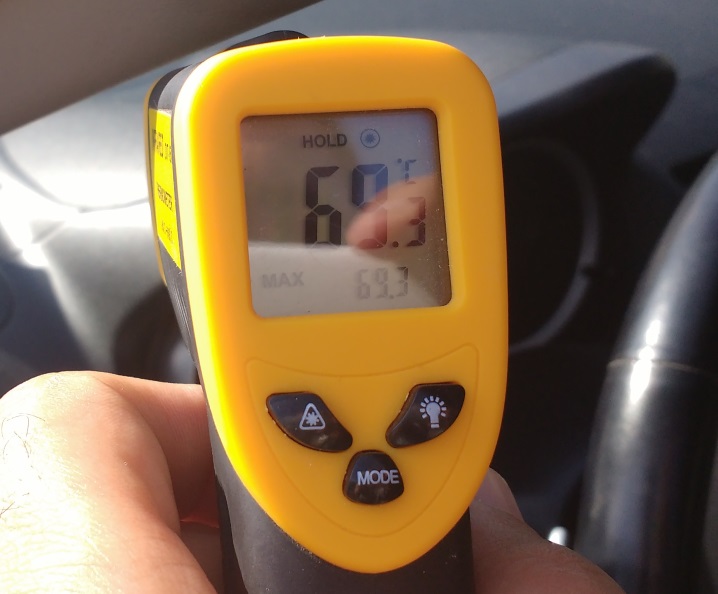

Защо не провериш поведението на стабилизатора в по-продължителен период на работа в колата. Все пак температурите в автомобила достигат доста високи стойности, а това може да влияе на изходното му напрежение.
