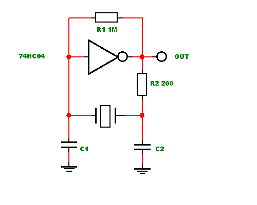

Здравейте, за университета ми възложиха курсова работа, да избера и направя произволен радиоприемник или радиопредавател. Видях че всички колеги са избрали УКВ предавателчета, защото се продават готови китове и реших да направя АМ предавател за СВ. Схемата за модулатора е готова, но трябва да измисля и подходящ генератор на носещата. 500kHz, е в горния край на RC генераторите, където стабилността на честотата е съмнителна, но е и в долния край на LC генераторите, където осъществяването и настройката е трудна. Малко помага че модулатора е широколентов и всичко от 300-500kHz върши работа, но пак ми е сложно да избера подходяща схема. Някакви идеи?

thebugger - специалист
И аз се сетих за генератое на Пиърс, но това е единственият генератор, с който никога не съм боравил, най вече заради липса на кварц. Някаква идея как да го изчисля точно?
Най-добре ще е така, но проектът ми е за след седмица две, нямам време да чакам доставка от китай, а и не е нужно да е нещо мега професионално, просто да не мърда 5-10мин докато представям проекта, ако преподавателя ме накара да измера стойностите за носещата. Нещо простичко, но ефективно ми трябва. Дали генератор на Вин ще свърши работа? Имам доста качествен двоен въздушен кондензатор 150pF-680pF и от известно време му търся приложение. Ще е по представително да е с променлива честота на носещата
Добре, но как точно да го накарам да генерира, както казах с кварцови генератори нямам опит. Иначе м.пел ми е близо за 10мин ще си взема 3-4
Интересна схема буутстрапната е на резонансната честота, но няма ли да дава почти правоъгълни импулси на изхода, токът в трептящия кръг е силно ограничен от шотки диодите. Добре, а кварцът не може ли да генерира автономно, задължително ли трябва трептящ кръг?
В общи линии искам нещо такова да направя, съвсем просто, колкото усешно да има генерации и да е с кристал. Как се изчисляват C1 и C2?
