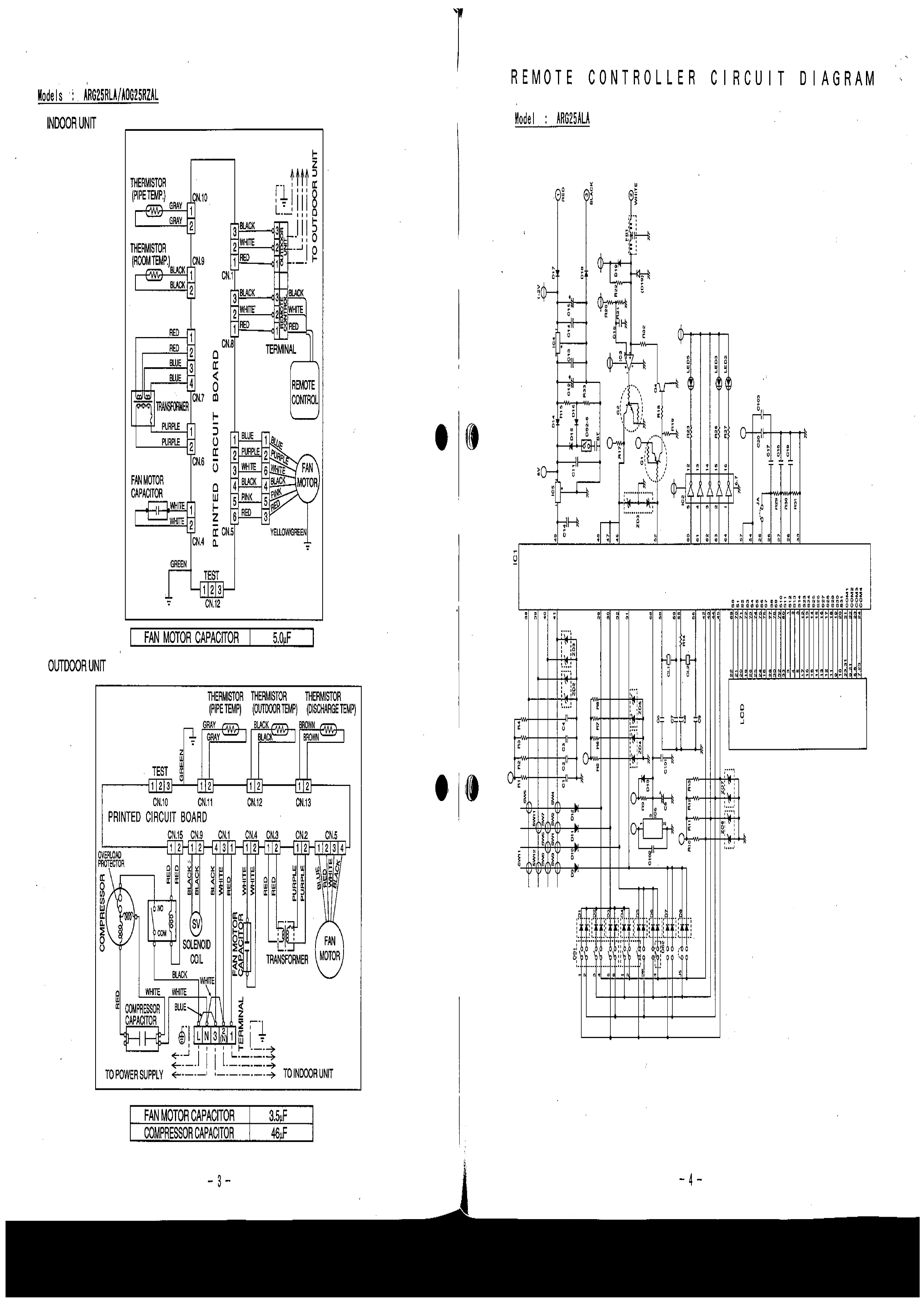

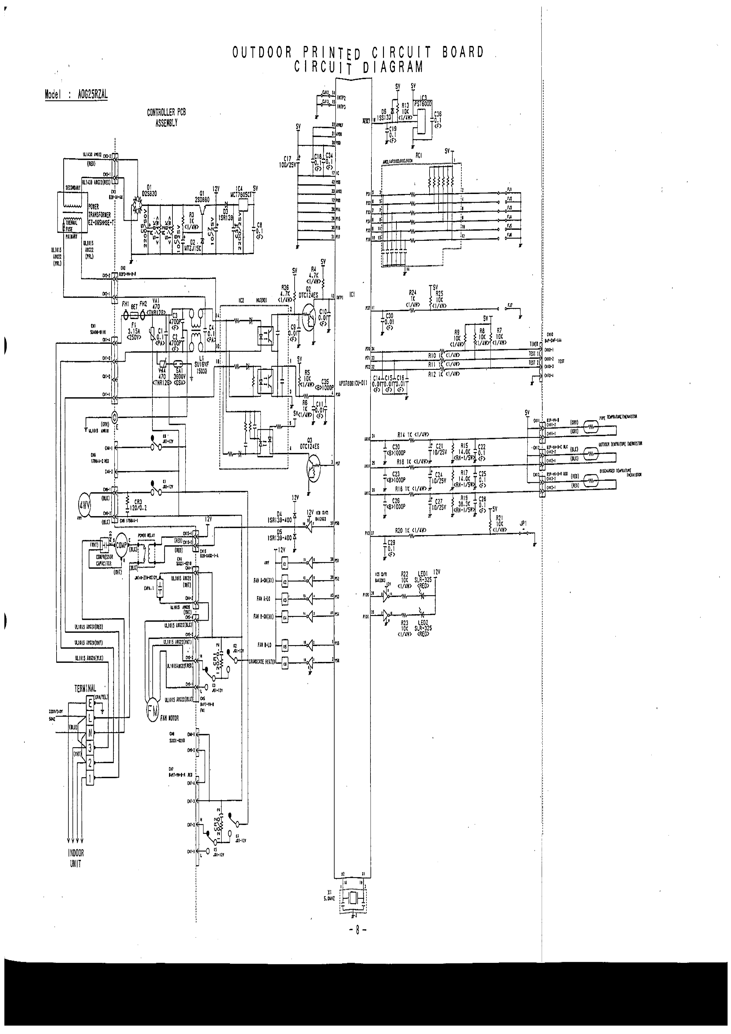

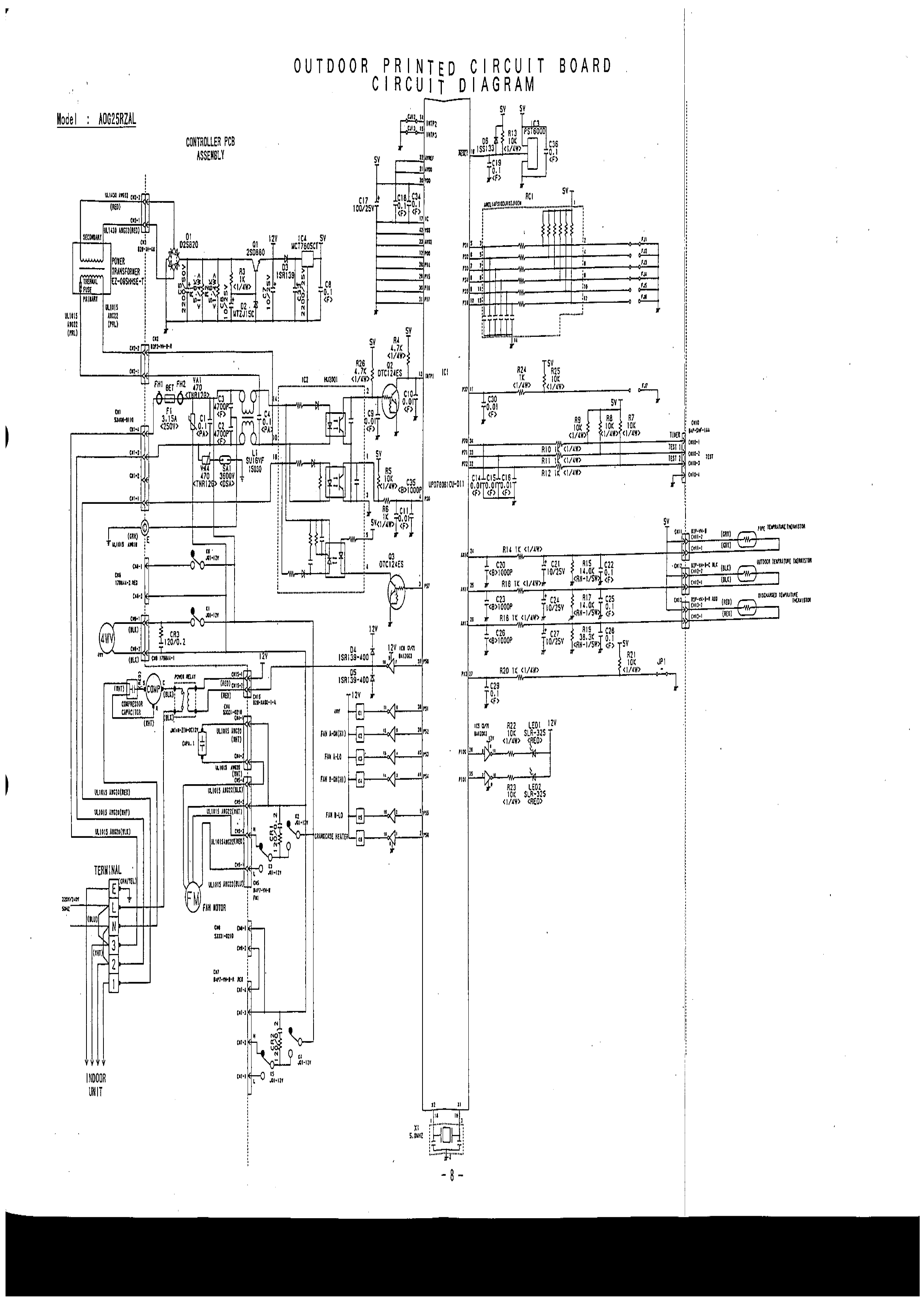

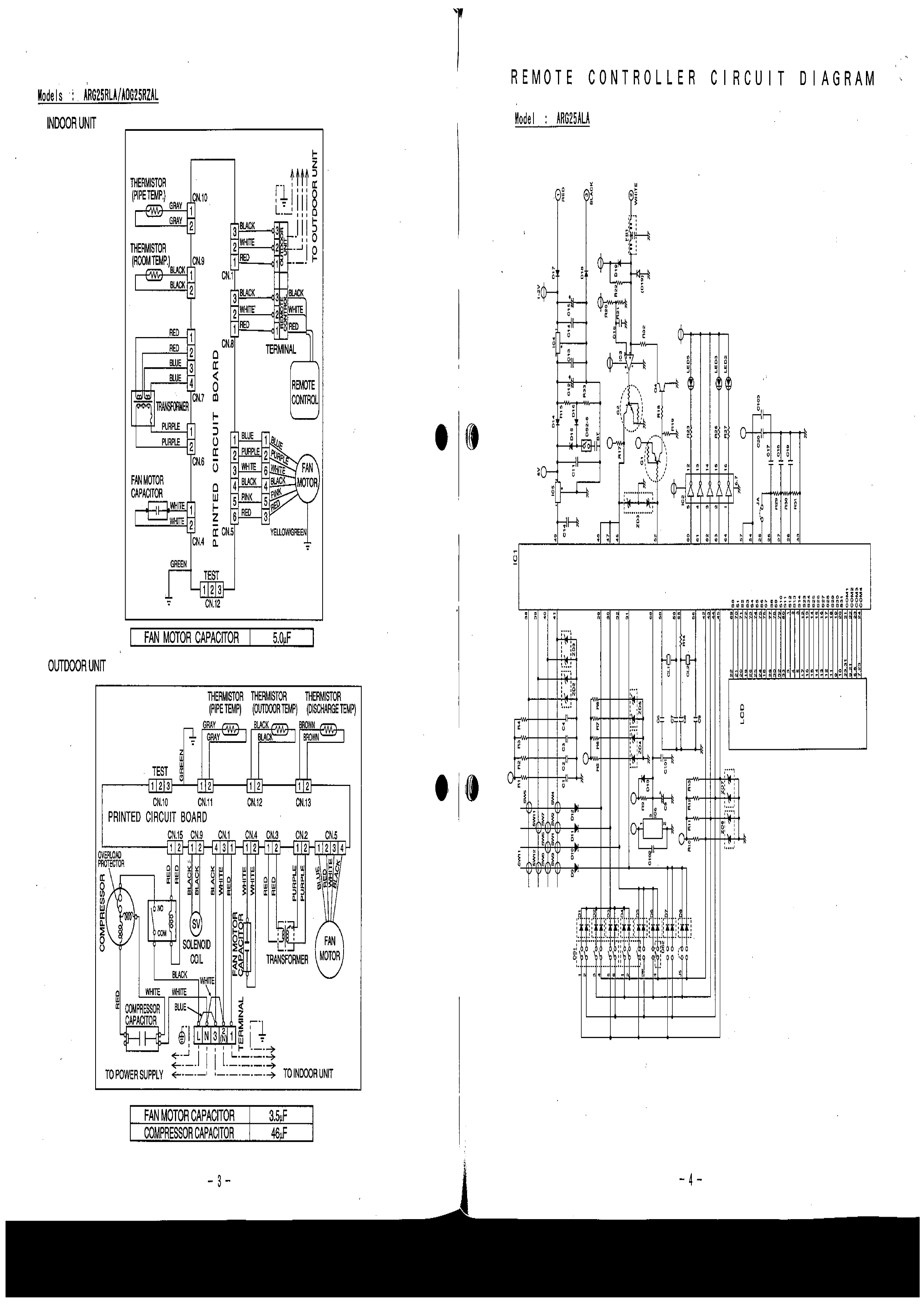

Здравейте. Разполагам с външно тяло на климатик General, което бих искал да го направя на термопомпа за подгряване на вода. С фреоновата част мисля, че ще се справя, но имам проблем с електрониката. Имам само външното тяло, електроникава във вътрешното тяло я нямам. Когато го взех климатика се надявах тъй като е стар и е конвекционален да не му е особено сложна платката, но уви...за мен е сложна. Надявам се вие да помогнете.
Климатика е модел AOG25RZAL. Надявам се да се вижда достатъчно ясно от схемите които успях да намеря. Втората схема е схемата на самата платка. Има ли как да се излъже, че е вързана към вътрешното тяло и да тръгне климатика да работи.

Имаш ли схемата на вътрешното тяло? Дай да видя какво се подава на извод 1 на терминала на външното тяло.
Двата оптрона в интегралката IC2 - горния би трябвало да отчита дали е подадено захранване.
Долния (или по-скоро средния) би трябвало да стартира външното тяло при сигнал на извод 1 на външното тяло.

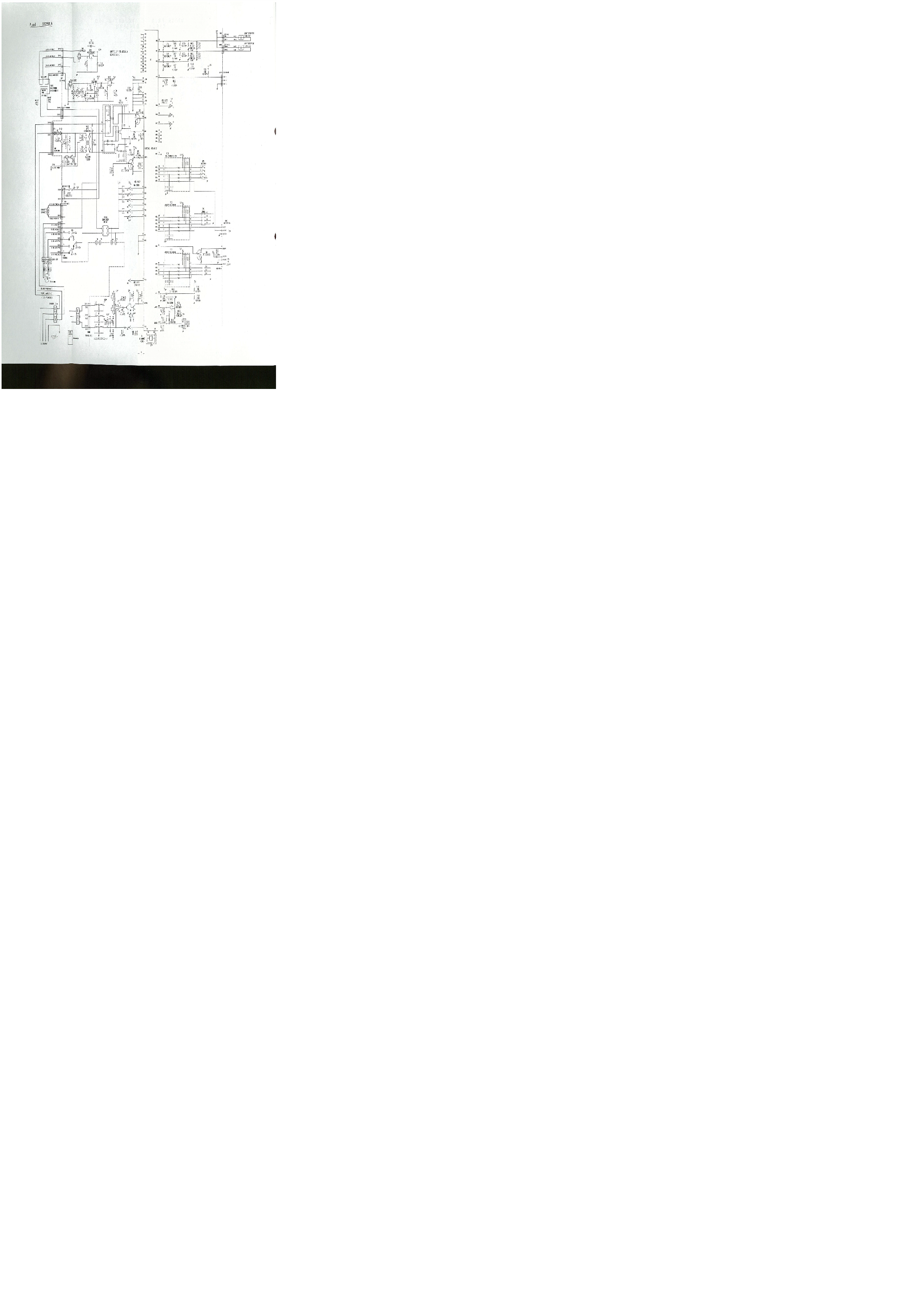

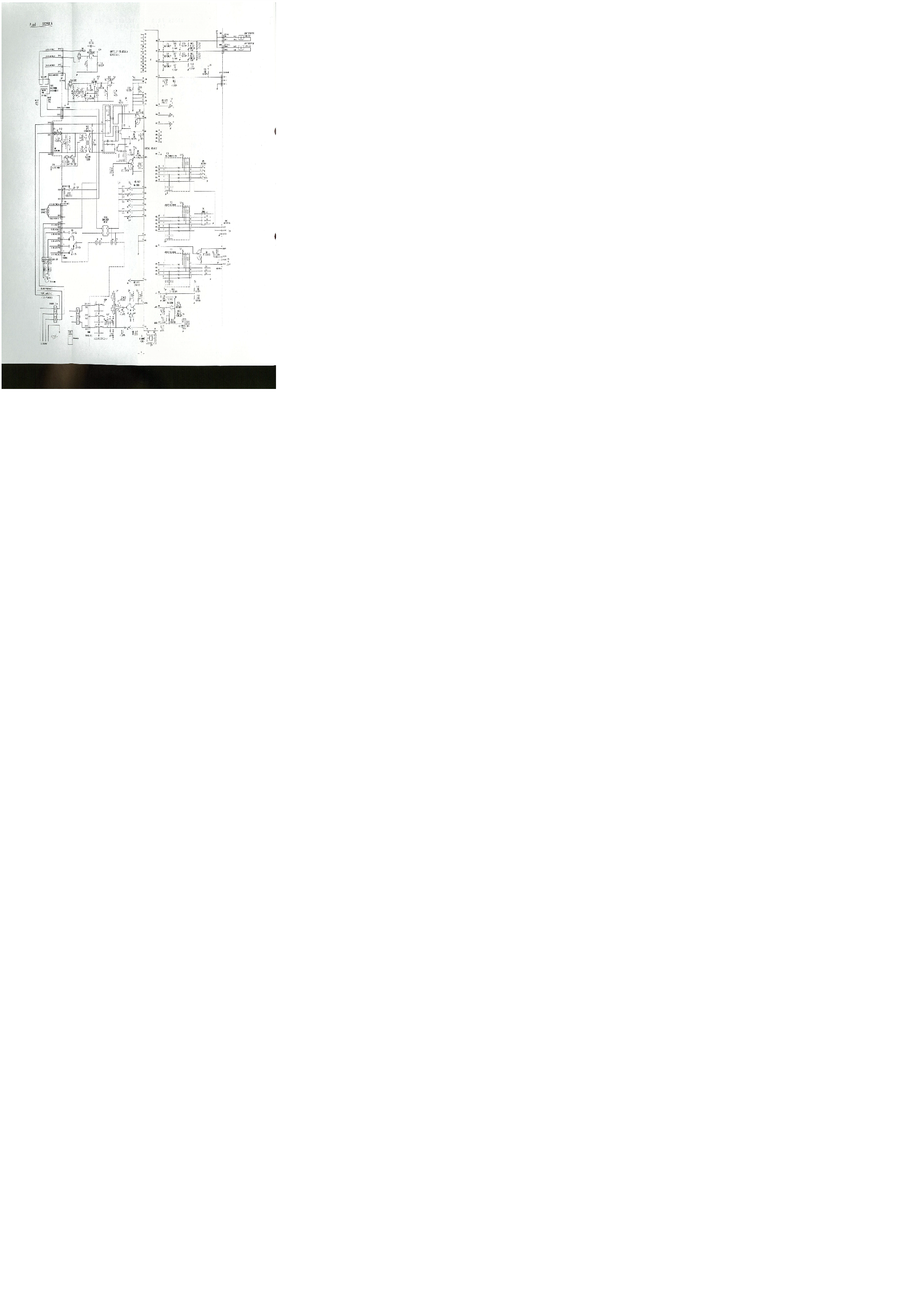

Имам я схемата, но ми дава ерор, че е твърде голяма.... :sad:
Успях да я намала, но май нищо не се вижда
Топва е линк към пдф файла на който са схемите
http://www.airclim.com.ua/userfiles/fil ... .compr.pdf
Вътрешното тяло е arg25rla
Кофти работа. Оказва се че двете тела си говорят по терминал 1 - червения.
Има процесори и във вътрешното и във външното тяло и те си обменят информация.
Иначе да, не е инверторен но разликата между този и един инвертор е само това че тук мотора си е обикновен монофазен и не се управлява плавно.
Та ако го захраниш най-вероятно само ще завърти вентилатора, ще си потърси вътрешното тяло и като не го намери ще спре.
Ако въобще стартира де.

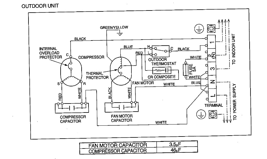

Я сега отвори pdf-а и разгледай схемата на другия модел външно тяло AOG25AZAL.
То няма никакви датчици освен защитите в компресорите.
Има и един термостат дето в зависимост от температурата сменя оборотите на перката от ниски на високи или обратното.
Вентилатора работи заедно с компресора.
Вярно че другия модел е само за охлаждане (няма четирипътник) но все пак няма никакви датчици за темп. на фреона във външното тяло или някакви за защита на компресора освен тази монтирана в него.
И не, няма да можеш да стартираш електрониката на външното без вътрешното.
Изхвърляш електрониката и си ползваш компресор, вентилатор и четирипътника.

Свързваш нула на клема "N" и фаза на "L".
След това подаваш 5V на клема "1". Примерно USB зарядно за телефон свързваш минуса към клема "2" и плюса към клема "1".
Изчакваш 5-10 минути, ако нищо не стане мериш какво става с напрежението на кондензатор C11:

Ясно е, че без електрониката мога да си ползвам компресора, вентилатора и четирипътния, но ми се искаше ако може да се направи да си работи с платката, най-вече заради дефроста.
2v6, ok ще пробвам като намера време.
