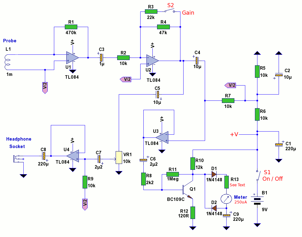

Моето го направих по тази схема с малки корекции. Ма що духове открих вкъщи бръкнали с два пръста в контакта :weedman:, навън също се срещат :-D .
sstefanov - майстор
Тъпо е U3 да ти е повторител, а след него да слагаш допълнителен усилвател с транзистор, за да усилиш 10 пъти, не мислите ли?
