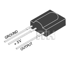

Намираш един IR приемник - онуй дет прилича на светодиод и е запоено на платката, и го запояваш с кабелчета към приемника.
Може и да стане.
Имам едно двд плеърче за кола, което може да се монтира в багажника. Към комплекта има точно такова око с 5м кабел.
ELEMENTAL - специалист
Така просто няма да стане.
-има IR приемници с ниско активно ниво и
такива с високо активно ниво
-при такава дължина на проводниците ще има голям паразитен капацитет, който неминуемо ще се отрази на формата на импулсите от приемника
-при тая дължина на проводниците не е изключено приемника да се самовъзбуди
-при такова свързване съществуващия и допълнителния датчик си окъсяват взаимно изходите (от това ще се споминат и двата датчика)
И още нещо-в корпуси за светодиоди се произвеждат фототранзисторите- не IR датчиците!
