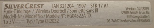

Модел БЗ.JPG (13.94 KиБ) Видяна 5605 пъти
Звъни през интервали, без сигнал от дистанционния бутон.

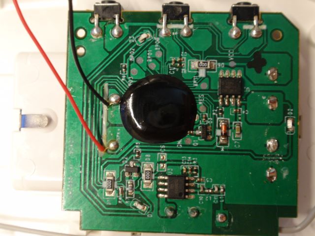

Това е платката с приемника и аудиото.
Платка БЗ_1.JPG (52.29 KиБ) Видяна 5605 пъти
Антената влиза в №2 на U3 (009 1911dO02442) след d не мога да прецена цифра или буква :?
Обаче с първия опит не разбрах как действа приемникът. Търся сигнал към "плюнката" (това скритото със смола) и за сега съм заподозрял №5, защото по пистата го проследих до "плюнката".
Деугият чип U2 (ATMEL802 24CO2N PU27) в нета ми излиза като подобен чип - памет.
MamaMy - майстор
Явно, че радиото е U3. Не знам от къде му е сигнала, но аз бих започнал с перфектно измиване на платката с четка и коресилин и от двете страни. Ако се повтаря ситуацията бих заподозрял смущения в ефира и бих занесъл вътрешното тяло на друг адрес временно.

Искам да разбера дали проблема е в U3 (приемната част) или в плюнката, та ще прекъсна пистата, която съм набедил, че излиза от U3 и влиза в "плюнката".
