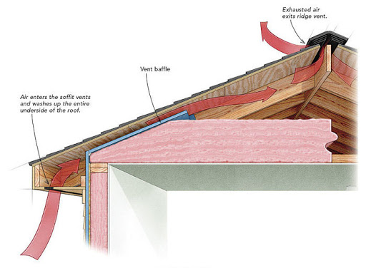

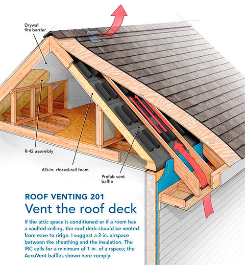

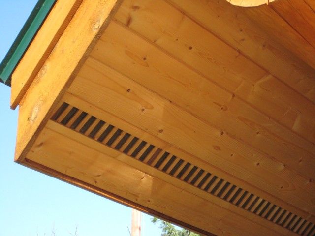

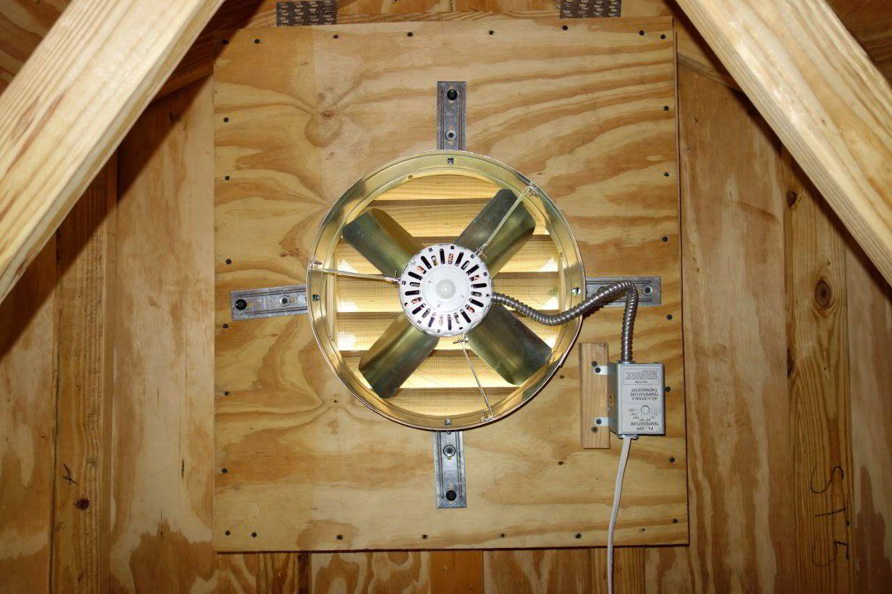

При не прилагането на достатъчна паропреграда, под
таваната изолация, може да се появи кондез по
стоманените носещи елементи от покрива през зимата.
Решението до определени нива на водни пари е пасивна
вентилация, ако естествената вентилациона с-ма
стряха-било не е изпълнена добре.
Двускатният покрив, освен че е подходящ за ст. конструкция,
дава възможност и за прекрасна вентилация, без да се
прибягва до усложнените по отношение на валежите покривни
прозорци, отдушници и пр.

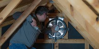

За да няма претоварване на отоплителната с-ма и по-големи

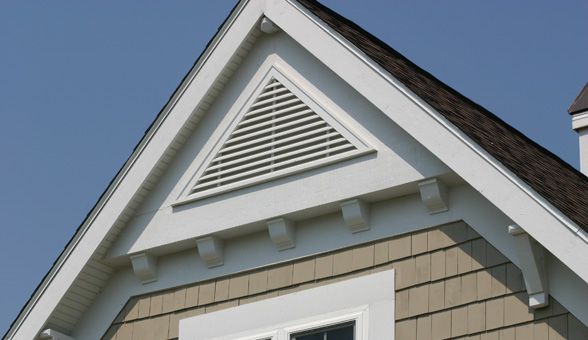

сметки за отопление се вкарва въздух отвън. Най-добрият

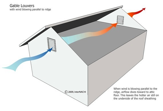

вариант би бил два срещуположни на стените отвора,
непосредствено под билото.

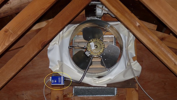

При много висока влажност на външния въздух е добре
за кратко да се включи и вентилатор монтиран на
вентилационния отвор (прозорчето).

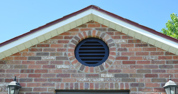

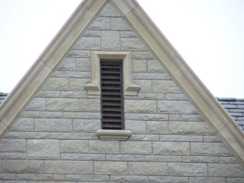

Аз лично предпочитам високи и тесни отвори, да речем
50х100см. Ако е предвидено да са отваряеми, две крила
по 25см ще дадат възможност да се качи максимално
до билото. Същевременно по-голямата височина дава
по-голяма площ на отвора.
Ако ще се влиза през тях, за мен 50см е малко тясно.

@BLUEPUPIL,
прикачил си снимки само на покриви с дървени конструкции.
За мен при студено подпокривно няма нищо по-логично от естествената циркулация. Безплатно, безопасно...
Да слагаш вентилатори за мен е малоумно.
Веднъж влагаш пари в инвестицията вентилатор и прокарване на електричество
Втори път даваш пари за електричество при експлоатация на вентилатора
Трето амортизация
Четвърто... реална опасност от пожар при късо в ел. инсталацията или авария в ел. мотора.
schuldiner - майстор
Малко са се уляли американците с тез промишлени вентилатори. Дебит 100-150 кубика на час на Ф100 ще е предостатъчен, а и не е задължително да работи непрекъснато, макар че 10-15 W не правят сметка.
При пасивната ако единият отвор е до билото, срещуположният трябва да е възможно по-ниско и несиметричен спрямо изходящия, иначе ще духа в относително права линия /поток/ и няма да проветрява пода и ъглите. С вертикалните прозорчета сякаш е най-добре.

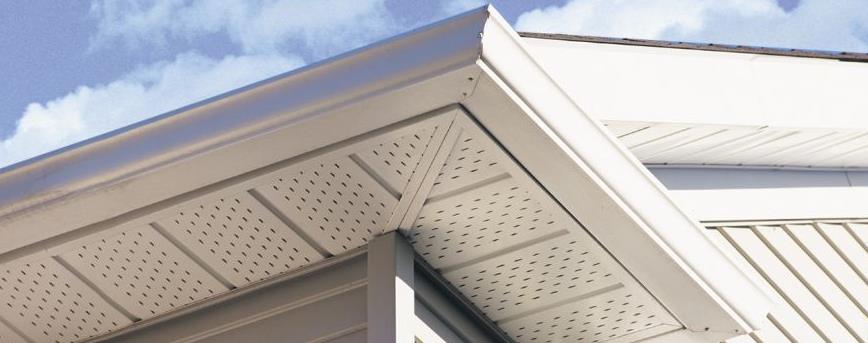

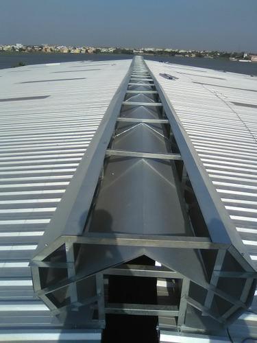

Въпросът е защо пасивната вентилация не сработва?

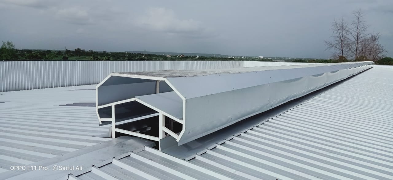

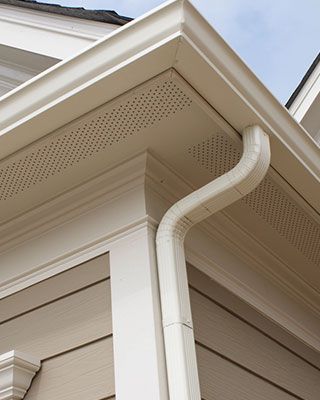

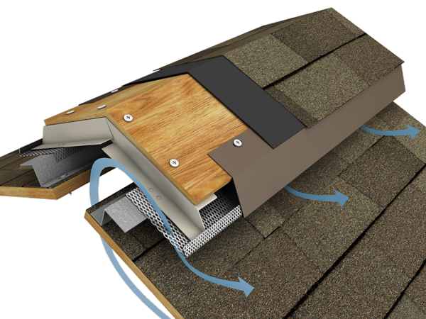

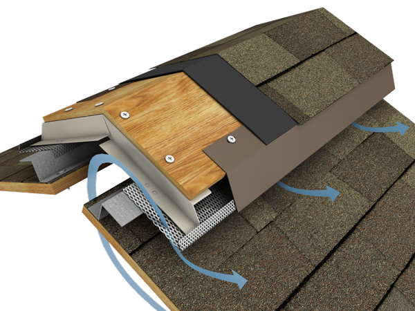

Двускатният покрив е царят на пасивната вентилация.
Най-добри резултати съм получавал, когато билният отдушник

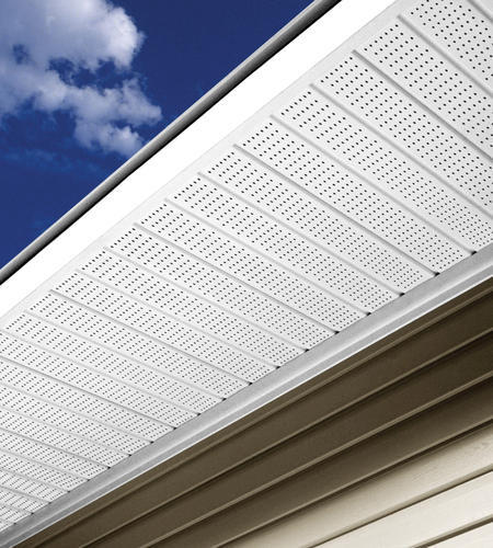

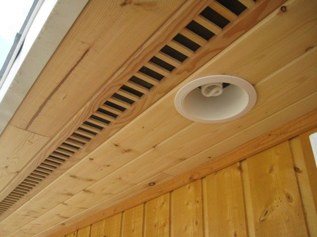

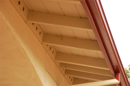

е линеен по цялата дължина на билото, а този при сачака също
е линеен, непрекъснат или поне да има отвори между всеки
две съседни ребра с достатъчна площ.
Правилото, което дава добри резултати е сумарната площ на
вентилационните отвори при сачака да е малка по-голяма от
тази при билото или да са приблизително еднакви.

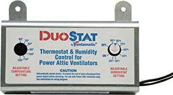

BLUEPUPIL - майстор
BLUEPUPIL - майстор
Отговарям на шоп.
Когато няма вятър или той е напряко на билото
се пуска вентилатора.
пон фев 01, 2021 5:08 pmBLUEPUPIL написа:
... ако естествената вентилациона с-ма
...или не е достатъчна. А няма да е достатъчна,
ако на тавана няма паропреграда или тя е
със символичен ефект по отношение на водните
пари.
