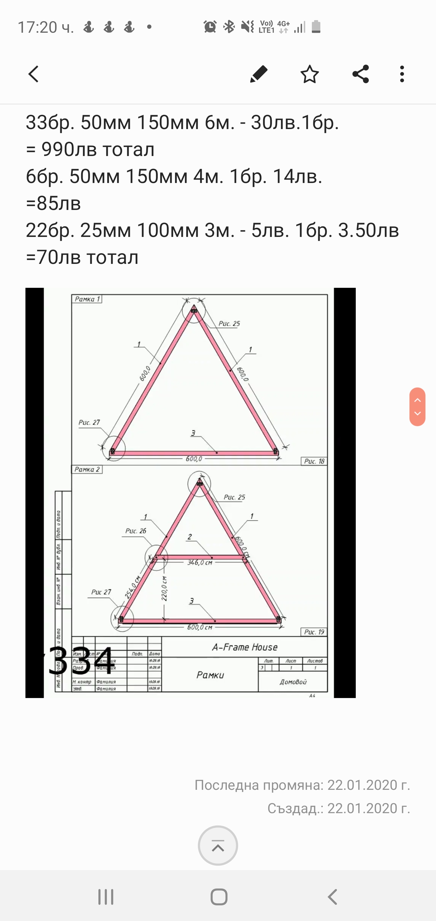

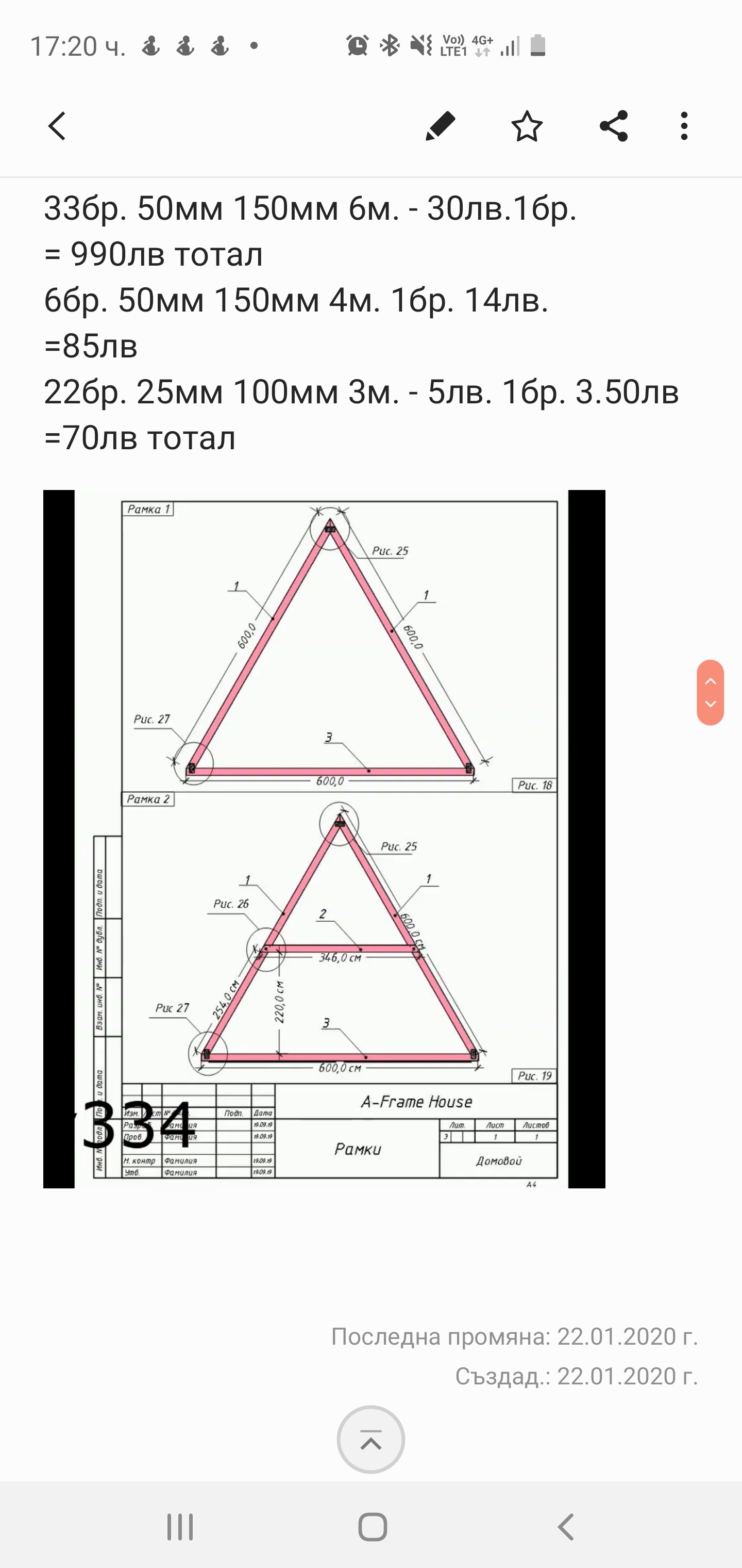

чет яну 23, 2020 4:25 pmgandonov написа:
чет яну 23, 2020 4:03 pmVatozLocoz написа:
... направих една сметка и за дъските които са за рамката и покрива ( без скарата) излизат към 1200лв.
Не знам как я правиш тази сметка, но само ламперията за вътрешна обшивка е:
  • стени ~150кв.м. х 20лв квадрата = 3000лв.
  • ламперия на таван + дюшеме ~100кв.м. х 25лв квадрата = 2500лв.
  • ламперия по преградни стени ~60кв.м. х 20лв квадрата = 1200лв.
и това е без никакви носещи греди, летви, талпи и друга дървения.
Това е само за скелета, така да кажем
gandonov - специалист
Сега разбирам, че говориш само за цената на носещите греди. Навярно си прав за парите.
Към твоята сметка добави и моята за над 8000лв само за облицовки. Добави и носеща рамка, преградни стени, изолации и ... и накрая умножи по 2. :)
Между другото, размерите на твоята схема са като за луксозна колибка за куче.
Няма как да живееш комфортно в стая с височина 210см!
А за височината и обема на втория етаж да не говорим!
Добра идея е да посетиш вече направена такава къща и да видиш как се чувстваш вътре.
Още в началото писах, че "вътрешното пространство е лукс". Разбирай, че е на ръба на приемливото за комфортно обитаване.
А размерите на твоята схема са силно занижени и на практика тази къща може да се нарече "заслон при екстремни обстоятелства". :)
zz_stefanov - майстор

чет яну 23, 2020 5:34 pmgandonov написа:
Като цяло гоня квадратура до 35кв. и до 10м височина, та или ще е 6х6метра(-малко) или 5х7
Та като цяло ако трябва да правим някаква примерна калкулация за другите материали
Да дадем пример че вътрешните стени, под и таван са общо 200кв ии се слага дюшеме или някви съчаци, това са 30лв на квадрат което са си 6000лв от къде и да го гледаш
Отвън имаш няква мушама за покрива иии там алуминиеви керемиди ( не знам каква е цената)
Стъклената вата също не знам каква е цената
Предполагам че има доста неща които пропускам амаа както казах в началото аз не съм строител, тук съм за да се уча и да попивам от тези които са го играли този мач

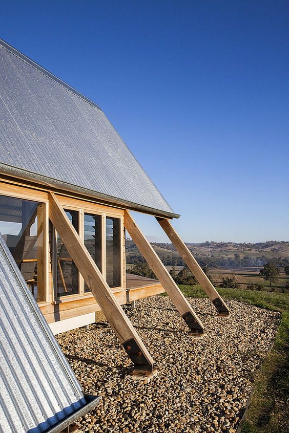

чет яну 23, 2020 7:47 pmVatozLocoz написа:
Като цяло гоня квадратура до 35кв. и до 10м височина, та или ще е 6х6метра(-малко) или 5х7.
Има два начина в тази квадратура ограничена от А-конструкцията да се чувстваш удобно и комфортно:
1..Стени с височина около 1м:
2..Отваряне на покрива, плюс частично изнасяне напред на определен обем:
