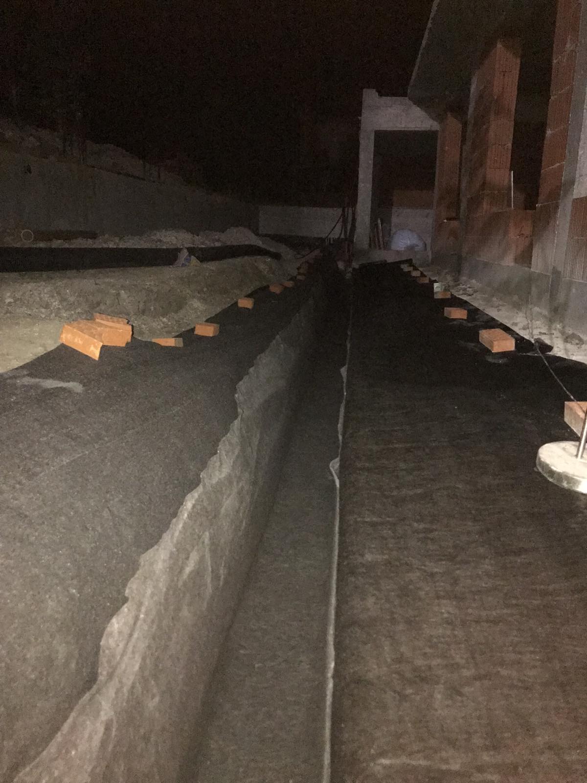

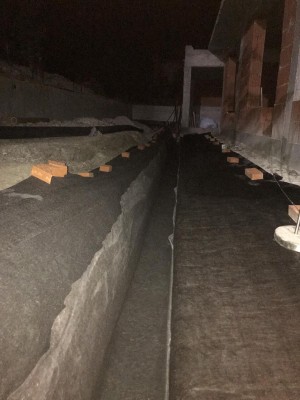

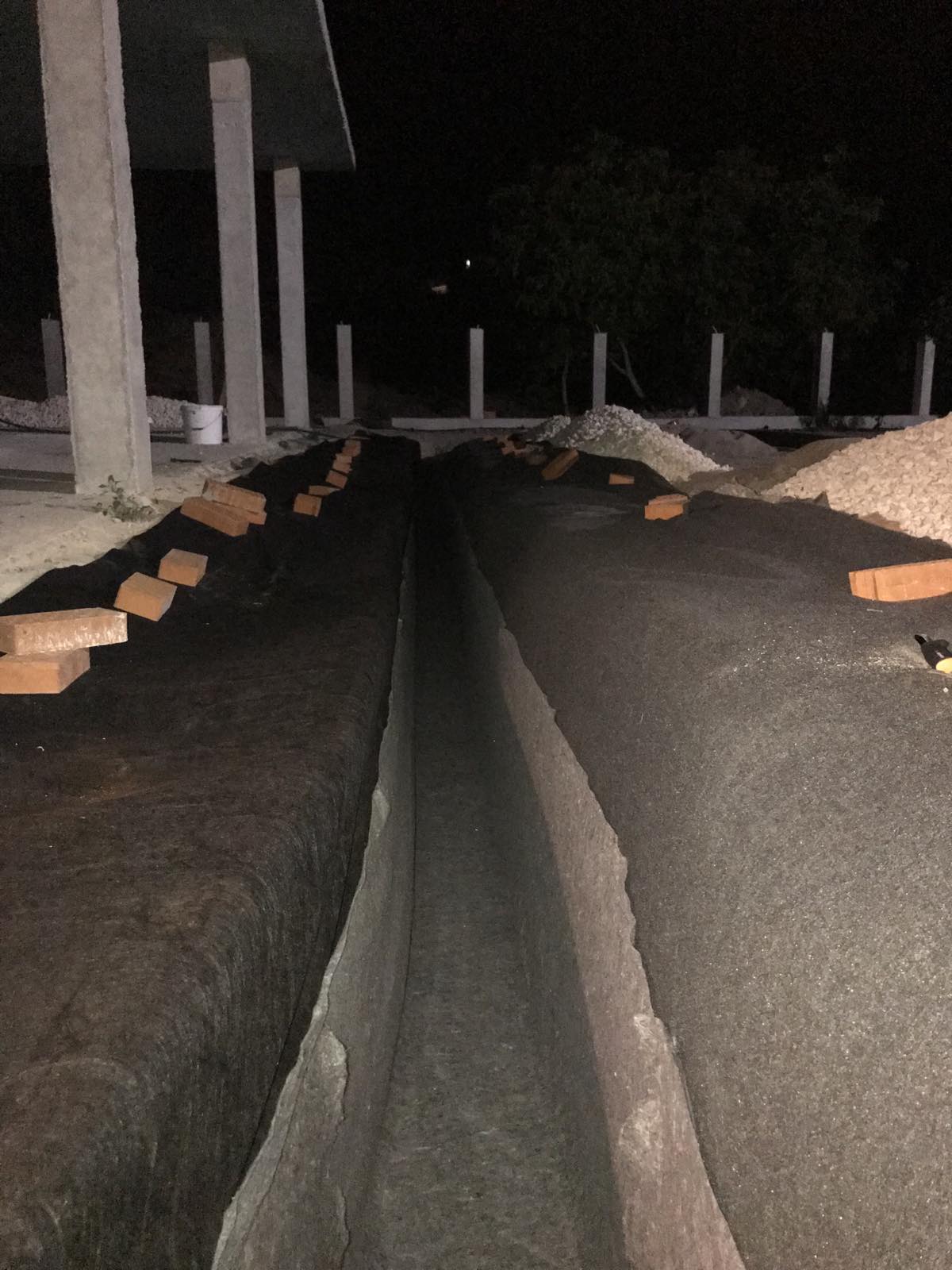

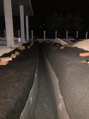

вт ное 09, 2021 6:05 pmnikolov333 написа: ...., но за дренажа гарантирам, че ще работи поне 100 години..Дренажа ще стои в земята и повече от 100 г., но ще е ефективен 5-6г. Максимум 10. Някъде бях писал по въпроса, но явно не си го прочел.
Аргументите ми са следните: Предназначението на тия дренажи е да събират и отвеждат дъждовната вода. Знае се, че корените на цялата флора търсят влага, за да съществуват тревите, дърветата и растенията. Без влага изсъхват. По тая моя логика всички корени се насочват към събраната влага в дренажните тръби, и влизат през малките отворчета. След като влязат вътре в тръбата, започват да растат, разклоняват, удебеляват. И се получава т.н. "лисича опашка". В зависимост от някои условия, след време тая лисича опашка нараства, и запушва цялата дренажна тръба. Външно няма как да се види. Вижда се тогава, когато вече тоя дренаж не работи по влагата вътре в сградата.
Така, че не се изхвърляй с тая гаранция.
nikolov333
- Мнения: 5423
Не бой се..Дренажа е с тръби ф160 ММ на 1.3м под нивото на терена с бетонна замазка върху глинест слой завит в слой геотекстил с плътност 300гр.на м.и речен мит чакъл 30см над и около него, макар, че там корени няма. Отгоре продължават слоеве пясък и чакъл до ниво терен като до него отново всичко е загърнато в геотекстил с плътност 150гр.на метър.Над дренажа ще има дренажна мембрана с геотекстил и пътеки около къщата, които ще го покриват напълно. Райграса, който ще сея около тях надали ще се вкорени на 1.5 м та да запуши дренажа, ама ще видим. Оставил съм вертикални тръби по ъглите за да го следя как работи, но за сега гаранцията си важи..
nikolov333
- Мнения: 5423
Е да де..За това казвам че в периметър от 8-9м няма да има дървета. Иначе видях ф300 етернитови тръби затлачени с лисича опашка от корените на върбата пред входа на имота и ми е ясно какво имаш предвид..
