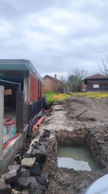

Пуснах помпата преди 3 часа на 45м с тръба 1 цол и водата за сега не спира, а я дават 33л/минута, което е към 2 м3 в час.
nikolov333
- Мнения: 5423
Водата си тече 24 часа вече и се избистри.. Сега въпроса е за какво мога да я ползвам, че не съм се надявал на такова количество, като гледам наоколо как са комшиите..

Днеска разпитвах надзора да регистрирам ли сондажа и ми споменаха, че имали писмо от 2020г.от басейнова дирекция, че няма да издават разрешителни за нови кладенци и сондажи поради намаляване на нивото на водния хоризонт. Сега се чудя да го регистрирам ли като "заварен"или да си трая за сега? В същото време проектите за нови кладенци уж отпаднаха..
nikolov333
- Мнения: 5423

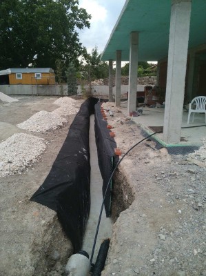

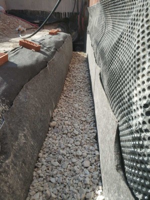

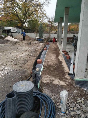

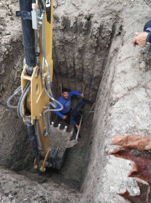

Занемарил съм си темата цяло лято и май ще консервирам обекта заради цените на материалите. Направих околовръстен дренаж, комбиниран с дъждовна канализация и поливна система от сондажа и изгребна яма с два кладенеца по 1м в диаметър и дълбоки по 3.5м.заради високите подпочвени води напролет. В общи линии съм заровил към 5-6 хиляди в земята, но за дренажа гарантирам, че ще работи поне 100 години..

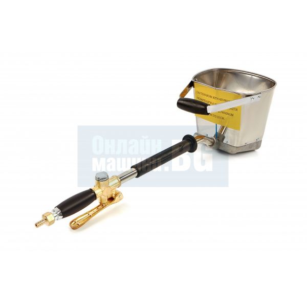

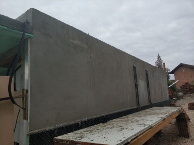

Научих се да мажа с вар с хопер и компресор по майки..става по-добре от майсторите , стига варта да е фина, понеже готовата си е пълна с боклук барабар с черупки от мидите вътре, а и не уморява като мятането на матряла.. Правя по 20м2 на ден без проблем с един чирак да бърка с бетонобъркачката.. Две колички ги хвърля за 20 минути.
