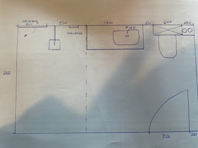

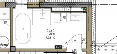

Dessie - специалист
За банята и разместването и:
Това имам по проект:
Това искам да реализирам:
И възникват няколко въпроса:
1. Пречи ли и на дограмата/прозореца обливането с вода от душа
2. Има ли пречка линейния сифон да е долу до прозореца
3. Иска ми се да избегна предстенната обшивка в зоната на душа, и според ВиК няма проблем смесителя са се вгражда в тухлата
4. ВиК предлага цялото отводяване на банята да е с един сифон ( под душа) за да няма двойна игра с наклоните, но пък евентуален параван в зоната на душа ще затрудни подобно начинание, а не виждам как ще оставя душ без параван, освен ако същия не е на 1 см от пода на някакви крачета
Не мисля, че прозореца ще ти пречи. Проблема е само, че ще трябва да се забърсва след къпане, за да не остава на пръски.
При мен също има прозорец в душ зоната на родителската баня и аз си го харесвам много :)
съб фев 11, 2023 10:29 amDessie написа:
Не мисля, че сифона пречи на прозореца или обратното. Освен ако прозореца не е до земята(не виждам на снимката размери и ПП), но дори да е до земята пак не виждам причина да пречи.
Спокойно може да си скриеш всичко в тухлата и мазилката. Това е външна стена и тухлата си е дост. дебела
Ами освен ако нямаш санитарен душ до тоалетната, не виждам смисъл да имаш втори сифон в банята освен този в душ зоната. Това само в БГ е залегнало,че баня без сифон не може. Извън душ зоната ти е сухо. Пропускам ли нещо?
