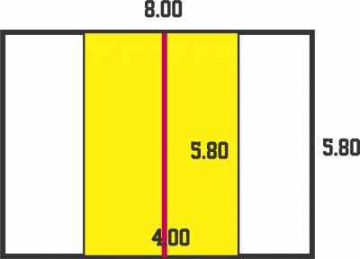

Заварено положение е, но ми се ще да се използва максимумът на помещението (около 6х8 м.).
Покривът ще е двускатен, от термопанели, но ми се ще да има запас за някой и друг слънчев панел, евентуално. Разстоянието между средните колони, което трябва да се премости е 5.8 м. Самите колони са 30х30. Със стоманобетон не ми се рискува - стъпките на колоните не ми вдъхват вяра - плитки са.
Върху колоните мисля да центрирам метален профил с дължина 1.1 м (40 см стреха + 30 см колона + 40 см навътре в помещението), и профилът, с който ще се премоства, да легне върху тях. Така реално разстоянието за премостване ще се намали на 5 м., ако не греша
Отделно височината позволява спокойно да пусна и подкоси.

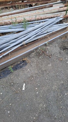

Въпросът ми е какъв профил да ползвам за премостването? Мота ми се тук един с дължина 6 м., плътен, тип двойно т, от старото желязо, висок е 20 см, широк - 10 см. Дали би свършил работа? Не знам тази снимка дали би послужила за ориентир
Наклонът ще е минималния за термопанелите - около 10-11%. Снеговото натоварване за тук го дават 120 кг.
Стените в двата края на помещението, върху които ще лягат скатовете са зидария с армиран пояс 30х30. За тях имам квадратен профил 10х10. Може и излишно голям да е, но ги подритвам отдавна, тъкмо да им се намери място.
Засега - това. За ребрата - евентуално после
