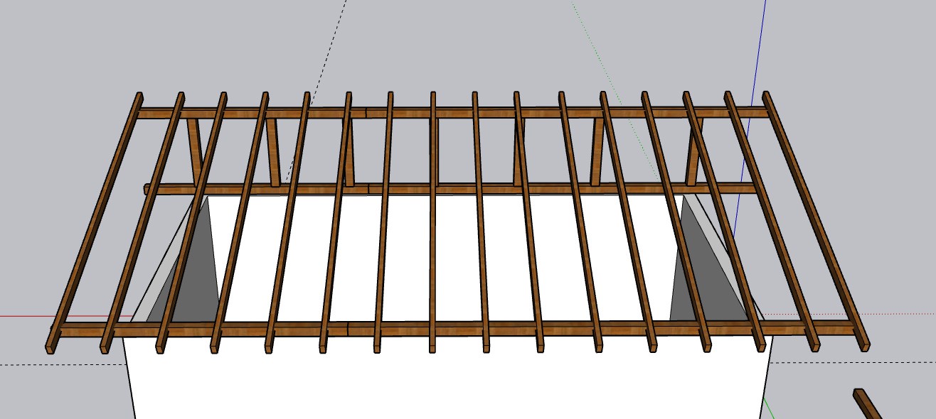

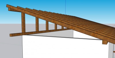

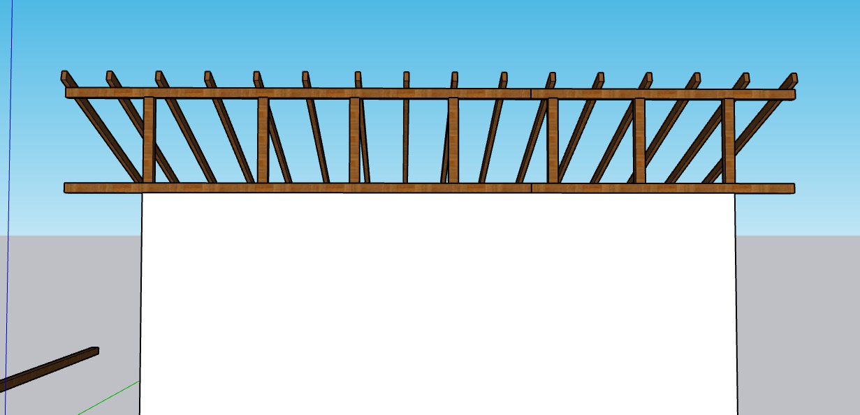

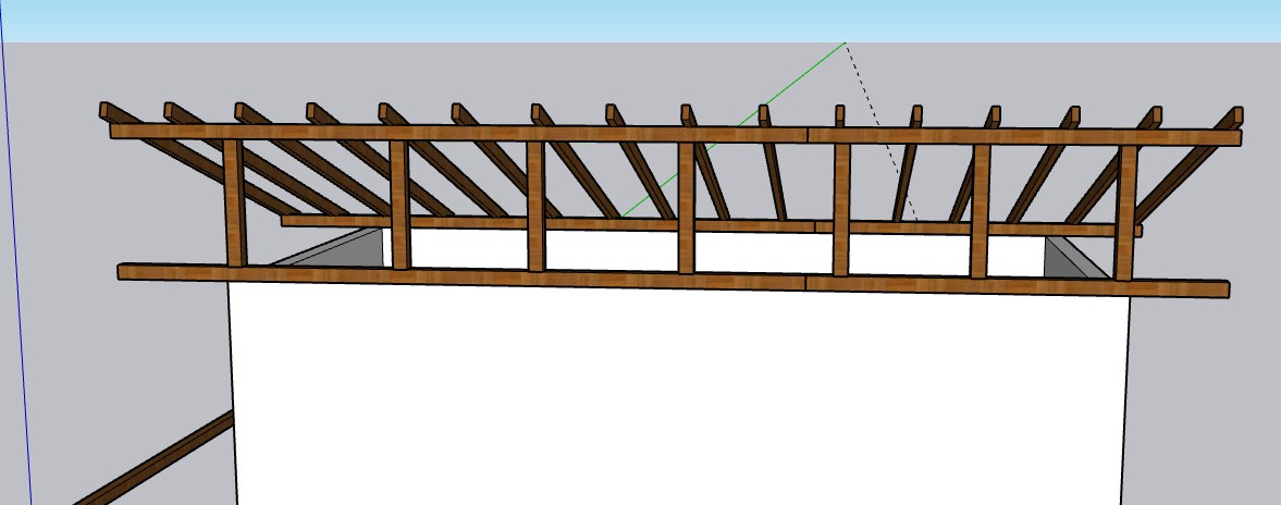

В момента съм вдигнал до пояс стая, която е с размери 6.2м дължина и 3.5м ширина(външни мерки) - вътрешни е 5.8 и 3.1м. Идеята ми е да ползвам 10ки греди на 4м наредени на всеки 60см по дължината и да използвам ребра 10х5см на 4м отново за наклона на покрива. След което дъски и керемиди.
На прав път ли съм? Или имам ли пропуск в това, което съм решил да правя?
Като в главата си представям, че тежестта ще легне на пояса и колоните в началото и края на покрива, тъй като няма да има допирни точки в средата и не мисля, че ще са нужни подпорни греди в самата стая. Няма да е двускатен, не мисля че ще има място за триъгълници.
Само не мога да измисля как да направя наклона защото всичко е на нула. Дали не трябваше да вдигна едния зид по-високо от другия? Или просто да нарежда 2 греди и с тях да повдигна? Да ги нарежа на 50/70см и да ги наредя успоредно и така да направя наклона?

Правих двускатен покрив при мен. Всеки скат е дълъг 12 метра и широк 5 метра. Понеже е видим отвътре исках да не са много на гъсто ребрата и конструктора каза следното: Ребрата 6 метра, 8х16, през 70 см без средна столица, аз обаче исках да са малко по на рядко, сложих средна столица 20х20 и ги направих през 80 см. На две места имам ребра през 108 см заради Велукс прозорците. Билото и то е 20х20, а столицата върху зида е 10х10. С керемиди Тондах съм, в смисъл че има тежест от горе, както и съм монтирал фотоволтаици. 6 години не забелязвам никакво провисване. В твоя случай мисля, че е по-добре да се ползват 6х12 ребра, но не съм конструктор. Дано тази информация ти е полезна.

Това ми е въпроса дали ще е стабилно. Това е чертежа/плана предоставен ми.
