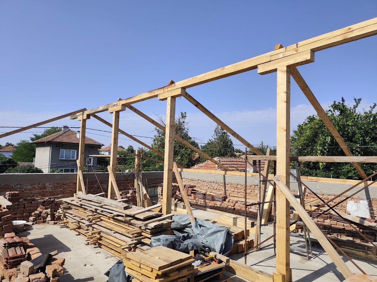

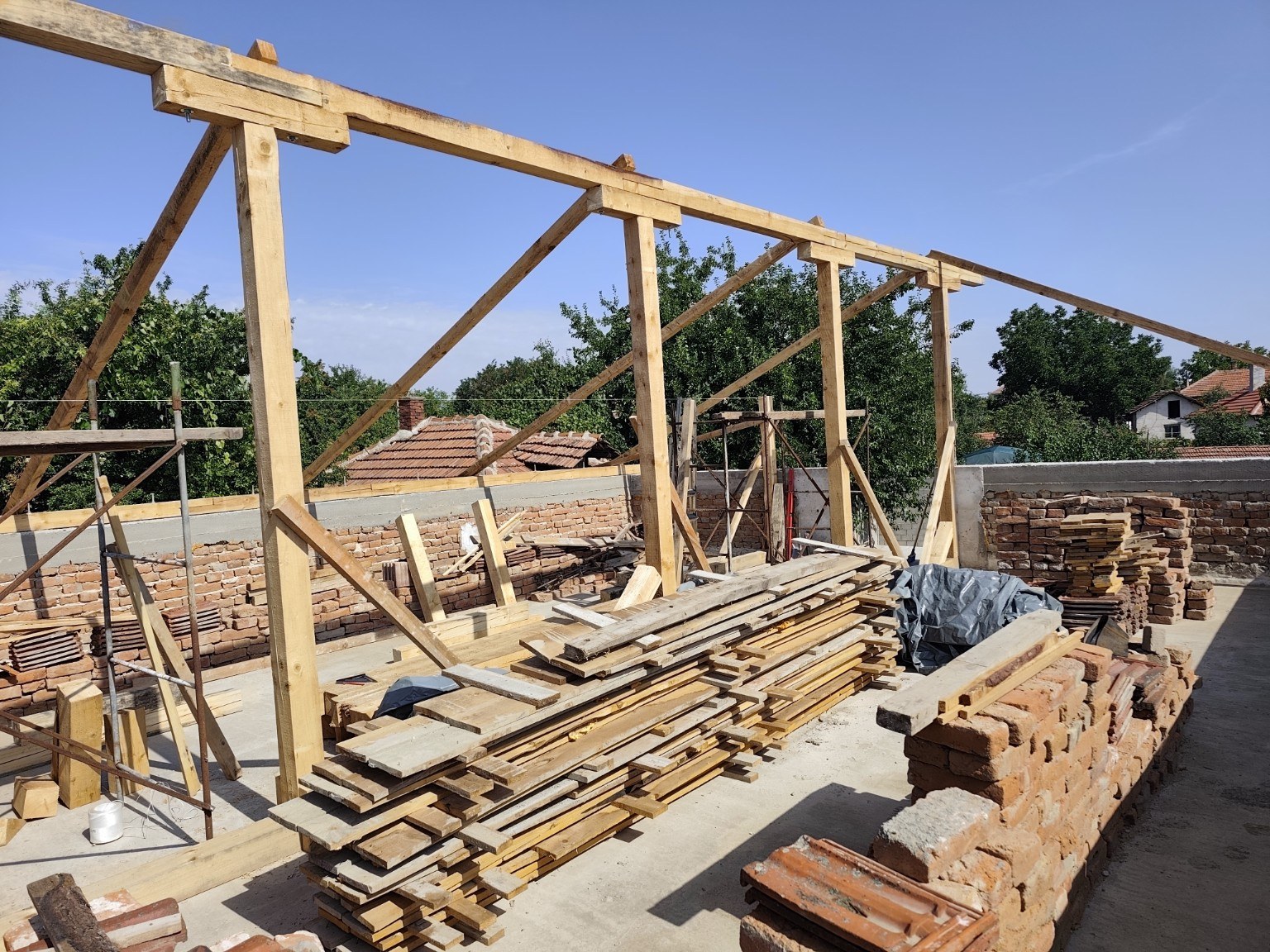

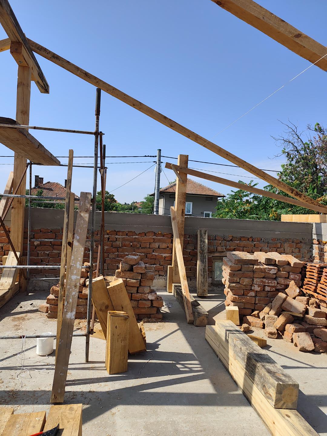

Здравейте, тъй като майсторите при нас за заети с " години напред" и " не познават парите", работят ден година храни, та реших сам да направя покрив на къщата си. Къщата е 11/9 м беше със гредоред върху който сложихме армирана бетонна плоча която има зъб от 1/2 тухла по цялата обиколка, надзид 1,20 зид + 30 см бетонен пояс армиран със ф10мм и бигли 6мм 20/20см които са през 20см в който са сложени шпилки ф16мм за които ще се пристегне греда 14/14 см. Покрива ще е двускатен покрит с термопанели 4 или 5 см. Под билото съм сложил цяла греда 14/14 см върху която съм изправил "попове въху които има пети 50 см 14/14 см и върху тях лежи билната греда също 14/14 см. Пуснал съм и от двете страни на 1/2 разстоянието от надзида до билото две "столици" изработени по същияначин както билото. Върху това ще сложа ребра 10/8 см през 50 см и летви 5/5 см върху които ще легнат термопанелите. Въпроса ми е правилно ли е това иэпълнение?

Защо не снимаш? Така по описание звучи добре. Снимката ще покаже реално какво е положението. Примерно пояса едва ли е 0,30см. Много трудно изпълнение камоли и армирано :-D
