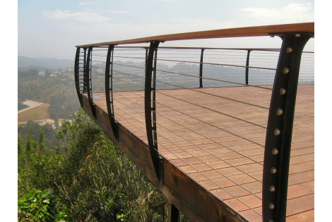

Колеги,
Дайте идеи и предложения за парапети за тераса на къща. Спрял съм се на нещо подобно.
Какви да са тези въжета, за да не ръждясват и къде да ги търся?
Останалото ще го "овладея" с лазерно рязане и прахово боядисване, а ръкохватката мисля да е от иноксова тръба, вместо дърво.
Ако имате предложения и за нещо подобно ще съм благодарен да ги плагиятствам.
Мерси предварително

Пич, ти направи ли си труда да напишеш "стоманени въжета"в гугъл. На чист български.
Иначе изглежда стилно, но забележи, че за да постигнеш подобен ефект ръкохватката трябва да е в тон с пода. Тая тръба....ама знам ли.
Spokoiniq - майстор
За прахово върху черно желязо за външно си го избий от главата.Ако някаш кинти за неръждавейка мажи със студена поцинковка и после грунд и боя.Това на снимката са двойни Т профили, само с рязане няма да минеш.

За парапет изобщо не е препоръчително да има хоризонтални части.
Децата може да ги използват като стъпала, да се покатерят по тях и пуф през терасата.
Според мен не е добра идея - потърси и друг вариант.
Ако нямаш деца и си сигурен, че никога деца няма да припарват до там-слагай и такива.

Защо реши,че са въжета?Това са си чисти неръждавеещи тръбички -ф-10 мм.Но се слагат амфиатрално!

Амфиатрално! - означава отдоло на горе,но 1-вия ред е по-голям,а последния най-малък.Т.е. пирамидално или: ако приемем,че прилича на стълба,то първото стъпало отдоло на горе е първата тръбичка,а последното последната тръбичка.Прави се с цел да не се катерят децата по нея и да паднат.
