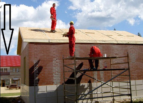

Според мен не е проблема само в "козметичния вид".Тази неравномерност води до разлики в дебелината на топлоизолационния пласт и създава джобове където да се събира влага и мърсотия.Освен това за да достигне пенополиуретана уникалния си коефицент на топлопреминаване(ламбда) от 0,22 W/mK трябва да се излее определено количество пяна в опредлен обем(както се случва когато правиш панели).Тука в случея е сипано с "пръскачката" и квото стане :| .Не ми се мисли ,че полганаето като технология изисква определна температура и влажност на въздуха.Ако говорим за някакво културно полагане на полиуретан на място би трябвало отгоре на ребрата да има ограничаващ лист OSB и на всеки такъв лист да се изсипва точно определно количество пяна,да се изчаква и тогава нов лист.Ама то тогава става една бавна и мъчителна :?
Ето как е правилно да се полага полиуретана според мен (снимката е взета от сайта на българска фирма):

Снимките са на тетомастър, не изпълнението. Ако не е така, извинявам се (макар да няма за какво). Дори бих му завидял, щото това като инвестиция в машини и обучение не е по джоба на всеки.
Кривото си е криво, неравномерното понякога е проблем, но зависи... Половината покрив 4 см и другата половина 6 см прави цял покрив 5 см. При топлоизолациите е така! При хидроизолациите никак не е така, но не ми се коментира, че много колеги с мазани изолации ще ги заболи... Естествено и Tsilkov е прав, че има риск различната дебелина да се прояви като термомост, но по снимка аз не бих се изказвал за тези неща. Освен ако не става дума за очевидни пропуски на големи полета. Който иска да смята - според мен при дебелина на плочата 10 см, необработени полета до R 10 см няма да правят термомост в нашите условия. Ама няма и да споря...
Последно, полиурея и полиуретан са почти едно и също. Почти. За полиуретанова пяна порядъкът е 30 лв./м2 за 5 см слой. Полиуреята трябва да е по-скъпа, поне заради по-скъпите суровини - да речем с 50%. Дали ще е едното, дали другото или нещо средно (хибридно), зависи от специфичните условия на обекта.

tetomaster - специалист
А това тук е мое изпълнение( говоря за отсрещния покрив)

В тоя случей нямах това предвид макар ,че някой "прецизен изпълнител" и до там може да стигне.Имах предвид ,че като цяло не знаеш каква дебелина получаваш защото ако половината е 4 см ,а другата е 6 см верно прави 5 см ,ама като тръгнеш да изолираш няма как да измериш средноаритметично по всяка бабунка и да сумираш :lol: .По-големия проблем е обаче че така разхвърляна пяната не знаеш каква плътност има и от там каква ламбда(а съпротивлението на топлопреминаване е дебелината умножена по ламбдата).Околната влажност и температура още повече усложняват нещата.Оттам нататък върху покрива просто си сложил думата "топлоизолация" без да се знае каква работа ти върши тя,колко пари от отопление ти спестява и каква отоплителна инсталация трябва да сложиш на къщата под нея.
Ако беше евтина(както случея със сламата които коментирах по-горе) е ОК защото слагаш пяна до забрава и всичко е 6 .Ама това което казваш за 30 лева на квадрат за 5 см слой(който се равнява на 10 см. вата) значи няма какво да го коментираме тоя материал при условие ,че хубава вата с ламбда 0,038-0,04 е 80-100 лева на кубик.
