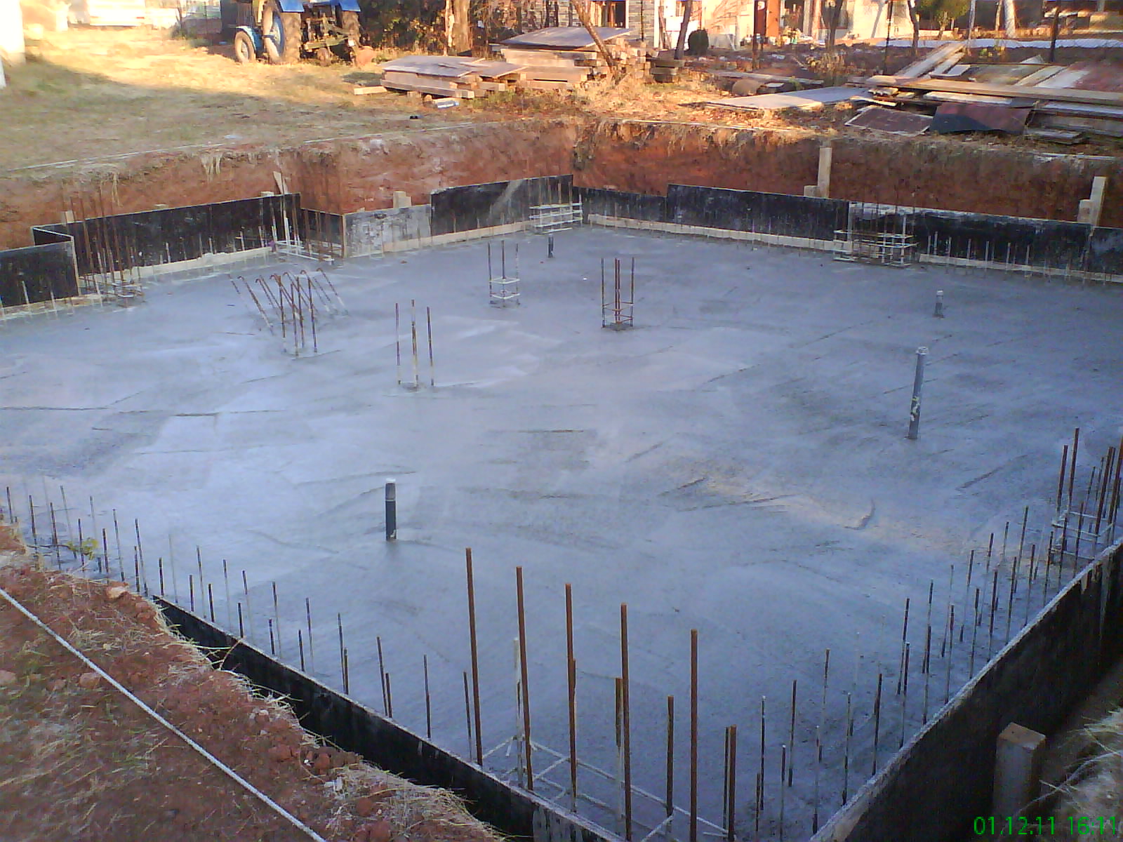

За сега съм решил да затворя прозорците с найлон, да запаля няколко варела, и да топля плочата няколко дена.

complast написа:При тоя студ да се разкофрира на 14-тия ден си е смоубииство.Втрърдяването на бетона е химическа реакция чиято скорост е право пропорционална на температурата.При 5 градуса температура бетон Б20 на 14-ия ден има 55% якост.Ако смееш опитай!!!!Тука подкрепям мнението на берковската бетонна школа като разумно
В конкретния случай с колегата destino предполагам,че го натискат майсторите ,вероятно с идеята да презимуват работейки на обекта и той се подвежда да извършват мокри процеси зимно време.Това определено ще компрометира качеството на строителните работи смятам аз!

Фло написа: В конкретния случай с колегата destino предполагам,че го натискат майсторите ,вероятно с идеята да презимуват работейки на обекта и той се подвежда да извършват мокри процеси зимно време.Това определено ще компрометира качеството на строителните работи смятам аз!Май бързат за паричките.
destino
- Мнения: 64
Аз, разбира се, не бързам, но моят бригадир си взел още няколко обекта и бърза да сваля кофража.
Днес им казах, ако припарят към кофража, ще стрелям на месо. Кофражът ще стои 30 дена.
