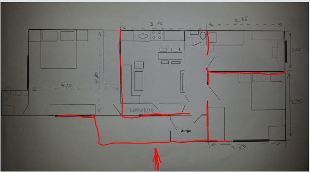

А защо не модифицираш малко и не направиш нещо подобно? Може би е малко по-функционално...
В началото мислех да не пиша, но понеже съм минал през подобен екшън и съм ремонтирал стара 100 годишна къща на два етажа (бутане на плетени стени, зидане на нови, нов покрив, смяна на греди тук и там, правене на бани и тоалетни), мога да ти кажа че удоволствието наистина е голямо, но е и таралеж в гащите. Сега при мен са се появили дървояди в някои греди и обшивки и борбата наистина е жестока. Та, като гледам - един етаж, планираш нов покрив, прекрояване за мокри помещения, гипскартон... Може би все пак е по-добре да я бутнеш и да започнеш на чисто по сегашния контур - ивични основи, нови стени, двускатен покрив, така че да имаш две спални горе и тн. Може би ще ти отнеме малко повече време, но поне няма да се притесняваш, че след 20-30 години ще си в изходно положение.

Имаш ли нотариален акт/скица и плащал ли си данъци на това нещо?
Според мен е най-добре да поговориш с архитект и да се ориентираш в процедурите и таксите, с които ще се сблъскаш. А и тука пишат доста знаещи хора, могат да те посъветват конкретно.
