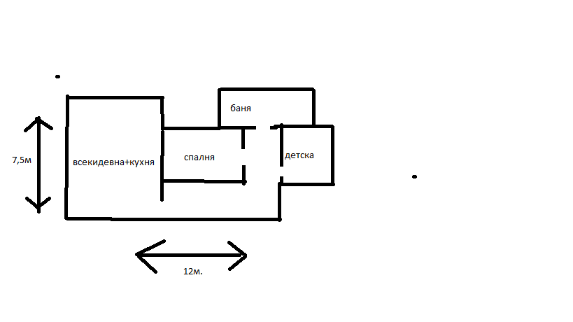

За да не отварям нова тема , ще питам тук. Започна реконструкцията на покрива ми и дойде време да помисля за някой неща.
Първо - какво подпокривно фолио да сложа под керемидите? Нещо което да не е много скъпо , но да не е и обикновен найлон дето се казва.
Второ - Какви улуци да закупя? Чувам добри мнения и за ПВЦ и за ламаринените. Като че ли по ми харесват ПВЦ-то.
АКо някой е запознат с цените бих бил благодарен да каже за какво да се настроя. Ето един аматьорски чертеж на къщата, ако може някой които разбира да каже, какви чаркове трябва да се закупят( казанчета мазанчета, ъгли, тапи и т.н.)
Може да са ми глупави въпросите , но предпочитам тук да ми обясните, от колкото някой баш майстор да ме налъгва.
