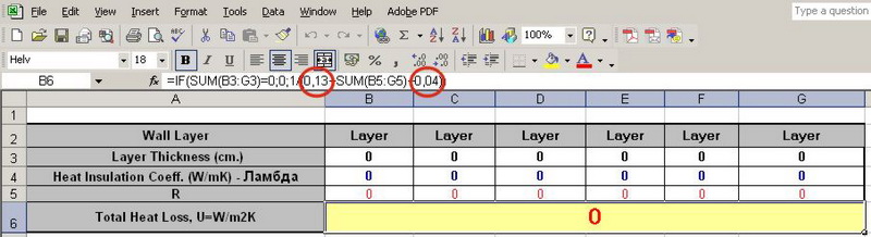

Разбира се че аз си го правих калкулатора. Да не съм топлоинжинер, че да имам...
Отне ми към 6 часа, ама excel-а си е супер приложение за такива цели.
Ако забелязваш най-горе съм копирал програмата за изчисляване на U от оня турски сайт дето го бях намерил навремето.
Искам да каза че бих се зарадвал на корекции, ако виждаш кусури някъде, специално в базата данни.
И по -важното (че не съм много запознат) - има там корекционни коефициенти някакви за подове, тавани и т.н в наредба 7. Виж цитат от нея по долу.
Dа кажеш как на практика да ги ползвам в тази таблица. :?
Има и много други там коефициенти според изложение, вентилация, инфилтрации, етажности, топлинни печалби и т.н. , ама също нямам на идея за средни стойности и как да ги инкорпорирам в програмката.
Иначе мисля че стана практична и всеки във форума може да си направи сметката като си знае неговите си параметри как и дали си заслужава да инвестира пари в едно или друго нещо, било то ТИ или вид отопление /с-ма за отопление или пък и двете.

Турският калкулатор е настроен за ВЪНШНИ СТЕНИ.
Това е отразено в стойностите за 1/Алфаi и 1/Алфае, за които е ставало дума тук:
http://www.napravisam.bg/forum/viewtopic.php?t=1804
Виж червеното в твоя (турския) файл и предполагам няма да се затрудниш. Мисля, че стойностите за тавани, подове и пр. ги имаше в Наредбата.
Ако не - ще ти ги намеря, ако искаш да се задълбочаваш.
Формулата е за пресмятане на външни стени

Говоря за коефициентите 1/Алфа във формулата от калкулатора - там са заложени стойностите за външни стени. Не ми изглежда голяма разликата, но за сведение ето ги:
Ограждащ елемент * 1/Алфаi * 1/Алфае
Външни стени * 0,13 * 0,04
Външн. стени с венилирана фасада * 0,13 * 0,8
Плосък покрив над отопл. помещение * 0,13 * 0,04
Таванска плоча под неотопл. таван * 0,13 * 0,08
Подове над неотопл. сутерен * 0,17 * 0,17
Подове над открити проходи *0,17 * 0,04
Подове/стени, гричещещи с почвата * 0,17 * 0,00
С тези стойности би трябвало да се коригира формулата за клетка В6 в калкулатора - червените кръгчета по-горе. По памет, ефектът и тук не беше голям.
И по-принцип. Аз вече не прецизирам много - допускам до 10-15% неточности за приемливи. Такива наблюдавам и в спецификациите на материалите, където има данни за условията при изпитване спрямо реалните експлоатационни + търговските шмекерии.
Самите формули (методики) са някакви абстрактни приближения до действителността - т. напр. почти всички се основават на СТАЦИОНАРНИ режими, което сам знаеш е абстракция.
Често преходните режими правят белите.
Само при конденза нещата са по-критични, че са по-тесни допустимите диапазони и поразиите по-големи.
Демек, смятаме горе/долу и върху резултата 10-15% запас.
Да, напълно си прав.
След като въведох твоите стойности за под и таван във формулата се получи крайна разлика за общите топлозагуби по-малка с 1.9 %, което е пренебрежимо малко. Извода е - горния калкулатор може да се ползва успешно и за U на под и таван, не само за стени.
Мерси - това ме интересуваше. :wink:
Получената обща стойност за тотални топлозагуби е 8300 кWh / от.сезон.
За 220 м3 или 85м2 отопляема площ/обем (с включени коридори) при зададена средна Т вътре 21.8 С - това прави 37.7 кWh /м3 отопляема площ или 97.6 кWh /м2 .
Полученото отговаря на статистическите данни за коректно ТИ-на къща и мисля че калкулатора ми РАБОТИ. Най-много 5-10 % грешка да му дам, не повече. :!:
