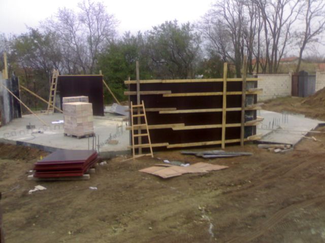

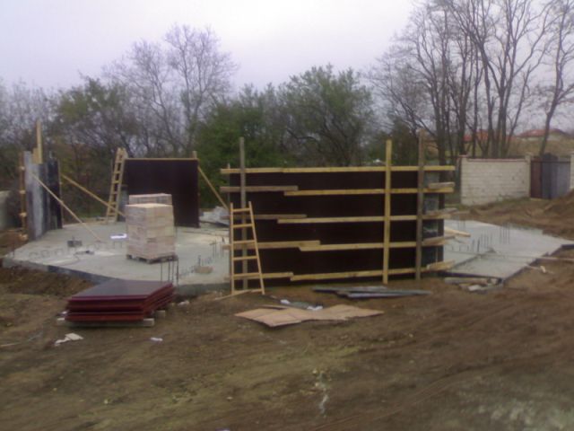

axor - напреднал
....и първа плоча :lol:
rulom - модератор
Шантаво е, ама определено ще бъде по-оригинално и по-хубаво от еднотипните "прогимназии" :wink:

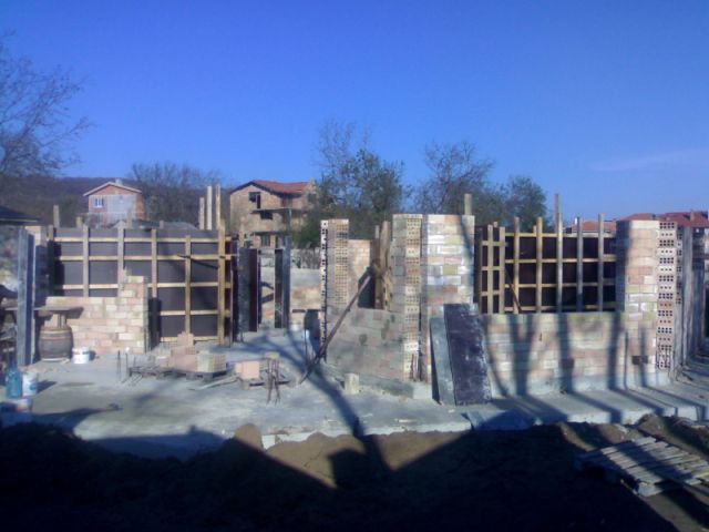

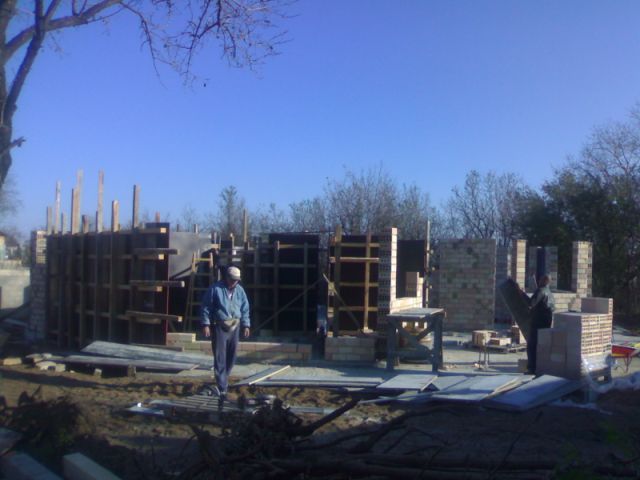

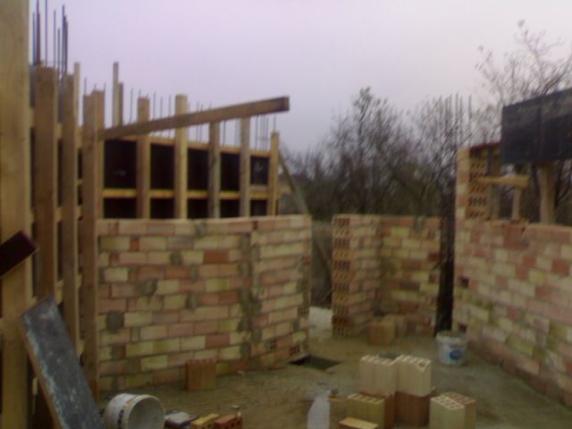

axor - напреднал
Стаите започнаха да се очертават. Единствените ми опасения, че квадратурата им, ще се изгуби по ъглите и чупките (понеже такива не липсват заради странната архитектура) се изпариха. Всичко се оказа идеално пресметнато :) Наистина е вълнуващо да видиш изпълнението на една странна идея (хрумнала на приятелката ми, след доста часове в нет-а и разглеждане на стотици проекти във всякакви сайтове, и развита от мен самия).

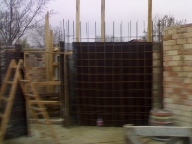

Зидария и кофражи за шайбите и колоните..............
ribnikolaevi - майстор
Не искам да те попарвам, но провери мненията ми във форум къщи. Не, че Варна е земетръсна зона, но защо да се строи некачествено, като може и качествено.
Есовете почти или напълно липсваха от мрежите на шайбите (а защо ти трабваха шайби за едноетажна къща?), стремената нещо ми редееха на вид.
Поздравления, че гониш идеите си и си готов да заложиш д...ето си, за да ги отстоиш. Това е много мъжко и достойно за уважение.
Моля те да изтриеш това и собственото си мнение. Никой няма полза от тях освен може би някаква твоя болка, която откривам доста често и е на тема кой учил, кой недоучил.
Надявам се, че постът ми е полезен. Доста хора биват прецакани от едно характерно нашенско безхаберие. Правилното конструиране на армировката е изключително важно и при всяка възможност ще тръбя за това във форума. Надявам си това да е моя минимален принос тук.
И недей да ме иронизираш заради желанието ми да подобря поне с малко качеството на изпълнение на строителните конструкции. Това е доста сериозно нещо и въобще не става въпрос някой да си мери допломи ли, друго ли, а касае за сигурността на строежите.
