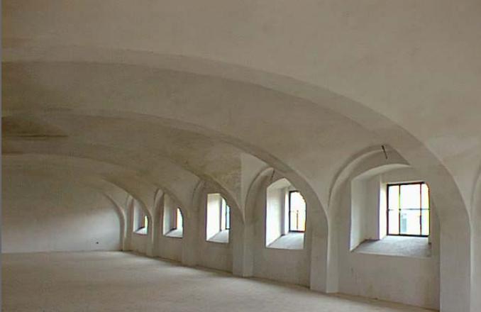

Пруски свод се среща твърдре рядко и не се използва вече.Къщите от този тип не търпят реконструкции и своеволия (спомнете си ул.Алабин).
Ееее, втората снимка е плашещо неподходяща.

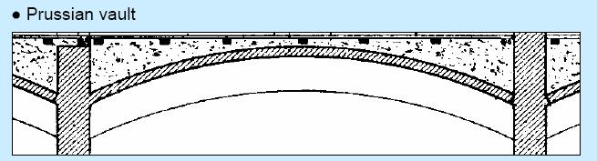

housedoktor - майстор
n_a написа:
по скоро разли4ен тип е
ето ти книжка за такива елементи стр 27-28 от там е http://people.fsv.cvut.cz/~hajekp/vyuka ... _1cast.pdf

Района и годината говори почти категорично за едно - това е гредоред. Аз точно в тоя район щях да изгърмя, отваряй си очите на четири. Терасите са правени точно както ги описваш - със стоманени 2Т профили (дето им викаш релси).
Направи опит - застани в една от стаите и накарай някой до теб да скочи. Тогава си отговори на въпросите: Какво усещаш? Има ли силни вибрации? Ако те притесняват деформациите - бягай надалеч.
Относно снимките - можеш да снимаш външния балкон, ще ми е много интересно, ако си се натъкнала на същата къща, която и на мен ми продаваха преди доста години. "Моята" беше на улица Балкан.
Ами никъде не видях такива сводове като на снимката.
Докато треаше огледа приятелят ми подскочи, за да види дали ще пружинира пода - 110 кг. - не усетих люлеене, а просто нещо като трептене в пода. Това бе на 2 етаж в стаята с мухъла. Нищо и не се премести в стаята - имаше едни тежки бюфети и стъклени вратички. На 1 етаж не е подскачал.

Та по въпроса ти. Щом не виждаш сводовете между релсите, значи няма кръжило. 1908ма, София, двуетажна, стоманен гредоред. Без кръжило (що за дума!).
ribnikolaevi - майстор
И на мен ми хареса думата - кръжило. Откъде Елиана я е чула?
Метро няма там, засега, но по Ботев все някога ще има. Но къщата може да не е близо. Мен лично би ме притеснила само локацията (съседстваш с търговци от ромски, арабски и друг подобен проеизход). Не е място, където да пуснеш детето си да играе...
Думата кръжило я прочетох в тази статия, която намерих в Интернет ри изписване на "пруски свод" в Гугъл -
http://sg.stroitelstvo.info/show.php?storyid=326145
Според инженерът ако имало кръжило пруският свод ставал като бетон. За това се чудех дали къщата има или не. Но както разбирам явно е без кръжило и ще трябват доста размисли дали да се купува.

Хаа, Марчока се е изказал там. По принцип даже да е пруски свод, ти няма как да го разбереш, защото сводовете са скрити по някакъв начин. В един момент се е решило, че това не е красиво и затова. Ако е от този тип пруски свод - не с бетон, а с тухли, силно се надявам че е направено както трябва. И в тази година вероятно това е било вече усвоена технологияв София. А на Марчока не се връзвай много, той така си говори, малко по-експресивно. Иначе е пич :lol:
Щом 110 кг скачат на пода и не се усеща вибрация, не ще да е гредоред.
