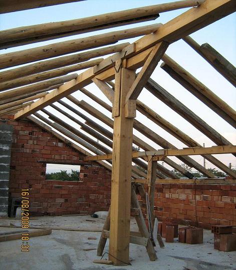

В темата на Pipbel "строителство епизод2" от същия подраздел /къщи/ на стр.8 /в момента темата е стигнала стр.22-23/ съм поместил снимки как трябва да бъде. Понеже не ми стана ясно докъде сте стигнали с покрива бих препоръчал ако са сложени само надзидните столици /както е снимката по-горе/ те да се махнат и да се направи пояс /както колегата здравко димитров препоръча и както може да го видите на картинките при Pipbel/. Ако обаче, вече и керемидите са сложени, тогава става по-сложно.

Значи тухленият надзид трябва да издържи теглото на покривът. Мен ме притеснява повече връзката между лежащите столици и надзида - доста крехка ми се струва.

Тези фиби много ме съмняват да издържът.Не мога да разбера,защо има вар между гредата и надзида? :?

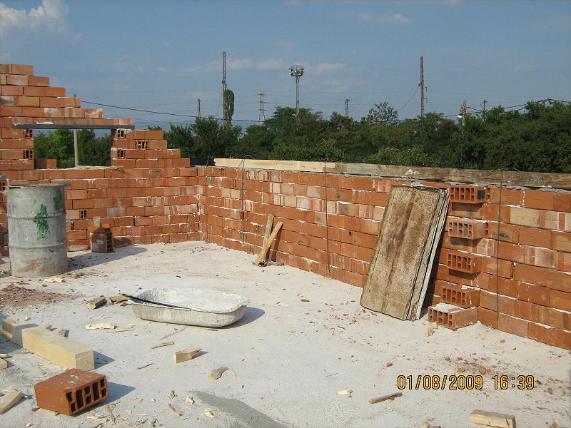

Късно е вече направили са надзида и сега се кове ламперия.Ето снимки за да ви стане по ясно какво точно е направено.

Не зная и аз дали са направени стабилно. Това, което мога да кажа е, че са вързани през два метра. Отпред и отзад на триъгълниците над столиците има стомано бетонен пояс. Надявам се това да държи покрива. А за надзида си мисля, че ако приемем предложението на техничката ни да армираме и бетонираме стената да стане по - здраво. Относно варта - зида беше измазан с вар и цимент и отгоре сложиха столиците и ги вързаха. :sad:

Връзката между столиците и поповете ми се вижда сравнително кадърно направена. Поне от малката снимка де.
Има въпроси.
1. Лежащата столица на надзида - как е вързана. Това въже ли е, желязо ли е не знам какво е.
2. Въпросното въже къде е захванато - в плочата ли .
3. 2м разстояние е много.
Това което ви предлага ,,техничката" предполагам говори за нещо като торкрет бетон или така ми се струва.
Ако е така - това е сложна работа, и малко фирми я правят.
Варианта с дюбели и планки ми се вижда по одачен в случая.
Поздрави.

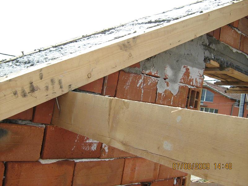

Лежащата столица на надзида е вързана с ф6-желязо, което не е вързано към плочата а е прекарано под първия ред тухли. Прихванат е целия зид с това желязо и е вързано отгоре над столицата.
От техничката разбрах, че ако се армира и бетонира стената ще стане едно цяло и ще се укрепи зида.
За дюбели и планки и аз си мисля, че може би ще бъде по - добре .

За съжаление не мога дa кача по-голям формат на снимката. Надявам се да стане малко по-ясно как е изпълнена връзката.
Последна промяна от spaskashv на вт авг 25, 2009 7:17 pm, променено общо 1 път.
spaskashv - напреднал
Ето още една снимка за връзката на зида със столицата.
