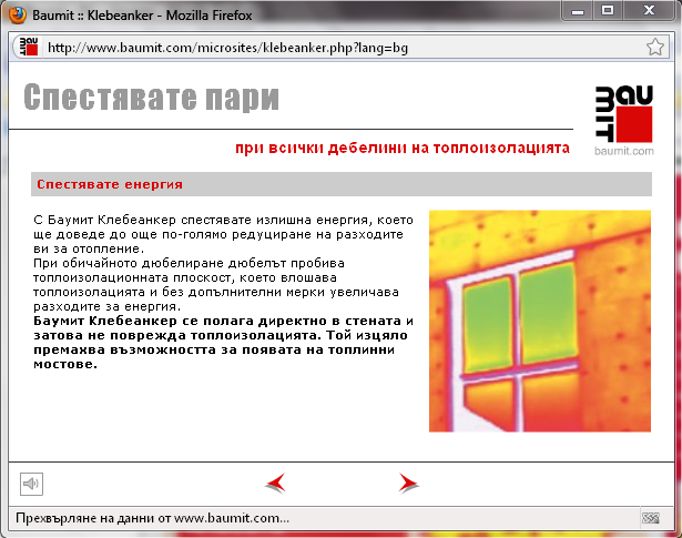

Дюбелите ли правят термомост???
Извинявам се колега, но пластмасата от която са направени дюбелите за изолация, не може да представлява термомост. Всъщност колегата EmoZ, много правилно пита на кое м се вика термомост. Масово хората използват това определение без да имат представа какво означава. Термомост е всяко място през което се провежда външната температура в сградата, иначе казано - проводник.

Crafty написа:Дюбелите ли правят термомост???Вярно много хора не знаят какво е термомост! Явно или ти или тези от Баумит не знаят! Оставям на тебе да избереш !
http://www.baumit.com/microsites/klebeanker.php?lang=bg
Картина без заглавие.png (96.15 KиБ) Видяна 5545 пъти
