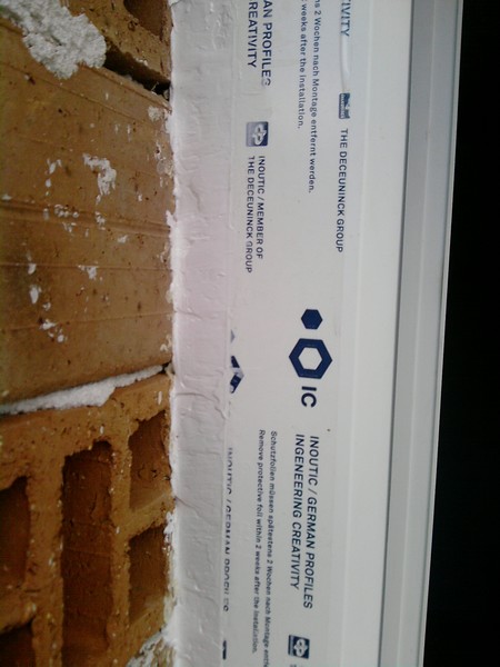

я дай акъл пяна, дето няма как да я скрия от слънцето, дали не мога да я боядисам с нещо за да спра процеса на разрушаване?
void - напреднал
Днес купих един акрилен уплътнител да направя един опит с него.
Мнението ми е че доста добре става с него, залепва веднага за пяната,и е много лесен за нанасяне със шпакличка (намокрена) защото е гладък като паста.Тъй като при мене са ми големички фугите (на места са към 3 см.) една опаковка ми стигна за половин прозорец.Слагам и една снимка за по нагледно.
akrilen uplatnitel.jpg (69.43 KиБ) Видяна 6042 пъти
kalanak - напреднал
Станало е добре но ще ти излезе доста скъпо.По хубаво изрежи пяната и го подмажи по същия начин с теракол :)
ArturDent - Почти Безобиден
Да бе човече, зашо не с тераколче, или квото и да е по-евтинко. Влагата няма нищо да направи на пяната, само слънцето я прецаква. Даже и с фасагенче да я минеш пак годината ще изкара.
void - напреднал
Да, наистина ще излезе доста скъпичко.Точно проучвах с какъв вид теракол да го направя.Спрях се на Теракол циментова шпакловка - Готова смес за шпакловане на циментова основа с бял цвят която в характеристиката за нея пише "За външни стени и мокри помещения. Хидро и мразоустойчива. Пластична при работа. Отлична адхезия "
