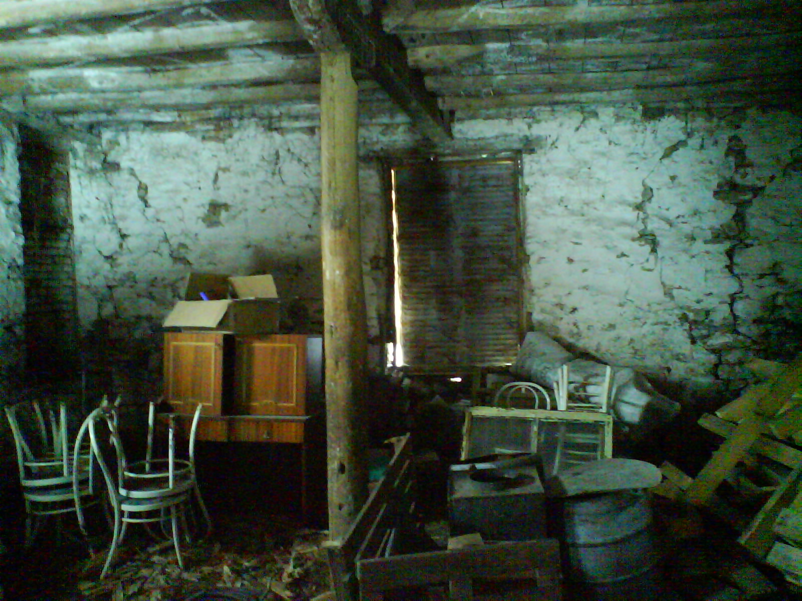

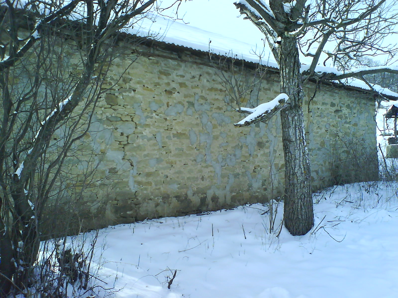

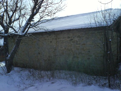

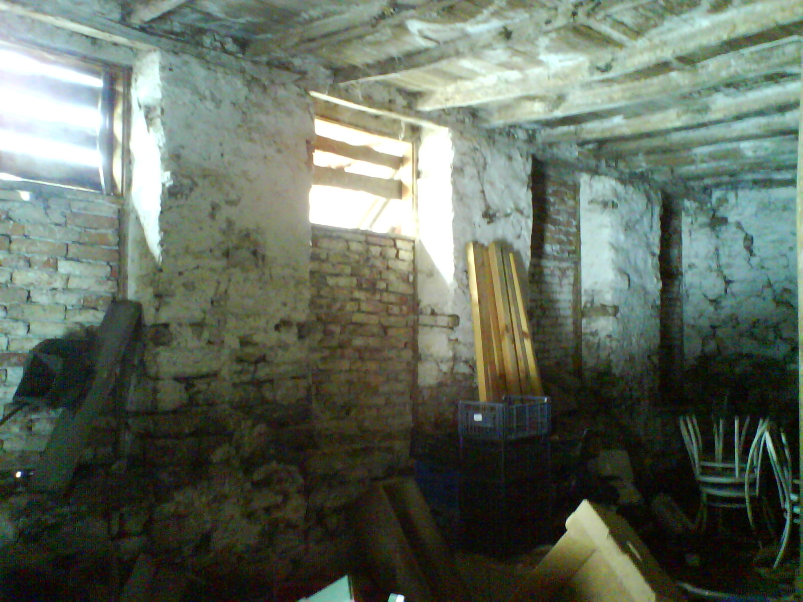

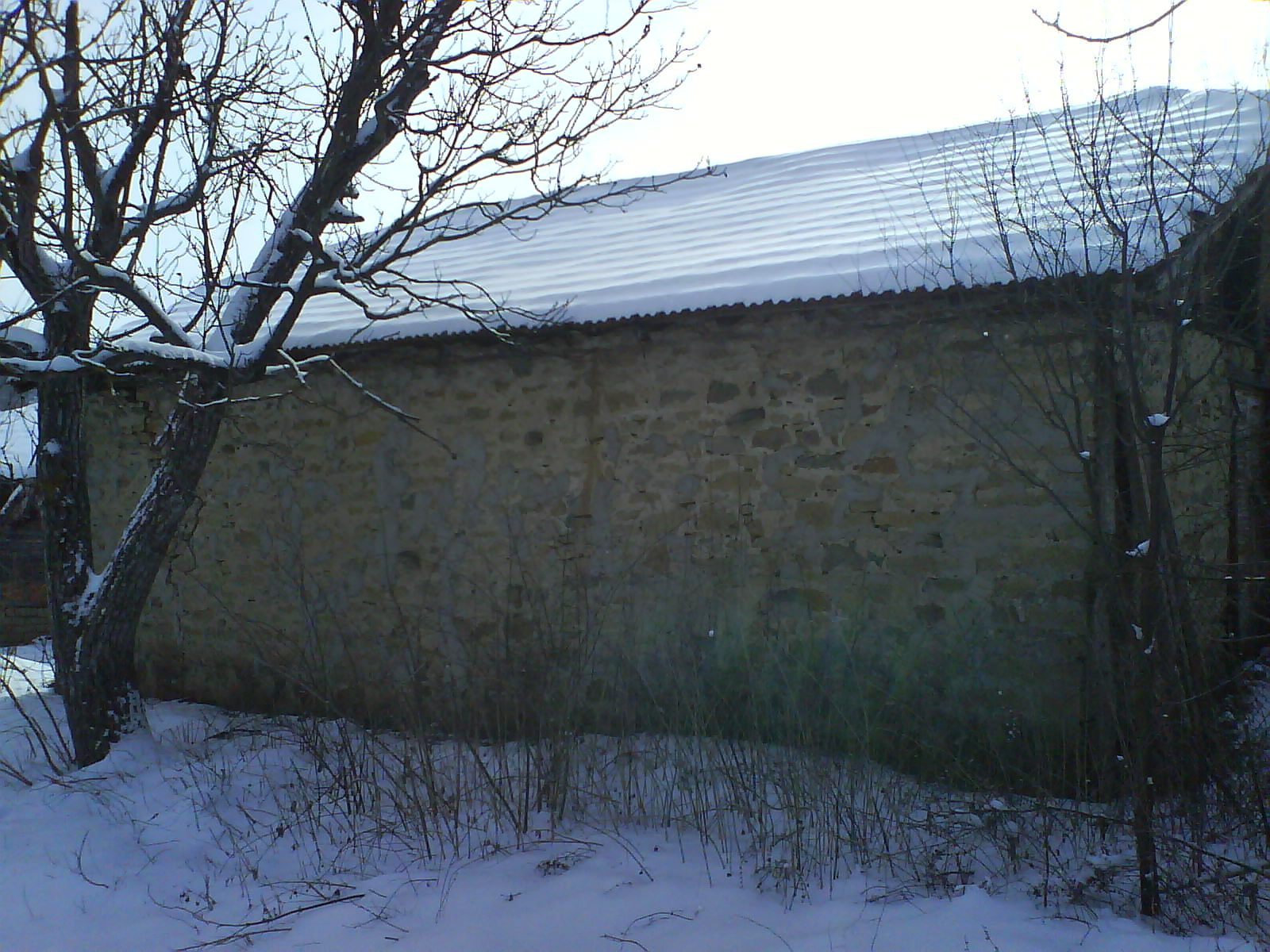

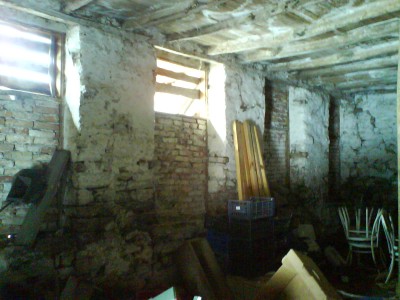

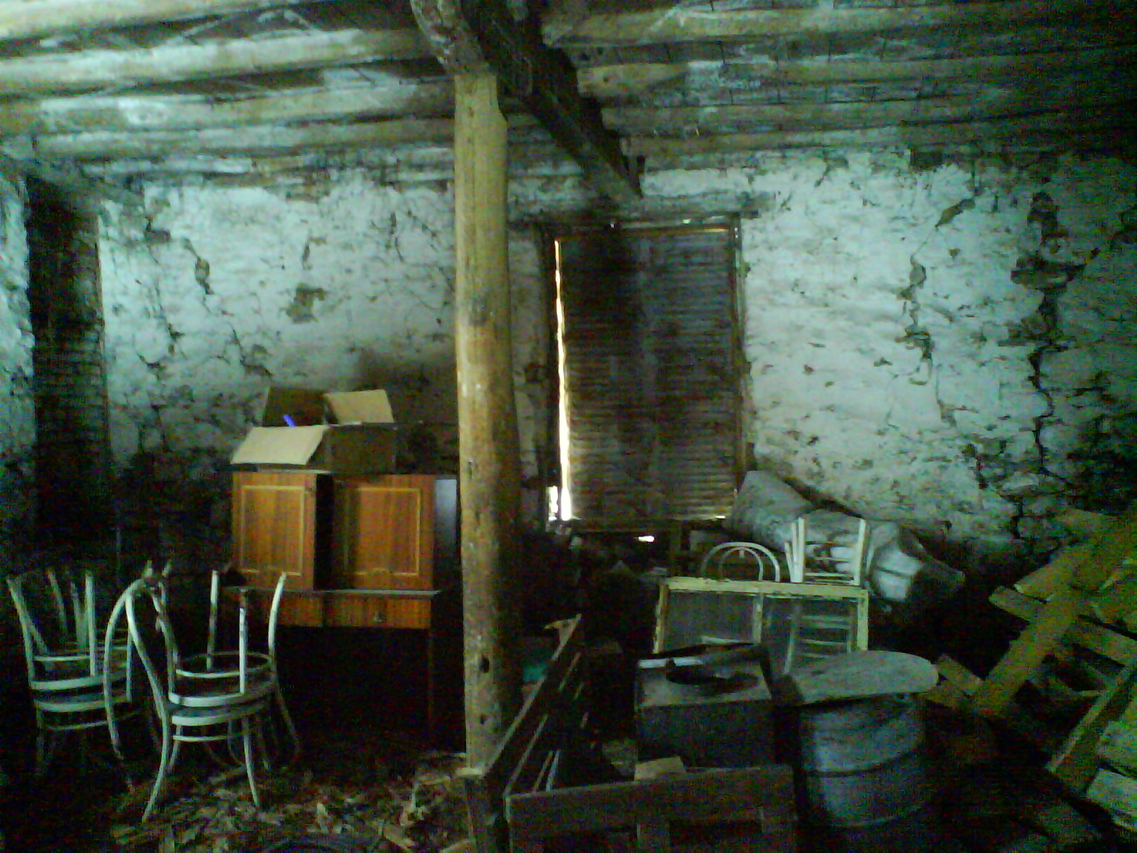

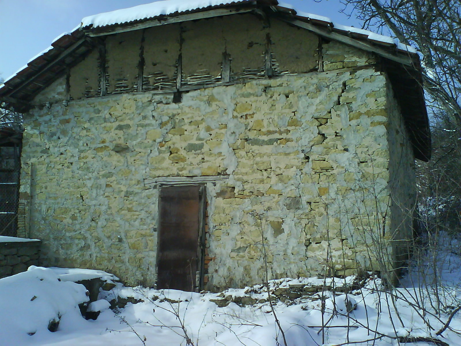

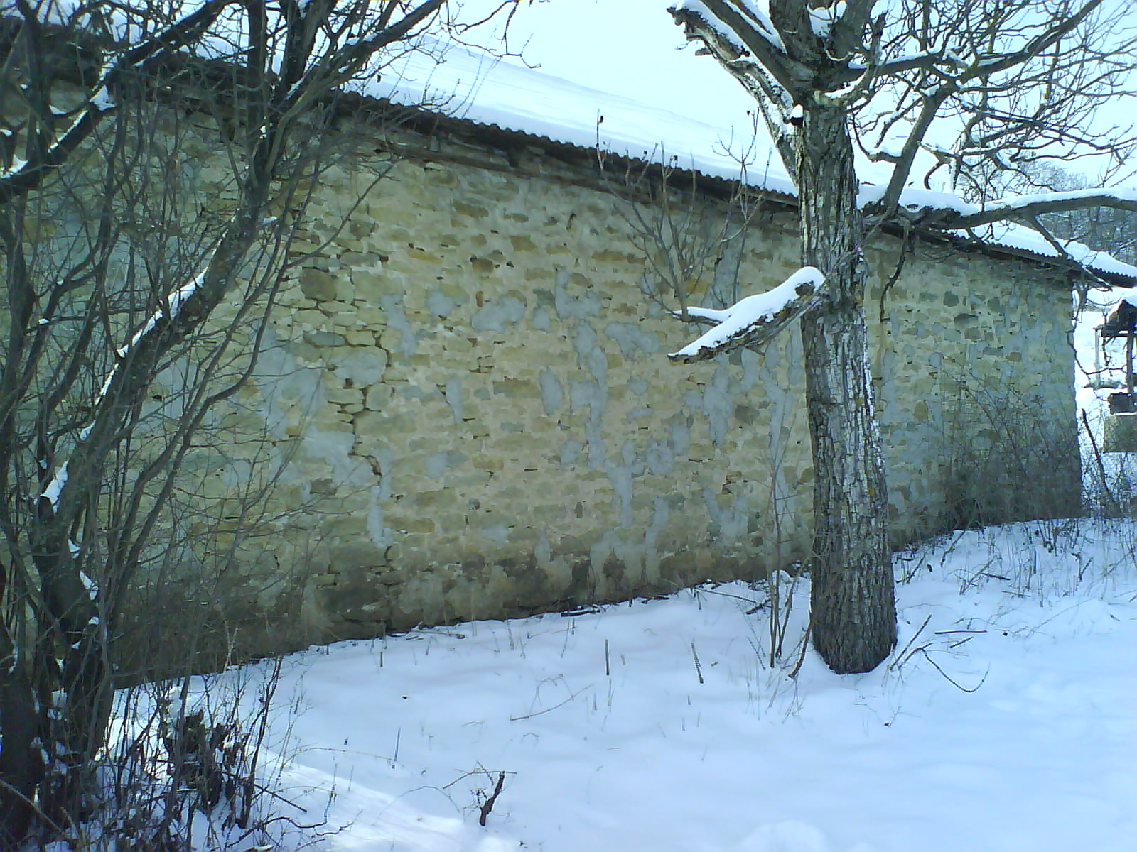

Здравейте. Понеже се разбра, че може да се направи тази операция "смяна на предназначението". Имам едно питане.
Дали някой е правил подобен ремонт. На каменна постройка с 40 см. зид. След като се разпокрие (събори се стария покрив) как най-безболезнено може да се направят прозорци в зидовете. И при направа на нов гредоред как би трябвало да се разпределеят подпорни греди при положение, че цялата постройка е с размери 10 на 6 м. и височина на съществуващия зид 3м.
Мисля си, че е добре да се смъкнат зидовете на 2.50м.
