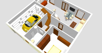

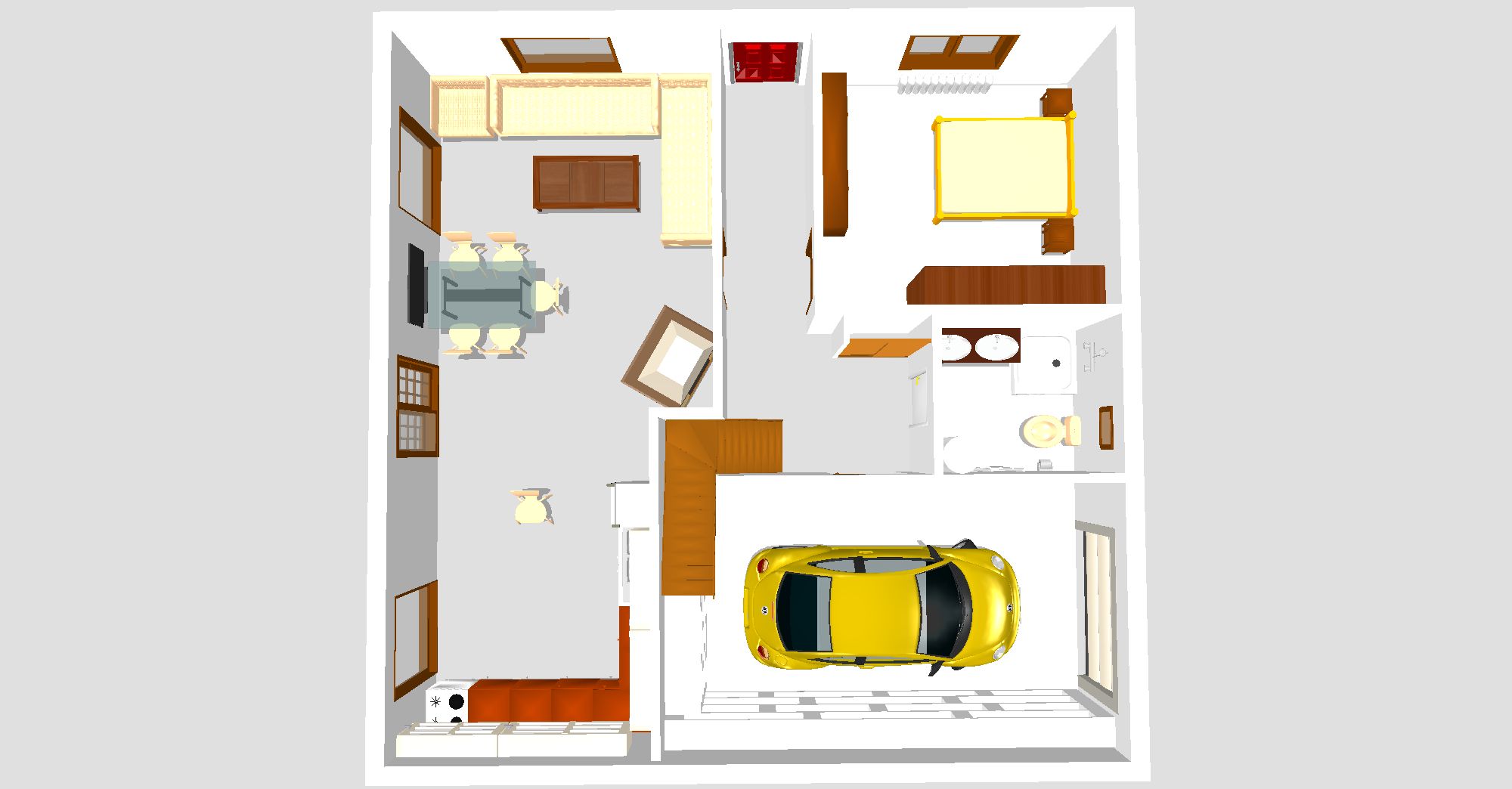

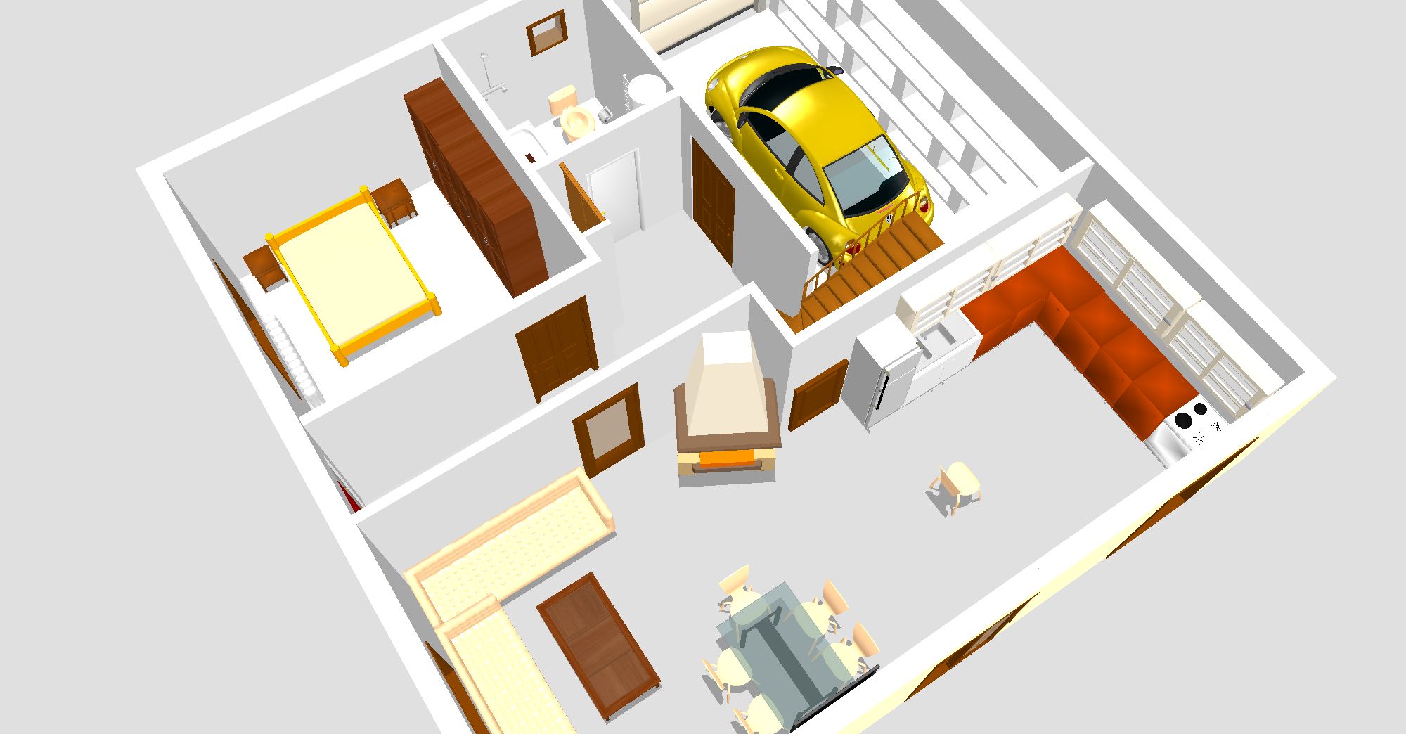

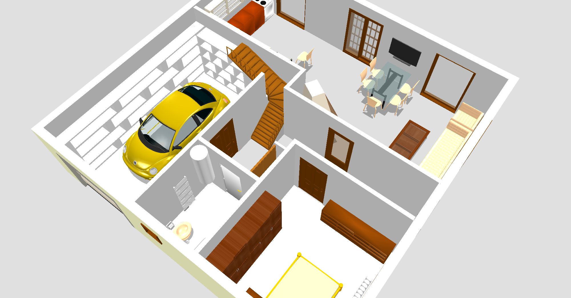

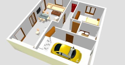

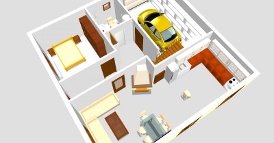

Благодаря Ви много за коментарите и критиките.
Започвам по ред:

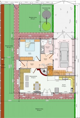

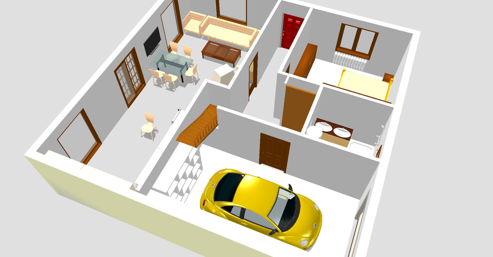

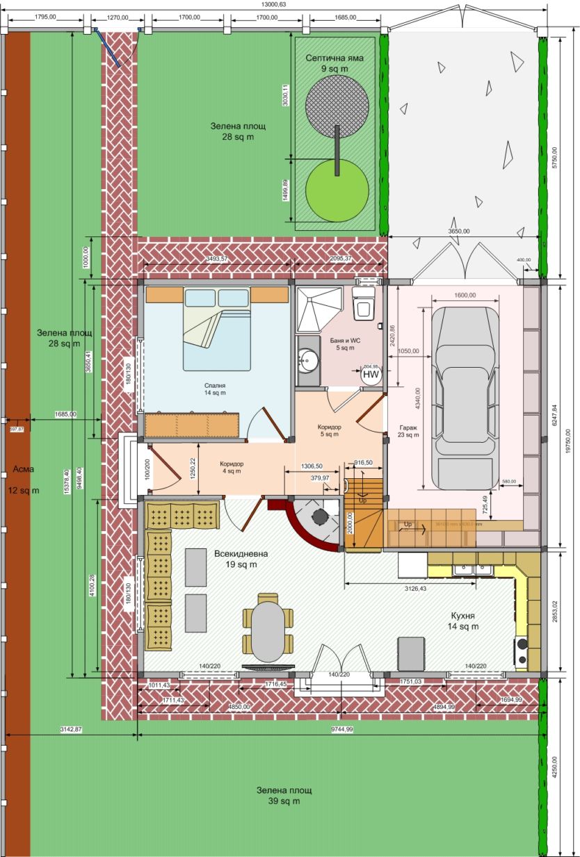

VLADO66 - „Банята обслужваща детската е далеч през две врати.” – Така е за съжаление. Идеята ми беше ако стаята до входа се използва като кабинет – достъпа на външни хора до останалата част на къщата да е ограничен.
„Покрива може да е обикновен двускатен без финтифлюшки.” – Какво имаш в предвид? Ако е „повдигнатата” му триъгълна част от южната страна – опитах се да му предам височина и да „отворя” место за прозорци на юг. Не се сещам как да го направя по друг начин. Можеш ли да ми подскажеш как?
„Една покрита тераса играе много по-голяма роля от полу-покритата.” – Принципно съм съгласен с теб. Доста мислих по въпроса и определено не съм готов с решението., Пълното закриване на терасата ще спре слънцето в спалнята, а ми се ще сутрин и до обед спалнята да е максимално огряна от слънцето. От друга страна ми се ще да има някаква „сушина” за столовете и масата на верандата. Мислих за прозрачен навес, но възниква въпроса с почистването му, а и май това никак няма да е евтин вариант ..... Можете ли да ми помогнете с идея как „и вълка да е сит – и агнето да остане цяло” ?
Държа да имам работилница пред гаража. Тя същевременно ще е и склад.
„Съобразени ли са мокрите помещения на първи етаж с тези на втория?” – общо взето разпределението на подпокривното пространство ще „копира” това на първия етаж и мокрите помещения ще са над тези на първия етаж. Все още не мисля за въпросното разпределение. Ще го мисля, ако някога ми се наложи...
Фло - „Всяка чупка е колче ,геодезична точка” – дадоха ми цена 10лв за геодезична точка. Това като сума няма да е значително оскъпяване. Относно кофражирането – идея си нямам ... Можеш ли съвсем грубо – на око да ми дадеш някаква идея с колко въпросните чупки биха оскъпило строежа?
Наистина целта е проекта да е ниско-бюджетен – без излишни глезотии. Като избистрим идеята ще се коментира и с конструктура.
Бат Иво - - „Този проект ще струва майка си и баща си не че ме бърка де , но го имай предвид” Кое е това, което смяташ, че оскъпява проекта? Защо мислиш, че ще е скъп?

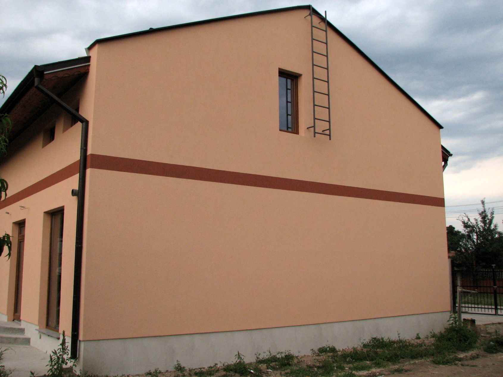

ArturDent - - „Говориш за едноетажна къща, а това на картинката си е направо двуетажна, като над втория етаж няма да имаш плоча” В селската община ми обясниха, че няма проблем скатовете (кота корниз) да се повдигнат от етажа с 1.40м. Така ако покрива е двускатен (архитектурно изискване и решение) – изискванията се спазват и къщата все още е едноетажна. За площтта под покрива се плаща данък (редно е), но той е доста по-малък от този за етаж (около 3 пъти). Все пак това не е пълноценен етаж и няма как да бъде, нали?
„Пишеш двускатен покрив, но извинявай много, ако това е двускатен, искам да видя как си представяш многоскатен ;)” - Ами почти двускатен е де ... ;)
bulhomes2 - Нямам решение за барбекюто. Ще обмисля идеята ти. До момента мисълта ми беше как да вкарам „южно” слънце в спалнята ...
Относно мокрото помещение и „изкуствената” вентилация – определено не съм фен на такова решение. Може и да греша, но прозореца в банята ми се вижда най-добрата вентилация.
PIP – Идеята ми беше къщата да е едноетажна – нещо като проекта на ArturDent. От общината ми подсказаха обаче , че имам право да повдигна покрива с надзид до 1.40м, при това без значително оскъпяване на данъците и проектантския труд. Мисля също, че въпросния надзид няма да оскъпи значително цената на покрива, но за в бъдеще би дал възможност за увеличаване на жилищната площ без да се пипа покрива, а само чрез преграждане с леки „сандвичови” стени.
Всъщност можете ли да ми дадете груба идея с колко въпросния надзид би оскъпил проекта?
От друга страна – не искам ежедневно да катеря стълби – особено на старини. Да, спалните горе, а всичко друго долу – това е по-евтиния вариант, но ...
Tsilkov – „Бих те посъветвал гаража и работилницата да ги направиш на конструктивна фуга и изобщо да не ги изолираш - така ще си спестиш приятна сума от въздуха.” Би ли ми обяснил по-подробно какво е конструктивна фуга и какво имаш в предвид?
„С чупките си прекалил една идея ,но поне не си се олял безмислено/какъвто проект наскоро някой беше публикувал и се разсърди на критиката/-ако ти е интересно мога да драсна няколко реда как да постегнеш нещата без да става скучна сградата.” Да, моля те дай ми идея.
„Подпокривния ти етаж си е жив втори етаж като пари за строителство ,отопление,чистене и поддръжка .Това трябва да го премислиш още веднъж и то много сериозно ” - Мисля го непрекъснато, но ми липсва инфо относно оскъпяването ... Моля помагайте ...
„P.S.Струва си и да помислиш да преместиш антрето така ,че от гаража да се минава през него да си оставиш обувките и якето.Така и до банята няма да ти се налага да стигаш през по-хладното антре.Ама това е второстепенна грижа - мисли етажа.”
- Това го мислих още преди да ми дадат идеята за „подпокривния” етаж и не можах да го измисля. Долепения гараж до къщата ми „изяжда” цялата северна фасада и не се сещам как да измисля входа за етажа и този от гаража да се обединят и да се „изолира” пътя на „обувките” от този на „чехлите” – без да се пресичат ... (без добавяне на допълнителна площ за още коридори) Това май си е сериозна задача ...
„То при него основната /родителска / спалня е долу така ,че това не важи.Иначе си 200 процента прав.” – Има още нещо, което не съм коментирал до момента. Родителите ни са възрастни хора и предполагам, че когато няма да могат да живеят отделно - ще живеят с нас. Втората стая (тази до входа) мисля да е за тях. И те няма да могат да изкачват стъпала – не дай си боже да говорим и за инвалидни колички. Та за да не се чувстват „заложници” – трябва да имат достъп до всекидневната и верандата – дори и с количка ...
Е- детската стая(и) в този случай ще е на „втория” етаж, пък макар и с мансарден покрив – няма как ...
