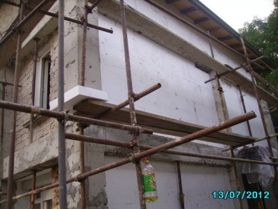

14070лв. точно(изолацията отделно).Доволен съм от начина и работата по укрепването,но не и по изолацията.
Бригадата ,която се занимаваше с бетона ми промени мнението за ромите!!!!
Криза е и влизаме в лош сезон,сега е момента за строителство.

Колега danovsky,
Много ми хареса идеята, и изпълнението. Не коментирам цената, важното е, че вече ще спиш спокойно. А и красиво се е получило на края. Само един въпрос. Защо не пусна по една плоча странично на втория и третия етаж за тераси там, където е необходимо. Освен това тая плоча ще се яви като ребро за заздравяване на конструкцията. Аз не бих пропуснал тая възможност. Но ти си знаеш най-добре. И така е добре.

Благодаря за бързия отговор. Интересува ме също така как стои въпросът с разрешителните и узаконяването на този род дейности - задължителни ли са и какви евентуално могат да бъдат последствията, ако човек "улисан" в дейности ги пропусне.

Към Стефко-допитах се до три различни проектантски бюра с разните му там строителни инженери,конструктори,геолози и какви ли още не съкращения пред имената.Всички казаха ,че така трябва да е и такива са сеизмичните изисквания.Различаваха се само по дебелината на колоните и килограмите желязо.Не знам дали съм прав,ама съм си българче и избрах най-дебелото и тежкото.
Към Archi11-преди да започна пуснах в общината "Уведомление за неотложно укрепване".
Хората веднага казаха "да" и започнах.
Забавих се двайсетина дни с началото на укрепването докато станат готови плановете.Имай го в предвид ако решиш да започваш.

danovsky, понеже при мене нещата се позабавиха доста, май ще мина на варианта през зимата да изчислявам и проектирам, а самото укрепване и последващия ремонт да направя през пролетта. Това "уведомление за неотложно укрепване" в общината какво точно съдържа - план и становище от конструктора достатъчно ли е, или трябва и архитектурен план?
Ако има и други бюрократични "тънкости" по процедурата, ще съм ти благодарен, ако ги споделиш.

Предстои ми укрепване на къща ще бъда благодарен ако ми помогнете с исбора на строителни фирми, имам вече проект. Търся фирма която да извъши самото укрепване. Къщата е в София и е много подобна на тази на danovsky. Ако може да даде някъкви координати негови и на стр.бригада.
