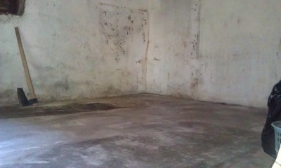

Здравейте колеги,
разчистих помещението и започвам с въпросите

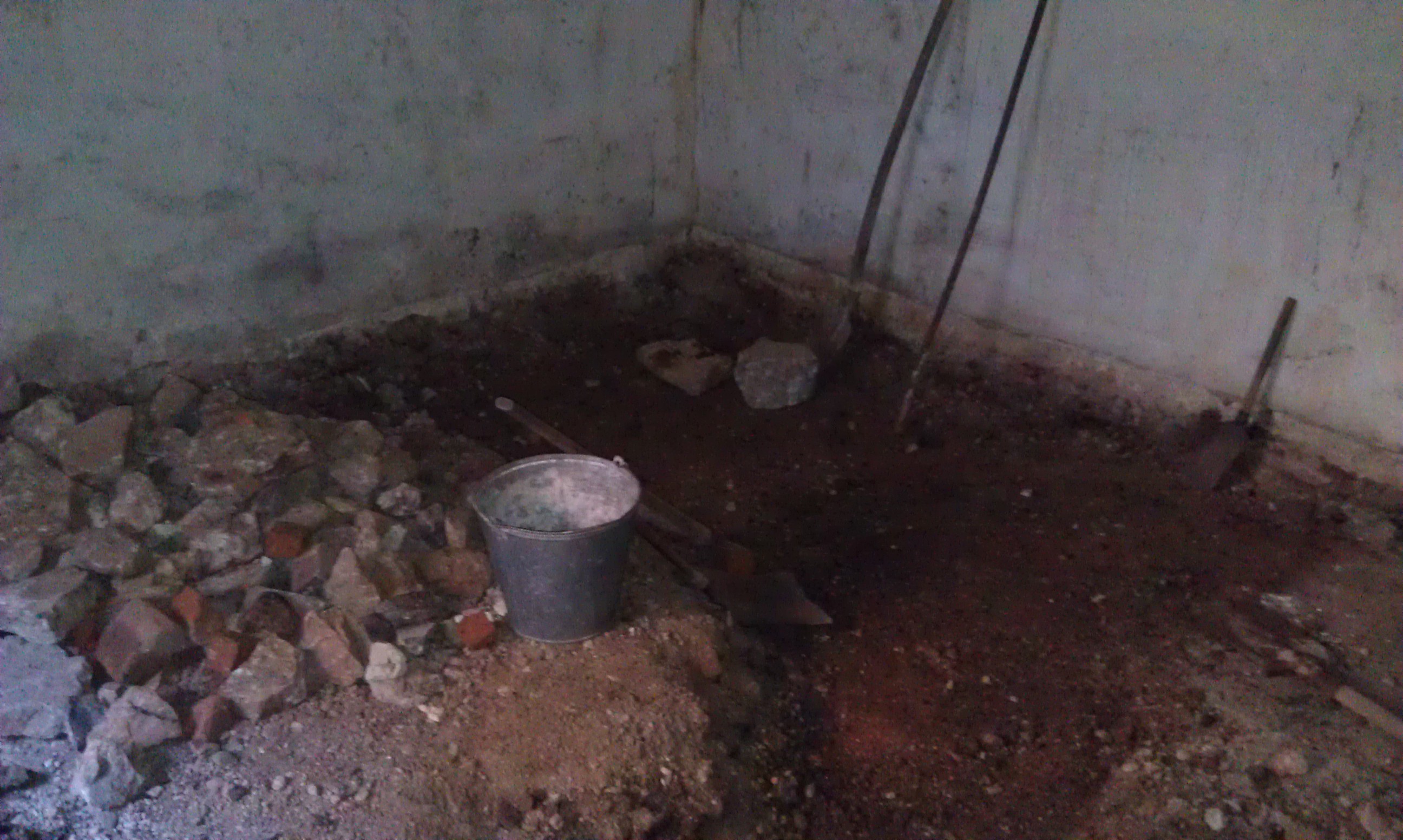

Пробих на две места пода за проба и се оказа между 4 и 6 см бетон директно върху почвата т.е. няма нищо отдолу - дори сгурия както си мислех първоначално.При това положение предполагам задължително трябва да изкопая колкото ми е необходимо и да положа чакъл или нещо такова?Също така този дренаж колко см трябва да е минимум 2-5-10 см, трябва ли да отведа по някакъв начин евентуалната вода/влага към канала или е достатъчно просто чакъла да държи влагата от почвата по-далеч от настилките отгоре? Отгоре върху чакъла трябва ли да има някаква замазка или мога дирекнто да слагам фибрана ако успея да го заравня достатъчно? Найлон или друга хидроизолация? или понеже фибрана е водо/паро не пропусклив не е необходимо?
Поредния ми въпрос е както искам да направя стените с гипскартон и вата дали няма да има проблем понеже в помещението ще има тоалетна която може леееко да се видоизмени и до баня и оттам да се получи неприятната миризма на влажна вата? По-добре ли ще е ако изолирам с фибран? Колко дебел фибран отговаря горе долу на тази вата дето е на рула? Предполагам 2-3 см не 5?
Много въпроси станаха, но трябва да ми узрее идеята в главата, че този уикенд почвам да се занимавам да копая...
Помещението се оказа високо около 210 см и ще погледна преди това с един лазарен нивелир как идва нивото ако поставя фибран директно върху съществуващия под и гипскартона на тавана, но мисля, че ще копая...
Само да уточня, че се занимвам с компютри и тези неща които ще правя ми идват малко далечни и предварително се извинявам ако на някой му се строят твърде лаишки....
