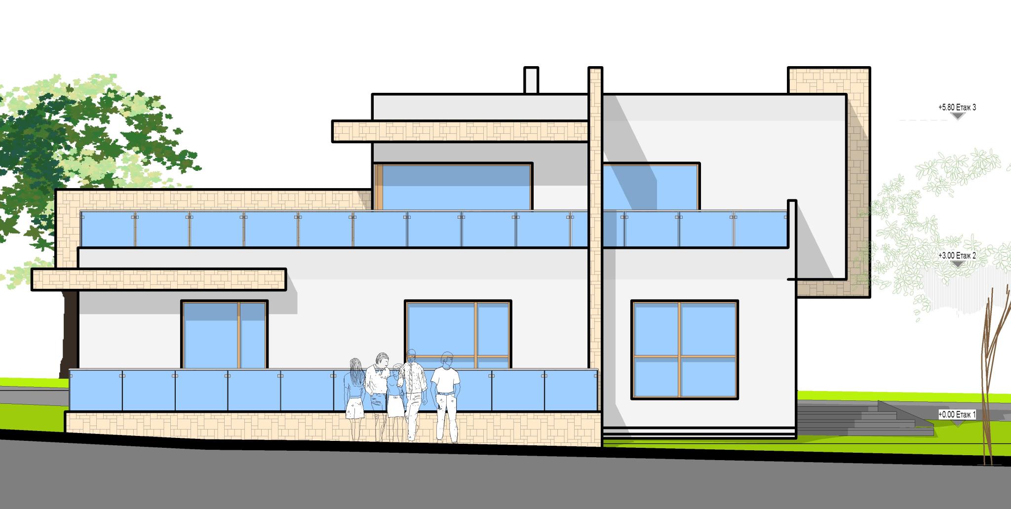

мерси отново на всички, както обещах качвам една фасада на къщата от юг..това ще е краен вариант ако споделите идеи за материалите цени и качество ще съм много благодарен

posejdon написа:качвам една фасада на къщата от юг..Аз бих махнал камъка от перголите (ако са перголи де)
