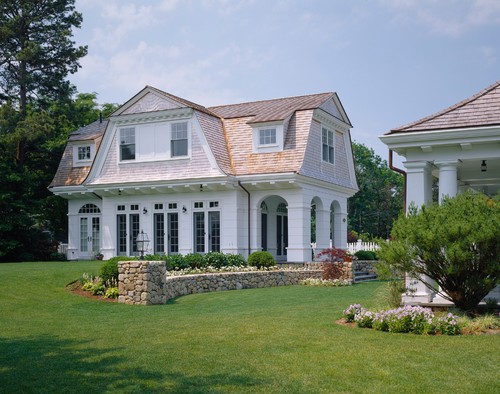

Ако направим двускатен покрив, прозорците ако се сложат на триъгълниците , прозорци на нормален етаж ли се водят ?
Нищо не намерих в Българският интерент да пише за покриви тип Гамбрел.
Ето тази къща много ми харесва. Кажете ми какво мислите ?
Ами те са си нормални фасадни прозорци, а не покривни (например капандура или Велукс......). Какво имаш предвид под " се водят"?

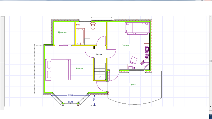

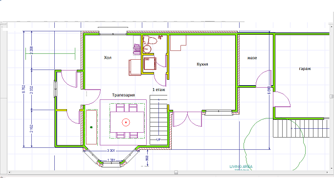

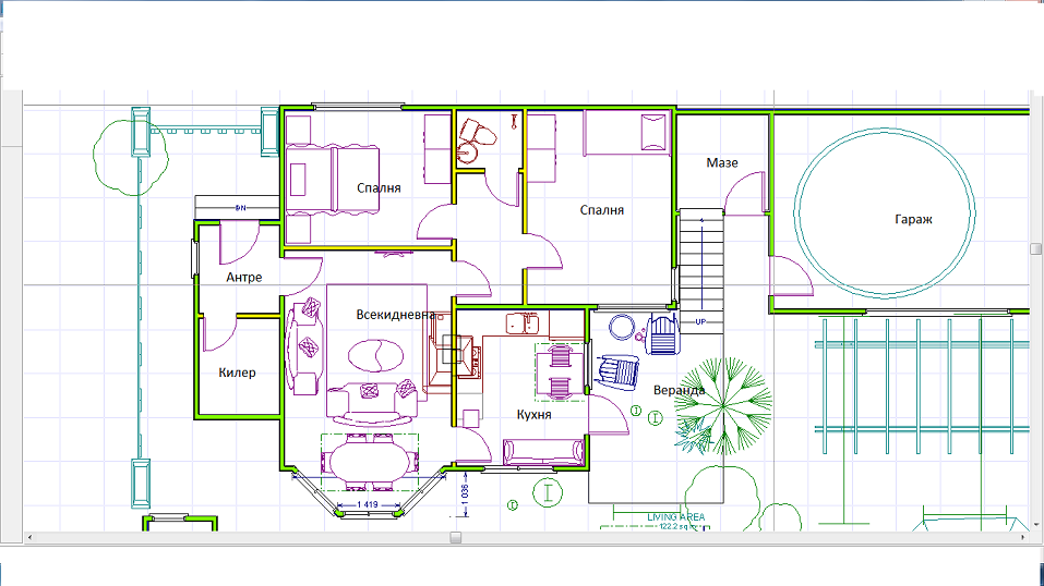

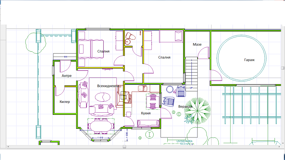

Вече окончателно се спрях на един етаж.
Ще си покажа моите идеи за преустройване на къщата на два етажа, с идея, че може на някой да съм му полезна.
1 етаж.png (44.29 KиБ) Видяна 21306 пъти
2 етаж.png (35.46 KиБ) Видяна 21306 пъти

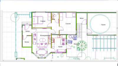

А това е окончателното ми решение за реконструкция на един етаж.
Сега вече имам нови въпроси.

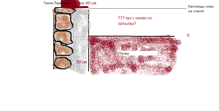

1. Къщата ми е повдигната от земята на около 40 см с каменни основи. Ще ми се новото разширение да е изпълнено по същия начин, обаче доколкото разбрах, нямало вече такива майстори . Препоръчват ми изливане на бетон и после отвън да ги украся с налепен камък. На мен този вариант не ми допада, защото от камъка за облицовки , който се предлага, никой не наподобява по вид настоящата фасада , а освен това ми излиза по 60 лева квадрата само за материали. Предлагаха ми ако си докарам дялан камък, някой да ми цепел челата на камъните , което излиза пак същите пари.

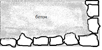

Моята идея е , не може ли, да се излеят бетонови основи до повърхността на земята, след това на нивото на старите стени да се подредят камъни като се затиснат с бетон заради повдигането до нивото на стаите и да останат само челата им към фасадата на сградата?
Сигурно много неразбрано го обяснявам и за това ще покажа една рисунка.
Къде мога да намеря да почета за цялостното изпълнение?

По първия въпрос-основите се изчисляват и се полагат като стоманобетонови и зидарията от камък се полага като кофраж.Сухата смес която си гледала се предполага че се слага за да не излиза циментовото мляко през фугите на камъните.Пипкава работа.
По втория въпрос-всички сериозни фирми за дограма предлагат такива стъклопакети,аз също се бях вторачил само че цената ме отказа.
По третия въпрос-това е канален климатик.Според мен по интелигентно решение е VRF/VRV Daikin/ климатик.
Такова полагане на камъните ли имате предвид? Дебелината на основата, както ще ми бъде по проект и до тази ширина навън подредени камъните? Между камъните слага ли се някакъв зидарски разтвор или каквото проникне от бетона? Имате ли идея онази суха смес от какво се състои?
Ако рисунката ми е вярна, мисля, че ще успеем да се справим сами.
Ако зидаме с тухли Паротерм от 38 см, правилно ли е да стъпват върху камъните?
С какво се запълва пространството до нивото на стаите? В момента е със сгурия, която предполагам е върху пръст.
По вторият ми въпрос за дограмата, след като сте проучвали фирми, бихте ли споделил за какви пари става въпрос, без да споменавате фирмата, за да не и правите безплатна реклама. Никъде в интернет не намерих нито една фирма, която да има показани разценки на точно този модел дограма. Намерих калкулатори за обикновена.
Много благодаря за информацията по въпроса ми за домашни охладителни системи. Трябваше сама да се досетя за съществуването им. Вие ми помогнахте с името им. :)
VLADO66 - майстор
Да,такова полагане имам впредвид.Хубаво е да се махне сгурията защото тя е изпълнявала/при липса на други материали едно време/ ролята на топлоизолация и дренаж.В зависимост от това дали и на какво разстояние над земята може да се положи филц 5 до 10см.,над него дебел найлон,минимум 8см.XPS и 5см армирана замазка.Тухлите могат да стъпват върху камъните като за да не се получи термомост XPS-а и тухлите трябва да започват от едно ниво.Рисунката според мен не е правилна защото тухлите трябва да се наддадат над камъка а не обратно.Така както е показано при всеки дъжд ще ви се набива вода в помещението.Ето детайл на подова изолация http://www.austrotherm.bg/upload/folder ... ddecke.pdf

Според мен между камъните и тухлите трябва да има и една плоча(пояс :? ), така че тежестта от зидариите да се поема от стоманобетоновата основа, а не от оставащия кофраж.
Tsilkov - майстор
То като цяло физически е малко трудно да зидаш директно върху каменната зидария-така че все нещо трябва да се сложи като "сантрач" но с бетон. Относно дали да е суха или с бетонов разтвор всичко зависи от това какво си си избрал като визия и възможностите на зидаря. Аз винаги предпочитам сухата зидария - има по автентичен и изчистен вид. "Пльоканиците" с циментова фуга в 90% са пълен отврат.
