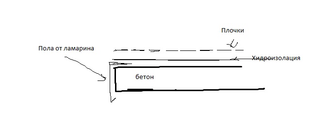

какво ще кажеш за този детайл
върху направената замазка поставят водооткапна пола от ламарина - за предпочитане ламарина алумин (може и поцинкована) праховобоядисана, хваща се с дюбел от горната страна.
После поставяш хидро един пласт, битуна или промазна ( по предпочитане )
след това на гребен монтираш плочките
за фугиране използвай полиулеританов уплътнител PU15 на SIKA (залепва перфектно, UV устойчиво и има голяма разтегливост и свиваемост според сезона.

kozl - майстор
Този детайл е "изпуснат влак".
А в -у битумна изолация плочки на гребен е неподходящо изпълнение.
Полиуретановия у плътните на SIKA лепи добре, еластичен е, но колко време ще издържи на фугите без да отлепи?
muhtarov - специалист
kozl написа:
Sika ще издържи доста по добре от останалите традиционни фуги.
аз лично ако имах височина бих ползвал този метод и ще направя сух под (двоен под) има ниски подпори които двигат само 3-4 см. и като е запечатана основата е сигурно, че няма да и да тече на комшията отдолу. сега дето ми викаш влака оттърван просто всичко ще се върне като бумеранг.
