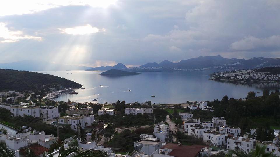

В Бодрум ,Турция .56 вили на 50% обезщетение,с тежки условия при неустойка.
Плоча на вила близнаци от по 125 м2 на 20-тия час отливахме плочите.Изпратихме проектите в завода,гредите са леки ,монтират се ръчно без кран.Използваната арматура е двойна скара от квадратната точкована.
На снимката се вижда част от комплекса ,вдясно на снимката.

vipltd написа:
Системата е с предварително напрегнати греди,изработени в заводски условия.
:? vipltd не е лошо човек да се похвали с какво се занимава и прави, ама поне имай малко уважение и погледни какво си питали горе хората и какви клипчета са пуснали - там предварително напрегнати елементи няма. При теб като гледам снимките предполагам че само основните греди са напрегнати защото на "гредичките" на плочата има подпори.

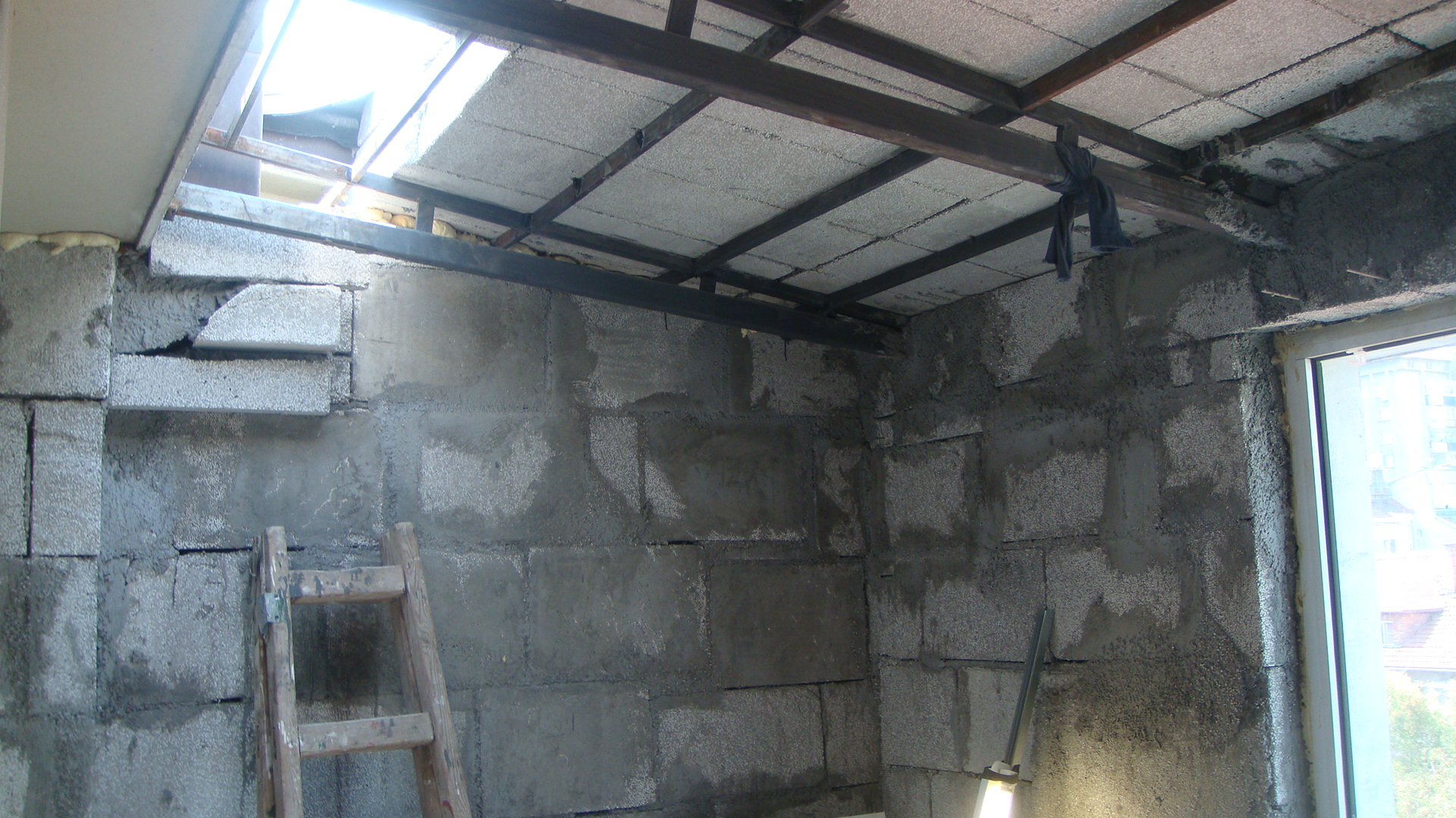

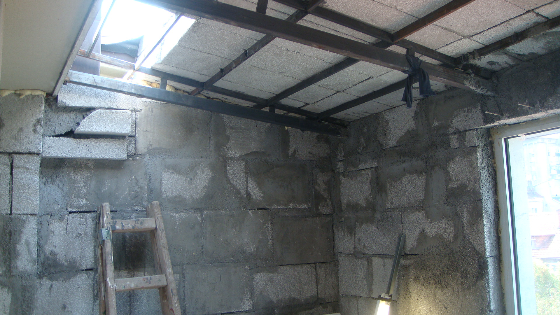

gechev - специалист
Ето подобна схема на "ТИВИТ таван" с метална конструкция. :-D
