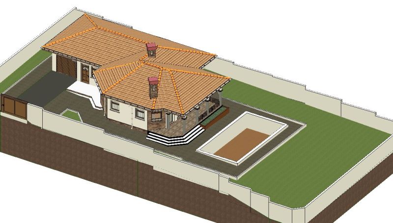

ПК. Щом нямаш против ще се включа в твоята тема за да задам няколко въпроса за бъдещата ми къща. На 8 км от Пловдив, хубав път бетоновъзел/няколко/ по пъта за селото. Комуникации - отлични. Първа оферта получена от фирма 115000лв./груб строеж включително и покрива/. Втора оферта за сега 80000лв. от строителна бригада. Знам,че тази тема е "дъвкана" много но като сравнявам двете оферти , изпадам в размисъл.Такава разлика. 220кв/м заедно с гаража и верандата, това е общата площ.
Моля за съвет. Ще се опитам да пратя снимка.
zayko_bayko - специалист

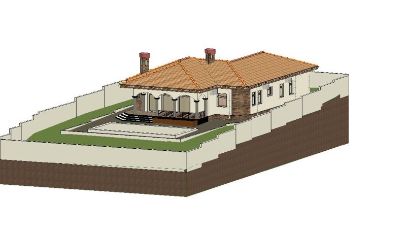

Искам съвет.Показах къщата, която ще строя. Искам да знам дали е по-удачно да се строи с 38 см тухли на Porotherm и след това да не се прави топлоизолация на къщата? Не търся евтин вариант а най-удачния.Моля, който е запознат с тази технология да ме посъветва с какви тухли да строя.
tanosliven - специалист
Написано ли е подробно какви материали ще се използват и какви са цените за работа?
VLADO66 - майстор
Поротерм си гледат топлотехническите характеристики от своята камбанария,т.е. сами по себе си тухлите.Възниква въпроса за изолирането на термомостовете/бетонните елементи/.Втория въпрос е че тези тухли трябва да се измажат отвън,шпакловат и да се нанесе мазилка,т.е. присъстват всички операции както ако има външна топлоизолация но без нея/EPS/, за това смятам че е по-удачно да се ползва примерно модела лайт + 10 см. стиропор.
