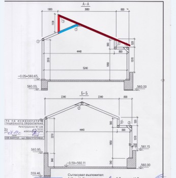

Идеята е да се вдигне хей така почти на шега една къща 60 квадрата, половината на 2 нива
и затова ще е направи си сам с опцията обади се на приятел. Добре, че имам доста сръчни приятели и инструменти.
Половината от къщата (5 метра) ще има този триъгълник, който се вижда на чертежа. Там ще са прозорците и покривът ще е прозрачен една част от стъкло, че е малко светлината на мястото, където ще е къщурата.

А отдясно под улука какво е? Я по-подробно за този триъгълник за светлина

Вадим Владимиров написа:А отдясно под улука какво е? Я по-подробно за този триъгълник за светлинаТова отдясно го пуснаха , щото нали уж трябва да отовднявам не в съседите.
Триъгълника.... ебаси и на архитекта трудно го обясних, но го схвана накрая. А ти ще го видиш и на живо скоро
Значи, профилите, които формират фермата от единият скат продължават по дължината си още докато формират този триъгълник. Правата която се получава като трета страна на този триъгълник ще бъде запълнена с дъбови рамки със стъкла, нещо като неотваряеми прозорци. Ската който остава отдолу няма да се затваря, ще го оставя да се виждат гредите от фермата, просто ще гии облека в кутия от дъб и иноксова ламарина да не се виждат грозни профили на грунд
Червено - прозорец
Синьо - празно , само профилите ще се виждат облечени в дъб и неръждавейка
Кафяво - покрив
Последна промяна от Фитилчо на съб сеп 27, 2014 8:37 pm, променено общо 1 път.

А така как се отводнява?Странична стреха има ли този триъгълник?

Забележи как съм пуснал ската(кафявото)
Ще си отводнявам в съседите с нормален улук, съседа няма нищо против
На дългият скат ще са и Велуксите . Ще имам нужда от малко помощ от теб за тях, обшивките са купени вече оригинални, няма да ги правим както се бяхме разбрали. Имам една двойна(съединена) за два прозореца и две единични. Контролните модули и дистанционните за моторизирането на щорите и прозорците също са при мен вече

Ще стигнем и до тях. Къде ковеш скарата за металните керемиди? Къде са стрехите на къщата?
