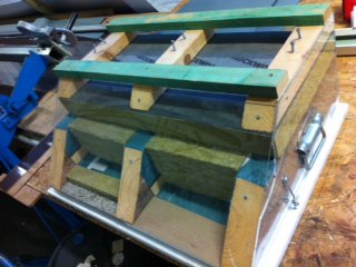

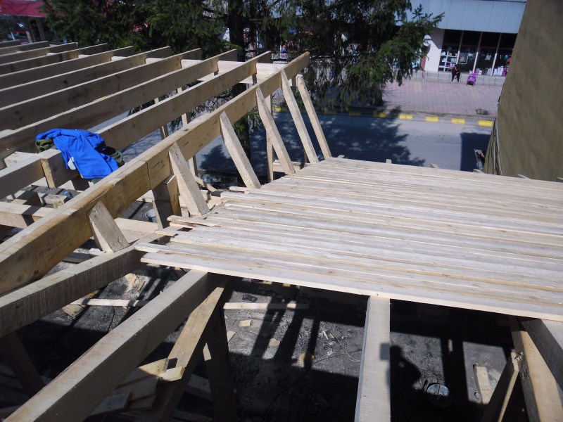

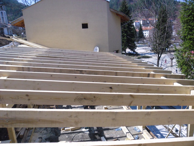

ето ги и твойте картинки.. така като гледам ОСБ-то е най-отдолу и е нещо като основа за двете скари (едната за допълнителната вата, а другата за керемидите и вентилирания слой). Правилно ли се ориентирам ?

Супер си ! Мисля си да направя първия вариант ама с талпи (нали 5х20 е талпа
Интересното е че твоите варианти ми се струват доста по-логични, от решенията дето гледах преди това.
Не мога да видя под ватата на първата снимка дали има плътен слой отдолу или не. Предполагам, че няма осб под гредите на снимка 1. Т.е. ти ползваш плътен осб слой най-навън колкото да даде основа на металния покрив. Правилно ли се ориентирам ?
С основната скара "на кръст" с ребрата намаляваш термомоста и даваш допълнителния слой вата. Даже може и още 1 слой да се сложи за маняци като мен
После идва хидроизолацията и вентилирания слой. Чак след това е осб-то. Чудя се там дали няма да се скапе ако има теч, щото няма да има хидро изолация на това ниво ?!

Хидрото го сложи под скарата на покривното покритие при металните, керамичните, бетонните керемиди. При битумните керемиди се ползва дишаща подложка.

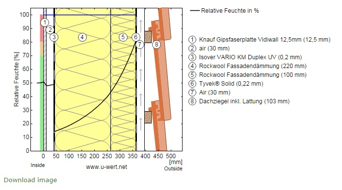

дано осб-то не е задължително конструктивно изискване, защото без него в изолацията няма и помен от конденз!
Малко се съмнявам дали не се ползва да крепи диагоналите на покрива.. Трябва си консултация с конструктор
Ето какво каза калкулатора без осб-то е прелест:
